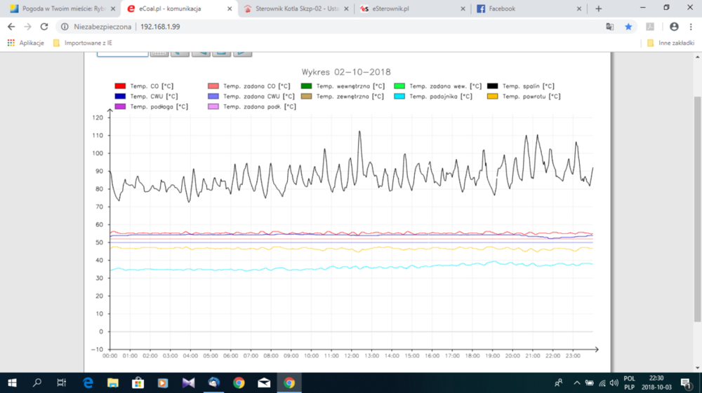

Bo jest pora kąpieli, wody CWU brakuje, jest ochrona powrotu, spada temperatura mocno i piec to nadrabia, tym bardziej że ze powodu temperatury powyżej zera ustawiłem piec na 25 % max modulacji. Piec reaguje prawidłowo i goni z podgrzaniem. Bez pytań jaka jest instalacja, jaka moc, jaka powierzchnia grzania itd, pisanie wprost że instalacja jest zła to można pomyśleć tylko jedno: jasnowidz ?
zobacz sobie na wykres około godziny 21 masz pobor cwu (ta niebieska kreska) jak widzisz po wykresie spalin podbil nieznacznie moc, temperatury CO (ta czerwona kreska) oraz powrotu (żółta kreska) nawet bardzo nie zlamał, wiec proszę .... jak chcesz wykres z wiekszym rozbiorem CWU to moge Ci go w kazdej chwili dać.
Nie gniewaj się ale nie interesuje mnie praca twojej instalacji, zadałem pytanie i oczekiwałem podpowiedzi ludzi którzy mają doświadczenie. Ja w tym roku pierwszy raz odpaliłem piec z tym sterownikiem. A odpowiedź że jest skopana instalacja trochę mnie zniesmaczyła, wiesz czym palę ? Nie ekogroszkiem to też ma wpływ jak 1000 różnych zmiennych, na przyszłość kolego jak już odpowiadasz na jakieś pytanie to staraj się pomóc a nie chwalisz się swoimi wykresami, bez urazy. A dla innych co czytają palę odsiewką z ekogroszku którą kupuję za połowę ceny ekogroszku i widzę że palę tyle samo co inni ekogroszku. Dla mnie oszczędność jest ważna, w domu 24 stopnie i woda ciepła.
Zadales pytanie, to Ci odpowiedzialem, a wkres Ci pokazalem zebys sobie uswiadmil jak powinna pracowac prawidlowo instalacja, a czy ty palisz peletem, pestaki, owsem oraz jaka kubature ogrzewasz to nie ma znaczenia.

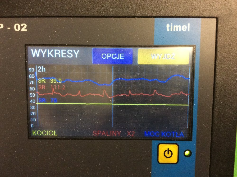

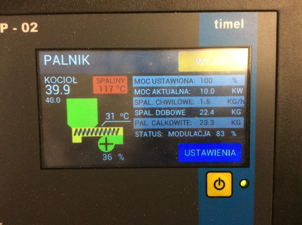

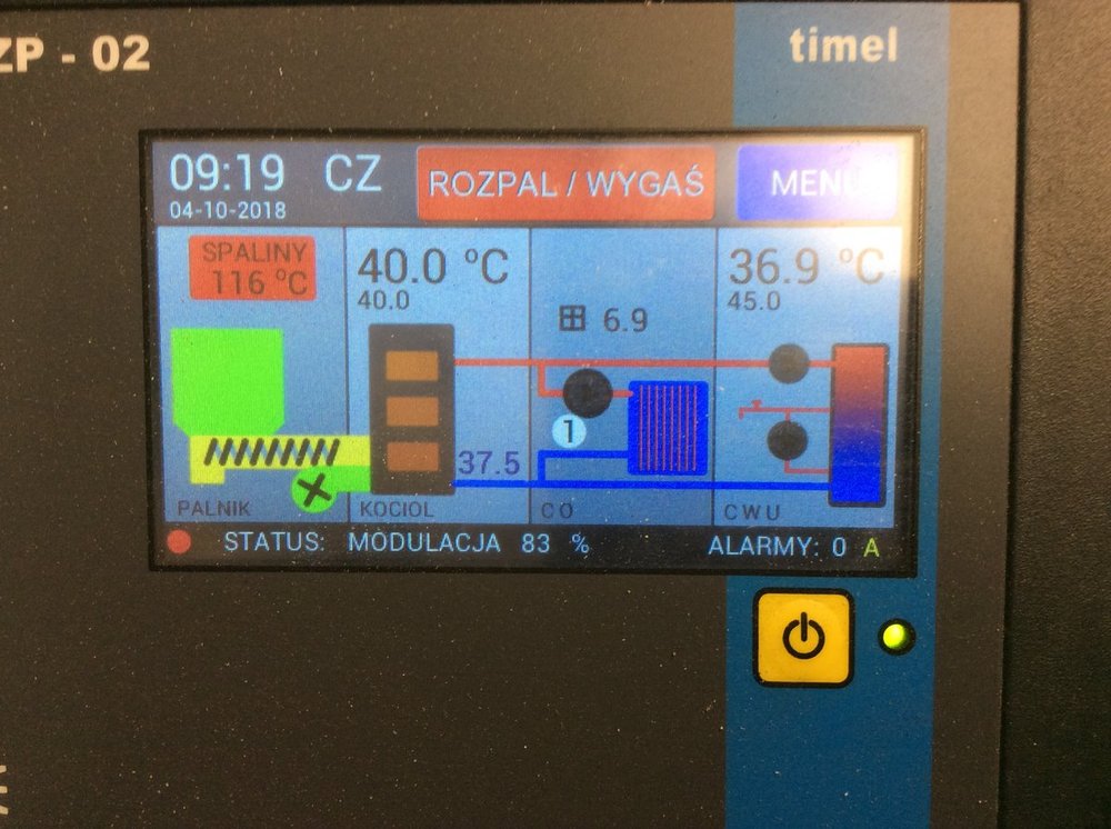

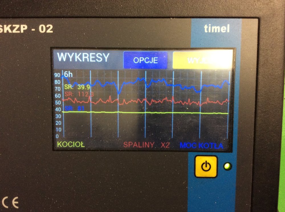

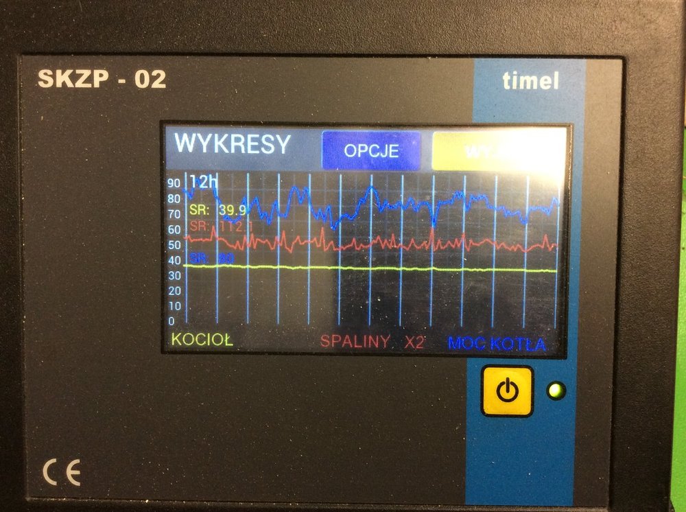

Witam grono palaczy ze sterownikaiem Skzp -02 . Zmodernizowalem starego Hefa dając mu nowe życie . Piec zamontowany w starym domu nie ocieplonym pow. okolo 260 m2 . Stara inst.Duze przekroje rur grzejniki bez zaworów i dlatego się trzyma te 40 st. bo wyżej było by za gorąco . Modulacja czyma się dość wysoko 75/80 % macie pomysł by ja coś obniżyć czy dać sobie spokój bo nic więcej się nie ukręci przy starej inst.Zdjecia do wglądu jak to jedzie .
Jaki masz duży kocioł 25 30 kW ?
Kocioł 25 kw moc ustawiona na 12 kw i korekta dawki paliwa +20 %
Wydaje mi się ze powinieneś wpisać wszytko poprawnie do sterownika. Bo gdy zacznie się zima i -15 to nie starczy ci skali w korekcie dawki. Przydałby ci się czujnik pokojowy wtedy byś nie miał "za gorąco"

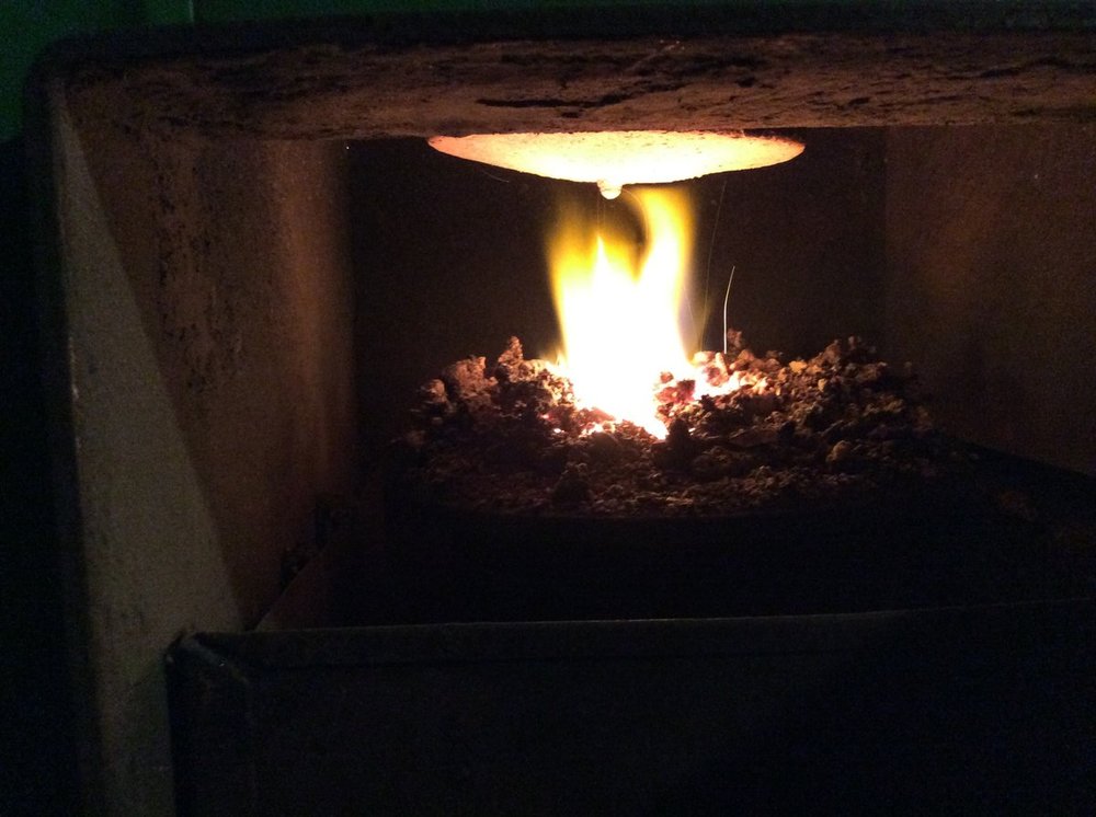

A jak sytuacja na palniku? Wrzuć zdjęcie
Teraz nic nie zmieniaj bo do -10 na podwórku Ci wystarczy ,jak wpiszesz 20 kw to spali 30 kg na dobę na ten moment to zbyteczne .
A czemu by miał tyle spalić
Palnik kotła hef

Jak jest mniejsza moc w sterowniku wpisana to sterownik dokładnie wylicza dawki paliwa częściej podaje ale dokładniej i precyzyjniej oblicza ,druga sprawa to to ,że na wysokiej modulacji dmuchawa szybko się kręci i jej dynamika jest szybsza niż ma startować od dołu modulacji i wkręcać się na obroty bo w wysokiej modulacji ona dynamikę już osiągnęła można by porównać do momentu obrotowego w samochodzie .Oczywiscie Marek i wszyscy są gospodarzami w swoim domu i mogą ustawiać do woli sterownik wedle swojego uznania .
A jak jest większa moc wpisana, to sterownik wylicza dawki paliwa niedokładnie....??? Wolniej podaje i mniej precyzyjnie oblicza?
Jeśli palnik pracuje w danej chwili z mocą 10kW w modulacji 100% lub 10kW w modulacji 50% z mocy ustawionej na 20kW, to na palnik będzie podawana ta sama ilość paliwa.
Jeżeli dla tej przykładowej mocy 10kW, powietrze jest podawane z siłą dmuchawy np.36% i pali się właściwie, to bez względu na to, czy to będzie 100% modulacji z 10kW, czy 50% z 20kW, to ustawione powietrze dla mocy 10kW powinno mieć tą samą przykładową wartość i dmuchawa będzie się kręcić tak samo szybko, przy tej określonej mocy bez względu na wartość modulacji.
Ten określony zakres powietrza trzeba tylko odpowiednio ustawić w stosunku do określonej mocy.
Edytowane przez Jockey
Według mnie będzie tyle samo spalał takie jest poprostu zapotrzebowanie. I to jest tak ja jockey napisał
Jak jest mniejsza moc w sterowniku wpisana to sterownik dokładnie wylicza dawki paliwa częściej podaje ale dokładniej i precyzyjniej oblicza ,druga sprawa to to ,że na wysokiej modulacji dmuchawa szybko się kręci i jej dynamika jest szybsza niż ma startować od dołu modulacji i wkręcać się na obroty bo w wysokiej modulacji ona dynamikę już osiągnęła można by porównać do momentu obrotowego w samochodzie .Oczywiscie Marek i wszyscy są gospodażami w swoim domu i mogą ustawiać do woli sterownik wedle swojego uznania .
Zapotrzebowanie na ciepło to jest jedna sprawa a dokładne dawkowanie paliwa to druga sprawa obie te sprawy można pogodzić i tyle w tym temacie .
Mam nadzieje że pan Tomek to przeczyta i rozwieje wątpliwości .
