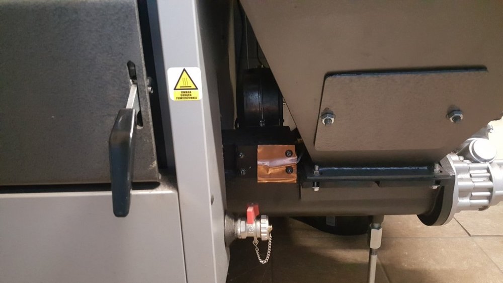

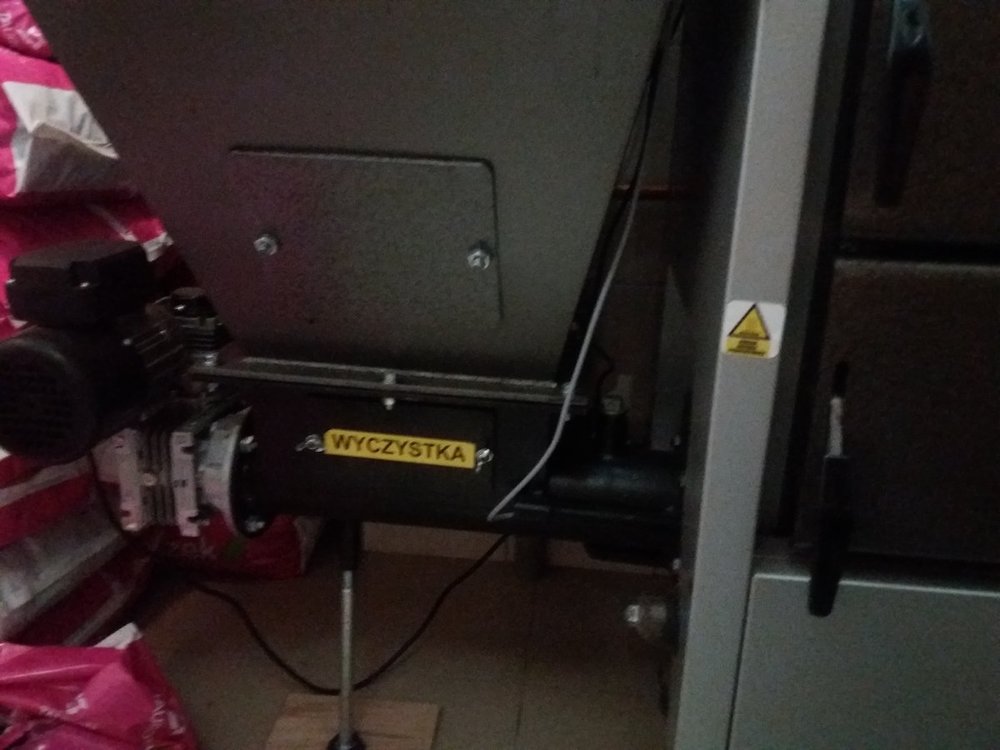

Panowie mam pytanie czy ktoś z was miał problem z utrzymaniem temperatury na podajniku. U mnie temperatura dobija do 60 stopni i nie mogę tego zbić!!!  Powietrze zmniejszyłem do min 2 max 40 bez dodmuchu. Podawanie w auto 3. Ma ktoś jakiś pomysł.
częste podawanie pomaga ,aby zmusić sterownik do tego musisz zmniejszyć moc .lub dać wielka moc i dużo luftu ale to jest nie ekonomiczne .
Czekam na inne porady .
Mało paliwa duży wiatr
dużo paliwa mały wiatr
Na małej mocy dmuchaj więcej
Edytowane przez Klaudiusz3
Karol albo zrób tak dodaj paliwa z poziomu sterownika niech wypcha gorący żar z rury i zacznij od początku na małej mocy dużym wietrze bo jak się już żar jest w róże to musisz go wypchać .
Zrób foto czujnika od podajnika w Toruń miejscu jest
Według mnie czujnik możesz spokojnie dać pod zbiornik i temp się obniży
A jakiś inny pomysł?

Mam podobny piec, czujnik w podobnym miejscu, temperatura nie przekroczyła u mnie 40 stopni, uważam że trzeba wypchać żar i ustawić odpowiednio podawanie. U mnie czujnik jest pod miedzianą blaszką, przykręciłem go używając otworów na wentylator, nie było w palniku dedykowanego miejsca, ale jest blisko palnika. Przy pracy kotła temperatura nie osiąga 35 stopni.
