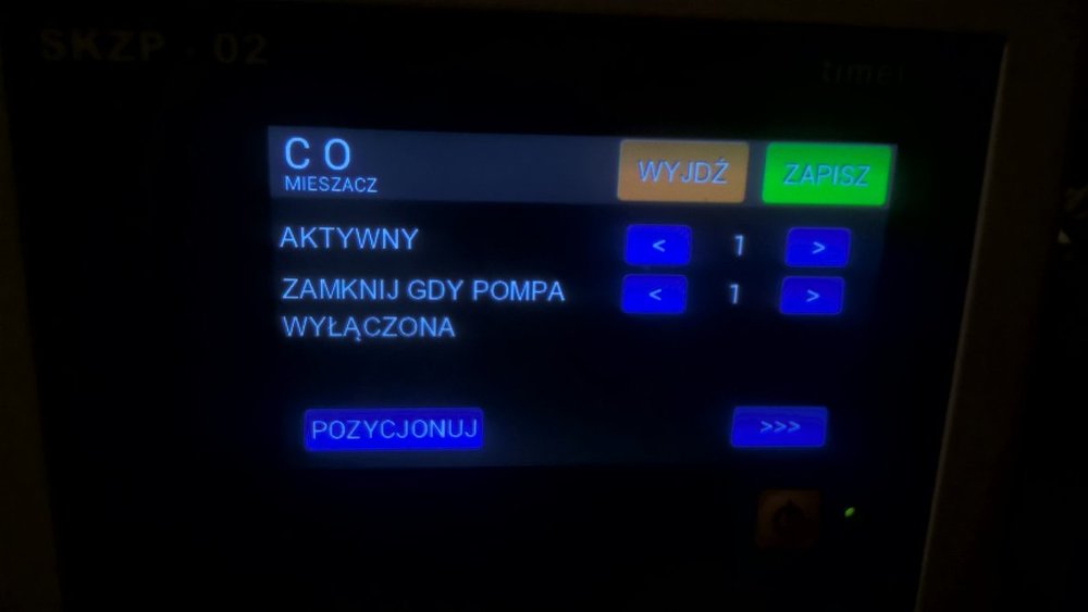

Chciałbym wrócić do tematu zimnego powrotu. Wydaje mi sie ze problem w moim przypadku tkwi w instalacji a dokładniej w pozycji wyjściowej zwieradła mieszajacego.
Moje pytanie brzmi jesli siłownik wskazuje pozucje 0 to jaki macie przepływ?
u mnie ma pozycji 0 woda ma swobodny przepływ od kotła do instaacji , druga pozycja 50/50 miesza a pozycja 10 zamyka obieg na grzejniki/ i ciepla woda wędruje w kierunku powrotu.
Gdy zaznacze zamknij gdy pompa wylaczona siłownik wędruje w pozycję 0 a powinien chyba na 10 ? Powinien zamknąć drogę na grzejniki a otworzyc na powrót w celu ochrony.

WP_20181005_19_39_36_Pro.jpgEdit:Może otwieranie zamykanie silownika zamienić na wtyczce?
Są dwie możliwości,być może masz zamontowaną odwrotną skalę na pokrętle,zawsze są dwie od 0-10 i od 10-0,albo tak jak piszesz odwrotnie podłączone przewody.Powiedz jakiej marki masz siłownik?
Jeżeli zawór zamknięty to cała woda idzie na powrót i skala powinna wskazywać 0, na 10 cała woda idzie na grzejniki. Zobaczy ręką temperatury rur być może to tylko kwestia przełożenia skali odwrotnie jeżeli to zawór Afriso. Skalę się odczepia i pod spodem krążka jest odwrotnie wyskalowana skala. Musisz być tylko pewien że zawór reaguje prawidłowo czyli 0 to zamyka przepływ wody na grzejniki.
Ale jak ustawi to co na zdj to na zaworze ma 0 co by sugerowało że  skala jak i elektrycznie jest OK chyba że coś źle zrozumiałem.
  Wydaje mi się że trzeba szukać gdzie indziej, czujniki lub sama instalacja, montaż zaworu/mieszadła itp..
Edytowane przez krisgie
Powyżej jest błędne info ,jak zawór się zamkni do 0 powinien całkiem zamknięty dopływ do zaworu 3D i pompa w tym momencie ma dostęp tylko do wody z powrotu grzejników którą ponownie wtłacza w grzejniki
Podstawowe pytanie, to jest zawór 3D czy 4D?
Jeśli 3D, to czy jest zamontowany na zasilaniu jako mieszający wodę na obieg CO (w tym przypadku nie ma możliwości realizowania ochrony powrotu), czy na powrocie jako ochrona powrotu. Bo to są inne ustawienia.
