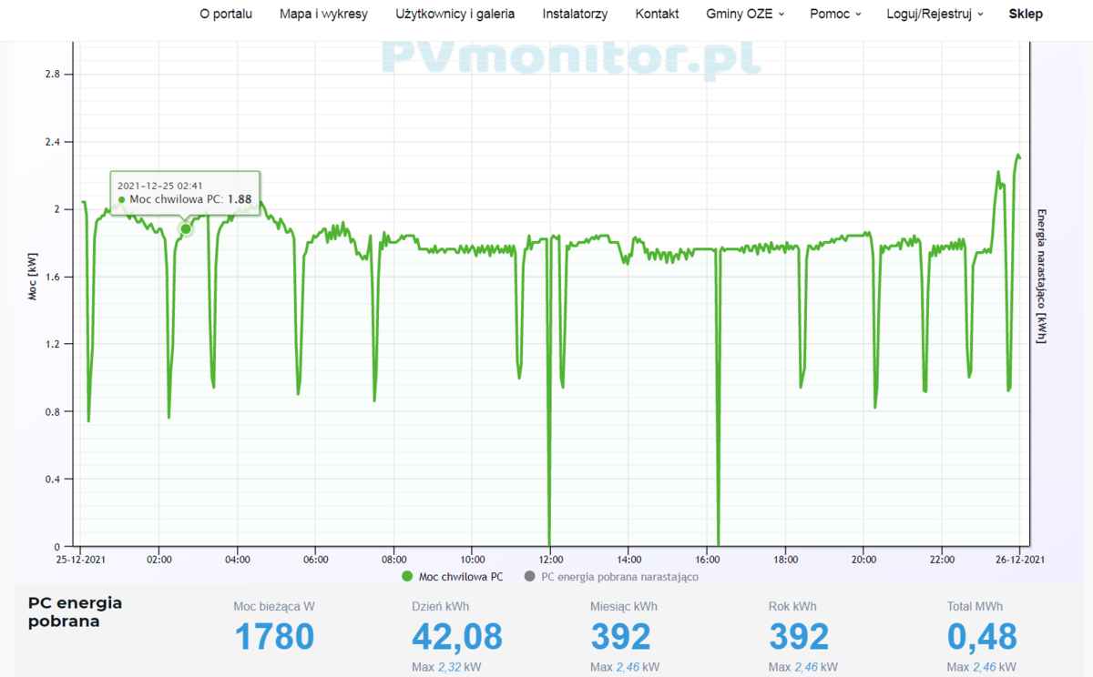

Mam Haier 8kw ekonomicznie grzeje do -5 czyli dom 240m przewymiarowane grzejniki i 60m2 podłogi 30-35 kwh na dobę  temperatura nastawiona 36 w domu 22-23 stopnie przy ok +5 zużycie  20Kwh  temperatura 33 mam podliczenik także dane wiarygodne . Grzeje drugi sezon jestem zadowolony .Kupiłem na Śląsku za 6250 netto podłączyłem ze znajomym koszt materiału ok.500pln Przy większych mrozach mam kocioł na drewno .
W tym przypadku to ma sens, a jak to jest przy nagłym, krótkotrwałym - 2-3h oziębieniu nocnym?
W nocy normalnie pracuje tu wykres jak było - 12 *C w nocy .Te piki w dół to są defrosty.
Edytowane przez marcus312
