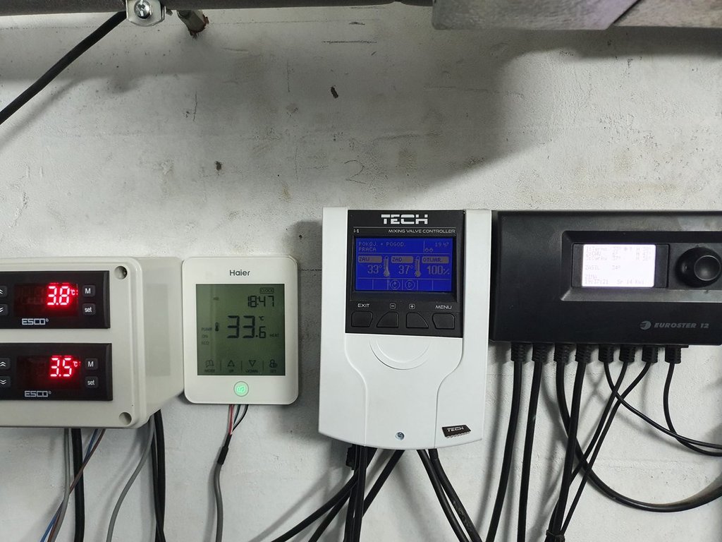

  2. Tu masz racje ubogie sterowanie Haier samo nie podniesie temperatury zasilania. Jednak zanim zamontowałem pompę pozostał mi stary kocioł gazowy podłączony do dwóch butli 11kg uruchamiany na zimowe wyjazdy na ferie i przez zwykły zegar wł/wyl mam ustawione tak ,że jak temperatura spadnie do 0 stopni to gazówka dobije 3 stopnie a jak temperatura wzrośnie to ją wyłączy. Jest ok. komfort cieplny zachowany.
  3. Mam Haier 8kw ekonomicznie grzeje do -5 czyli dom 240m przewymiarowane grzejniki i 60m2 podłogi 30-35 kwh na dobę temperatura nastawiona 36 w domu 22-23 stopnie przy ok +5 zużycie 20Kwh temperatura 33 mam podliczenik także dane wiarygodne . Grzeje drugi sezon jestem zadowolony .Kupiłem na Śląsku za 6250 netto podłączyłem ze znajomym koszt materiału ok.500pln Przy większych mrozach mam kocioł na drewno .

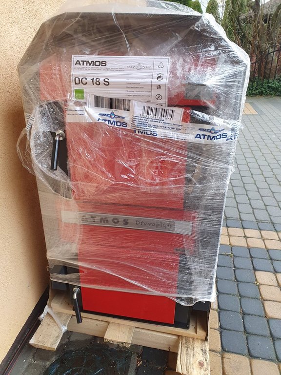

  4. Myślę że tak kupiłem normalnie bez negocjacji .Próbowałem z fuego ale opuścili mi 100pln a jak im wysłałem linka https://kotly.com/pl/67-kociol-zgazujacy-drewno-atmos-dc-s-z-wentylatorem-wyciagowym.html#/988-model_nazwa-18 to napisali że to stary model a oni sprzedają "lepsze".Zapytałem sklep czy kocioł ma 5 klasę odpisali tak i kupiłem.Przy płatności przelewem jest 2%rabatu dlatego cena się zmniejsza.Na stronie są stare zdjęcia ale kocioł jest ten najnowszy ,
  5. Ja sterowanie robiłem sam bufory średnio wystarczają mi na 30h przy ok -2 na dworze .Dom 220m stary po przeróbkach ale wszystkiego nie dało się zmodernizować instalacja co 12 letnia miedz.Grzejniki przewymiarowane nowe z zeszłego roku na piętrze klimakonwektor jeden daje rade ograć cale piętro reszta grzejników zakręcona, na dole z 25m ogrzewanej podłogi reszta grzejniki.W domu 22c pompka chodzi 24h jak nabije 22c to się nie wyłącza tylko sterownik obniża o 4c zadaną .Mam od tego sezonu tez pc Haier 8kw ona grzeje do -1c opłacalnie w moim domu jako jedyne źródło ciepła niema szans musi być wspomagana .Przy mrozach ogrzewanie przejmuje kocioł w tym sezonie od września spaliłem 1,5t węgla i pompa zużyła 2300kwh do diś

  7. Z Blaze zrezygnowałem kupiłem Atmosa najtańszego dc18s z 2021 roku produkcji ma dolną komorę jak droższe wersje dodatkowo zawirowacze i oddzielną regulacje powietrza pierwotnego i wtórnego, zobaczymy jak będzie się palić .Obecnie mam kus1 od Przemka i dwa bufory po 1000 l taki zestaw użytkuję już 12 lat Ale muszę wymienić na 5 klasę.
