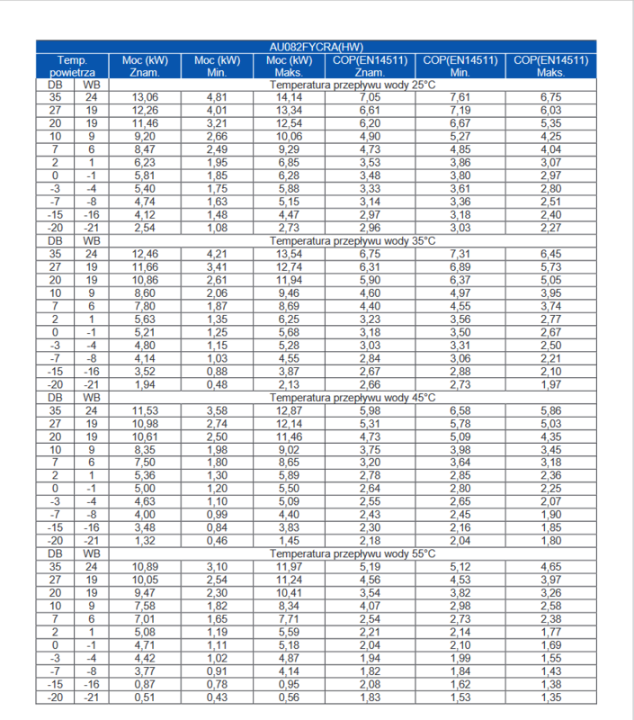

Czyli zakładając zapotrzebowanie ciągłe maksymalne w granicach 5kW  Haier 8kW spokojnie powinien sobie poradzić ?
Nie ma szans. 8kW jest dla  +7st.C i zasilania 35st.C. 5kW w mrozy on nie oddaje. ~2kW w -20.

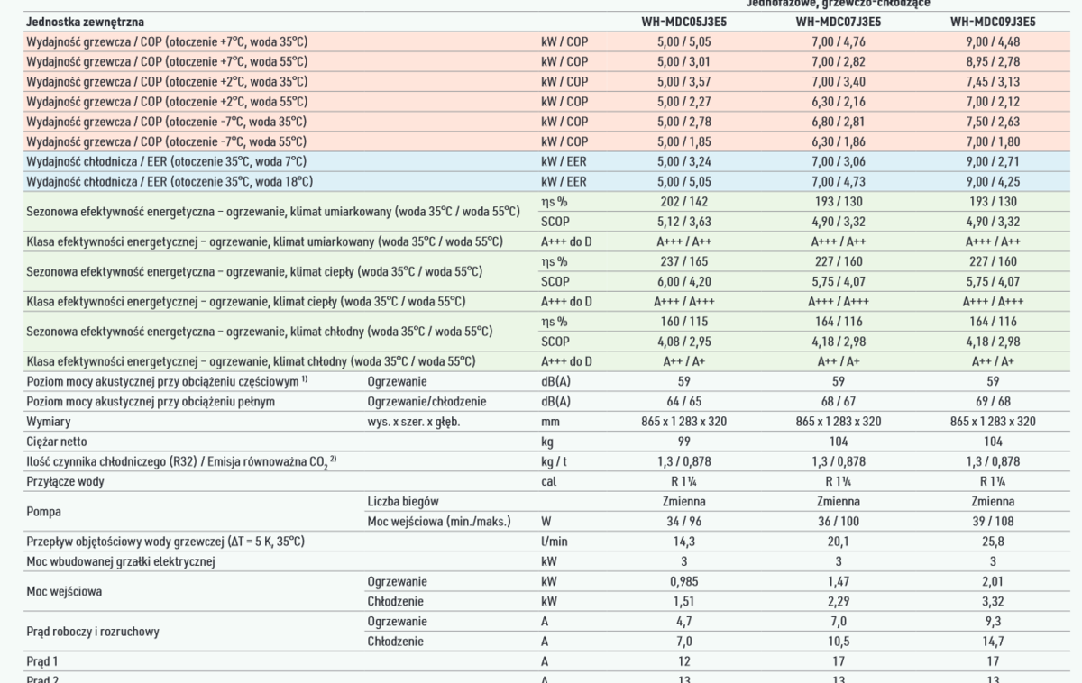

Panasonic WH-MDC09J3E monoblok przy -7 dla wody 35 st. ma cop 2,63,
Haier ( o ile dobrze odczytuję tabelę)  2,21.
Edytowane przez bobbuilder
Zakładając że dane z tabeli pokrywają sie z rzeczywistymi parametrami.
@carinus
Masz coś takiego dla Panasa. Szukałem i nie znalazłem ani dla Panasa, ani LG.
Na niemieckim ebayu też podają ograniczone dane w ofercie. Za generację J poniżej 3k €. 27szt. sprzedanych. To jest w zasadzie w cenie Haiera. I tak np. dla Panasa 5kW:
Heizleistung / COP (A–7/W35) kW / – 5,00 / 2,78
Heizleistung / COP (A–7/W55) kW / –
5,00 / 1,85
5,00 / 1,85
Takich tabelek raczej nie znajdziesz, bardziej znaczące będzie sprawdzenie jak pompa sobie radzi u tych którzy to użytkują. Na razie nie zauważyłem żeby dobrze dobrana pompa panasa przy -15* nie dała rady dogrzać budynku. Defrosty to zmora wszystkich pomp powietrznych. Panasonik wspomaga się grzałkami przy defroście, gdy temp. powrotu w układzie spadnie do 28*. Wtedy grzałka pozwala szybko odszronić pompę i sprężarka nie musi po tym zabiegu naparzać, żeby dogrzać wychłodzoną wodę w instalacji.

To znalazłem, ale w dalszym ciągu jest tylko +7 +2 i -7. Trochę mało.
Mając te dane nanosisz je na wykres i wychodzi Ci wykres prawie funkcji liniowej. Przedłużysz sobie linie i w miarę dokładnie określisz dla -10 czy -15

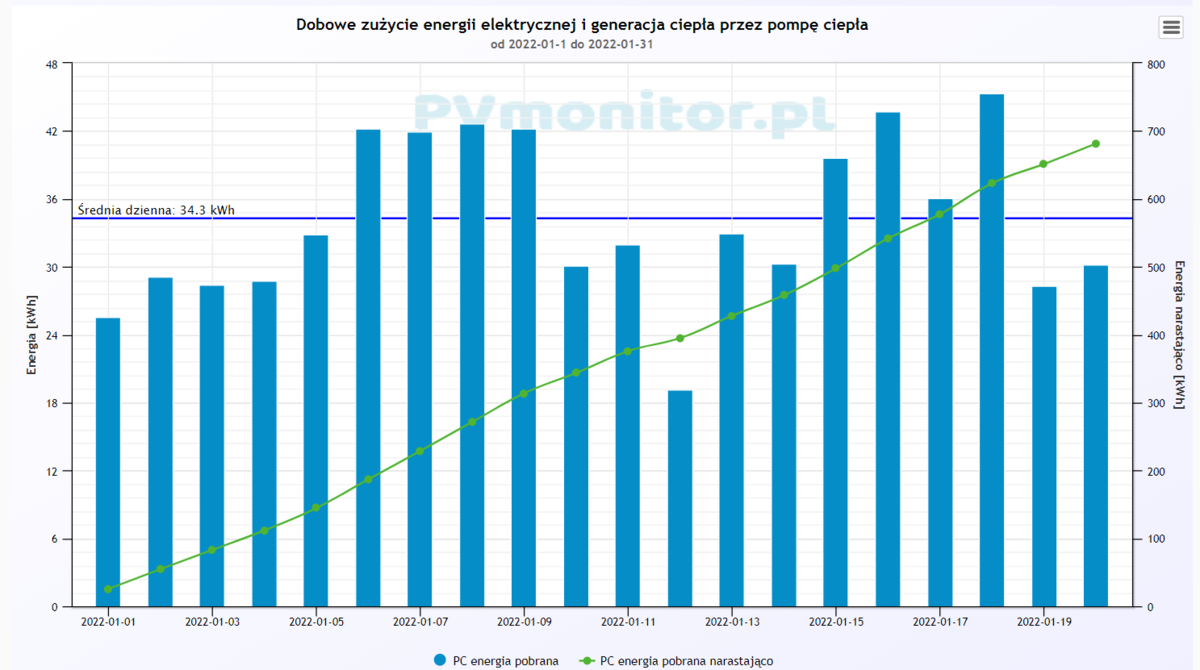

U mnie to tak wychodzi mniej więcej 3-6 kW spalałem gdzieś w okolicy worka ekogroszku 20 kg na dobę 27 MJ .Obecnie przy tych temperaturach na zewnątrz w ciągu dnia 0 +2 i w nocy -3 -5 pompa pobiera  około 42 kWh  na 24 h. Najwięcej dobowo pobrała 46 kWh pracę mam ustawioną cały czas quiet bierze najmniej prądu a jak nie dogrzewa odpalam DSa .Układ pracuje na 1 pompie obiegowej z pompy ciepła nawet przy współpracy z kotłem.Kocioł traktowany jest też jako grzejnik czyli mamy tu odwrócony obieg powrót robi się zasilaniem.

42 kWh x 0.70gr (przykładowo) to jakieś około 30zl na dobę. Czyli na miesiąc jakieś 900zl za ogrzewanie wychodzi. Tak mało niby nie wychodzi. Biorąc pod uwagę z trzy lub cztery miesiące takiej zimy
U mnie wyliczenie wygląda tak:
50 kWh / doba
z czego około 30 kWh z fotowoltaiki ( wysoka taryfa) = 0 zł
20 kWh tania taryfa x 35 gr = 7 zł
7 zł x 30 dni = 210 zł miesiąc
Korzystając z G12 dla osób nie mających PV, średnio trzeba liczyć 0,5zł kWh, więc wychodzi teraz nieco ponad pół tony węgla, co jest bardzo atrakcyjne gdy nie trzeba jeszcze szuflować.

Nie cały czas jest taki pobór średnia na razie wychodzi  34 kWh na dobę.
