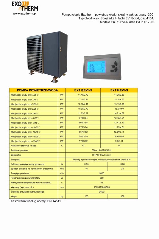

Ten podgląd na pvmonitor jest na chinkę. Szukałem specjalnie starej chaty, żeby wiedzieć jakiego zużycia prądu mieć na pewno nie będę. Haier przy niej to brand.
PC jest sprzedawana w Polsce pod marką Exotherm, a najprawdopodobniej jest to Hisser monoblock z systemen EVI.

Dokładnie, trzeba dobrać tak, aby szuflować naprawdę awaryjnie jeżeli już. Mnie poszło właśnie 7 worków karlika na 4 dni. Mam jeszcze 93 worki na ten sezon i raczej zabraknie trochę. Napisałem do Gdańska w sprawie Exotherm. Zobaczymy. TCUP generacji H można w ciemno wziąć. Mnie wystarczy 12kW. 2kg/h w mrozy, żeby porządnie dogrzać dom do 60kg/dobę w ekstrema typu -36st.C(2012rok) W tym roku specjalnie sprawdziłem czy opędzę mrozy -16st.C 35kg węgla. Na kotle było 50, a nie 65 i temp. spadła w domu o 1,5st.C. Także myślę, że jeżeli mi pompa odda realnie w -20st.C 12kW w instalację to wystarczy.
Do 50 na wyjściu przy minus 16... Spore grzałki tam będą musiały być.
30kg groszku to realnie 150kWh ciepła. Porzucając handlowe banialuki i uwzględniając sprawność na poziomie 60 procent.
Przy tej temperaturze COP to 2 góra 2.5 dla super sprzętów z górnej półki.
Czyli zużycie na poziomie 60 do 70kWh prądu. I to nie problem, da się te kilka dni przeżyć. Ale by do realnej chwilowej mocy grzejnej 10kW dociągnąć, odliczając czas na defrosty i dobijanie do zadanej, to ze 3kWh grzałki potrzebne. A 70kWh może braknąć. Bo na grzałkach COP 1. Może dobić i do setki.
No i potem zdziwienie, że taki haier nie sprosta. A pompa zamiast 8 powinna być 14kW. Bo przy takich mrozach robi zaledwie 10.
A wszyscy w koło piszą, że ma być na zasilaniu góra 32. No i tyle ten haier daje w chacie 200 metrów na grzejnikach, tyle że to na 16 stopni w środku wtedy wystarczy.

Aby pompa realnie oddała te 12kW przy -20C to moc musi być trochę większa niż nominalne 12kW
Edytowane przez sambor

Producent Pomp Ciepła Exotherm posiada największy stan magazynowy w Polsce zawsze 80- 130 szt. z każdego modelu.
a  tymczasem
Cytat
Przewidywana dostawa: za 87 - 88 dni u Ciebie
No i gitarra   czyli za rok już można liczyć że coś się zagrzeje
choć cena 20k  chyba ok    jak na EVI
https://allegro.pl/oferta/pompa-ciepla-exotherm-12kw-od-producenta-do-30c-10680777336

Stara chata i coś musi być awaryjnie. Wiadomo. Ten ExoTherm 14kW EVI wziął 90kwh 26.12.2021 ok. 45 na grzejniki szło. Nie wiem ile było w Poznaniu na minusie. To jest 240m^2 chaty z 1990 częściowo ocieplone.
Przejrzałem to. Parametry mi nie wiele dają, bo np. w 7st.C wystarczy mi 39-40 na grzejniki, a w -15st.C muszę mieć 50st.C
To trzeba dołożyć grzejników, tak aby temp zasilania 40-45C dawała ciepło w domu
