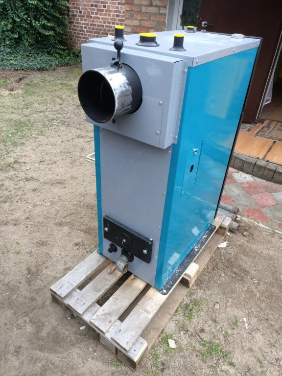

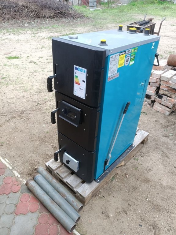

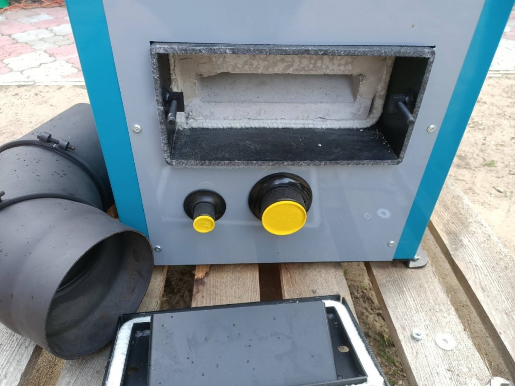

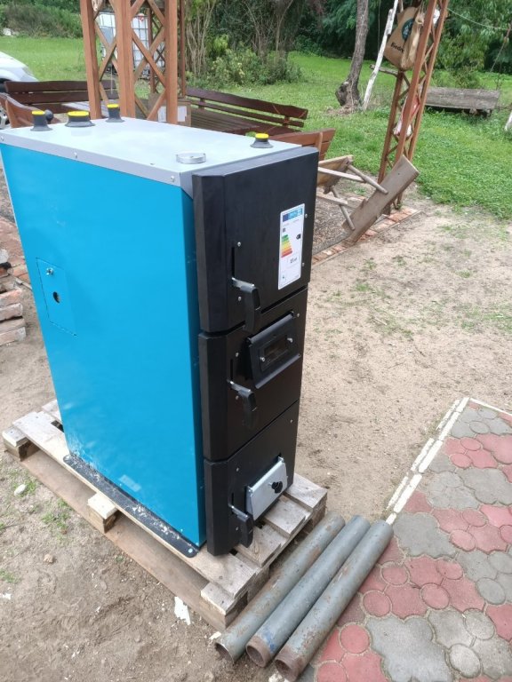

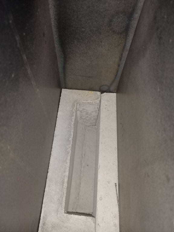

Piec zakupiony i już zaparkowany w kotłowni, wrzucam parę fotek może się komuś przydać. z zewnątrz
638823366_IMG20210925101146m.thumb.jpg.25885fb5381798a3c7ffb96bd140438f.jpg790573860_IMG20210925101159m.thumb.jpg.150c331504f1fb0c94ed79b47824b5b3.jpg

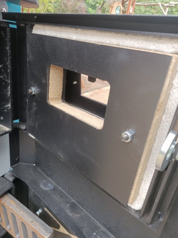

oraz wewnątrz.
na pierwszym zdjęciu wyczystka boczna

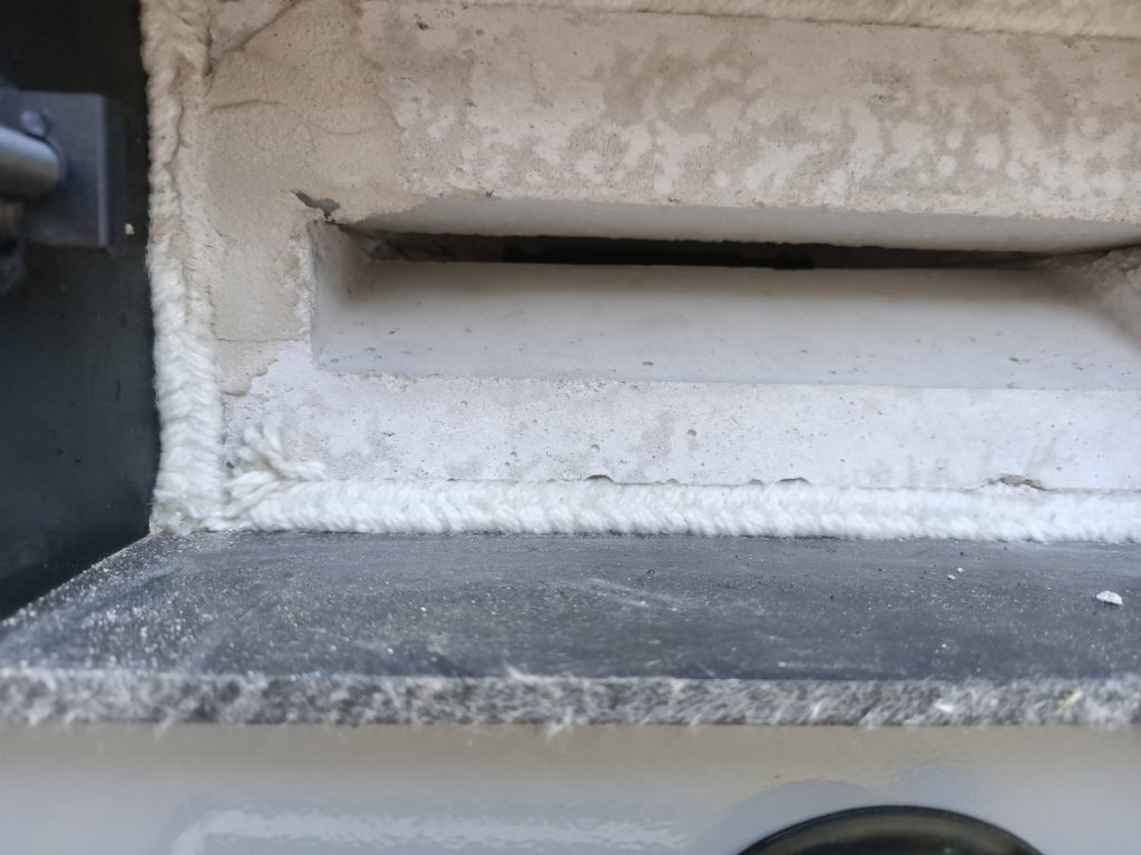

IMG20210911134840.thumb.jpg.dccd19009044c62da3da5f1972430660.jpgIMG20210911135515.thumb.jpg.fdd8a45dd16e9d06e253e874c4ba2bc0.jpgIMG20210911135520.thumb.jpg.b36f16c6d4129372be90d1dc6f82a809.jpg1585592848_IMG20210911135622m.thumb.jpg.9e269630e9374c9e58e2641a38819e0f.jpg

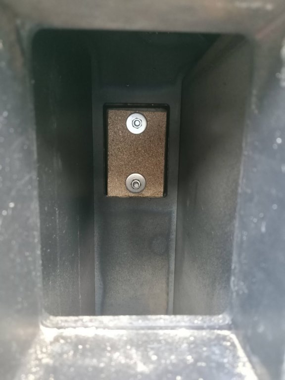

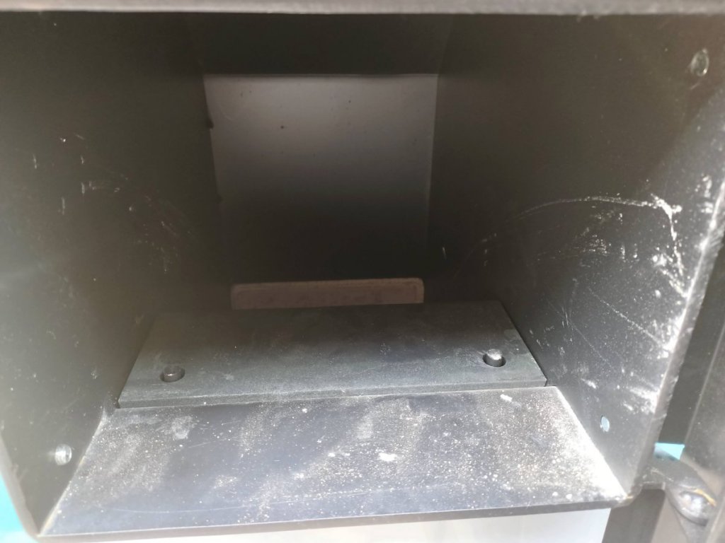

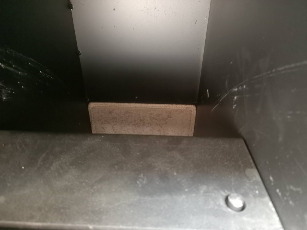

Udało mi się uchwycić również wlot powietrza wtórnego
IMG20210911135036.thumb.jpg.6f8ea63ea0e0f8250ee51b3617d88191.jpgIMG20210911135105.thumb.jpg.e869af715a6b92726c56d0f4c1507644.jpg

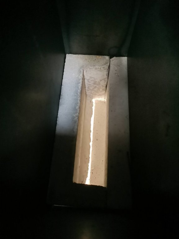

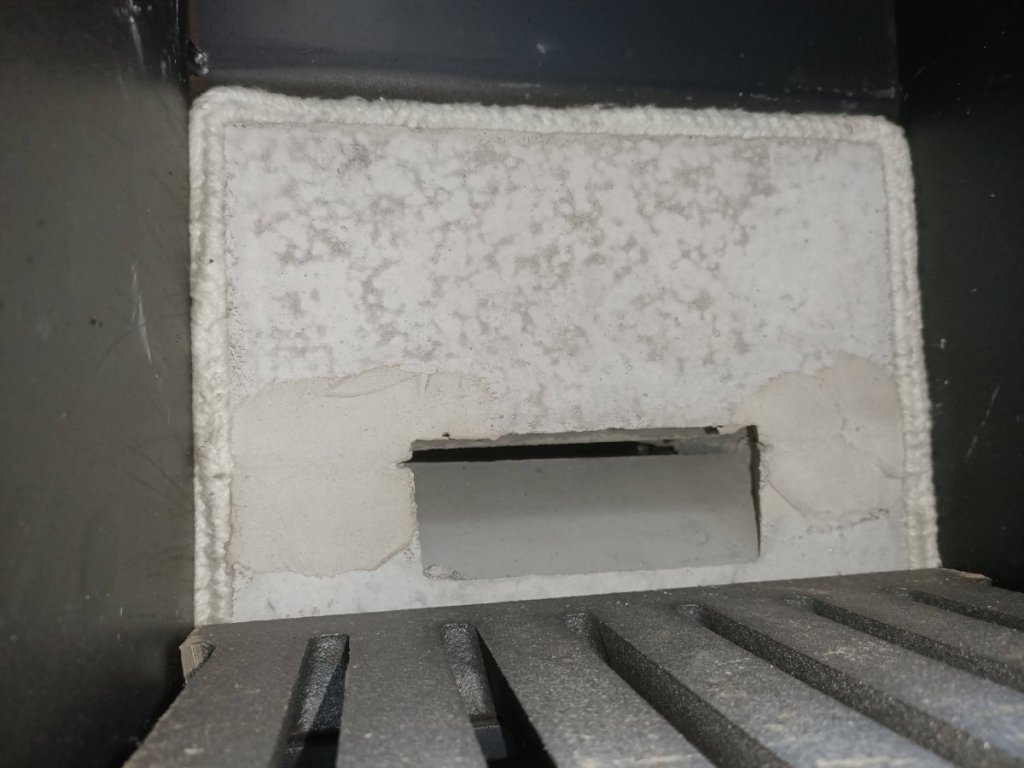

oraz palnik od środka
Edytowane przez szkuba

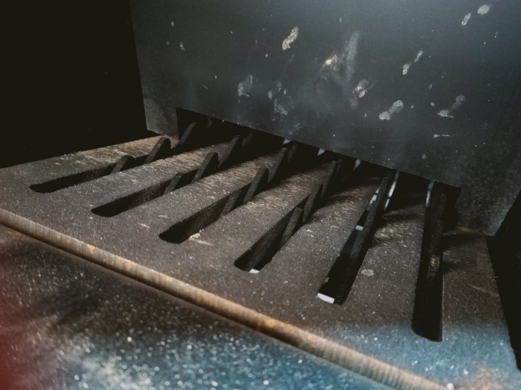

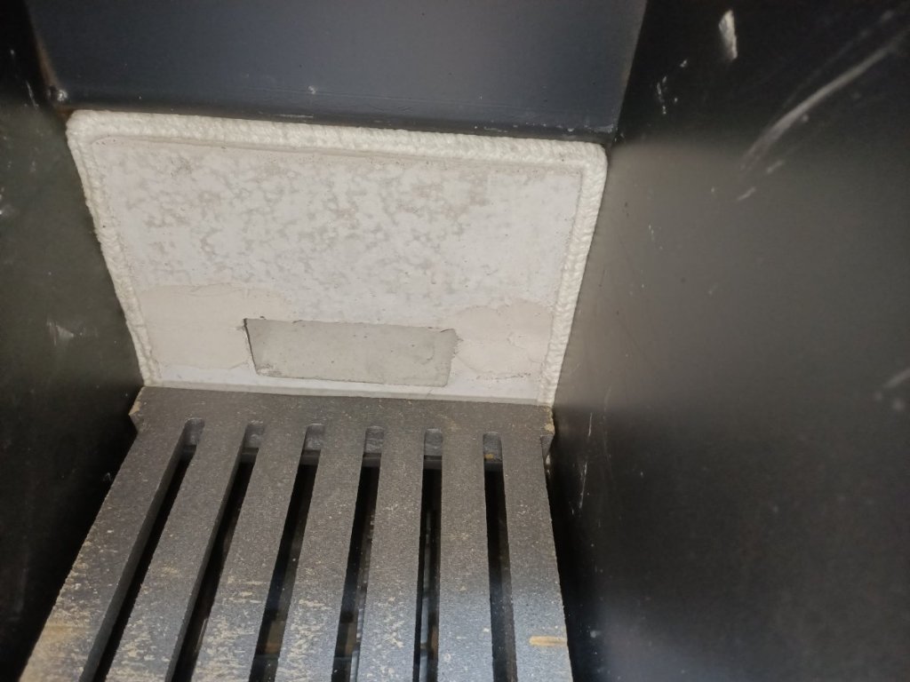

@szkubaRuszt żeliwny był tak fabrycznie włożony? Bo chyba jest do góry nogami. Te skosy powinny być u góry, żeby tam lokował się popiół i ten rusztownik obsypywał go do dołu. Chyba, że u mnie był wsadzony do góry nogami :).  Zobacz w #1 poście jak u mnie siedzi.
edit:
Hehehe... wygląda na to, że u mnie jest źle wsadzony. Na Fuego są filmiki i tam też ruszt leży płaskim do góry. Ale jaja... W sumie w niczym jakoś mi to nie przeszkadzało o ile tak nie jest lepiej. Sam nie wiem. Taki układ skosami do góry może nie nadawać się do podawania PP dołem. Szybko może się zapopielać szczelina między rusztami. Przy podowaniu powietrza przez drzwiczki zasypowe nie ma to znaczenia.
Według Was jak prawidłowo powinien być osadzony ruszt żeliwny?
Edytowane przez emigrant

Po pierwszych paleniach rozkułem na boki i do góry na tyle ile sie dało wlot do palnika,ta fabryczna szczelina troche za mała,a jak jeszcze kawalek drewna/żaru upadnie w srodek to dupa.A tak mniejsza szansa ze sie czyms zatka.
Najlepiej gumówką poprawić i ściąć wszystkie krawendzie minimum 45stopni ,i będie taka dysza kumpel tak zrobił w mpm i jest super

No dobrze... to i ja już mam poprawnie osadzony ruszt żeliwny - płaskim do góry. W sumie w niczym to nie przeszkadzało jak był płaskim do dołu. Nawet nie wiem, czy tak nie było lepiej, bo w te skosy wpadał popiół. Jakby ktoś nie wiedział to te żeberka rusztu żeliwnego mają przekrój trójkąta.
@emigrantKształt rusztu nie powstał przypadkowo i jego ułożenie też nie może być dowolne. Popiół ma opadać do popielnika inaczej zatkasz przepływ powietrza do spalania.
@carinusU mnie to bez znaczenia. Ruszt może być całkowicie zatkany, bo podaję PP przez drzwiczki zasypowe. Mam możliwość podawania PP przez drzwiczki popielnika, ale nie chcę tego. Dzięki PP przez drzwiczki zasypowe kompletnie nie mam smoły w popielniku a komora spalania też jest sucha przy paleniu bez bufora sosną. Druga jeszcze sprawa podawania PP przez drzwiczki zasypowe to zawsze spali się drewno do końca. Nawet jak coś by się zawiesiło to dochodzi do zapalenia całego wkładu i tak sobie się kotłuje wszystko, ale finalnie wszystko się wypali. Wtedy odgrzewane są ścianki płaszcza wodnego w komorze zasypowej i takim sposobem też nagrzewa wodę w kotle.
Jedyną wadą, gdzie stożek jest do góry to wpadają tam resztki zwęglonego drewna i czasami się nie wypalały, bo leżały w zagłębieniu. Przy takim układzie czasami zacinał się rusztownik, gdy dochodziło do cofania tych zębów, bo były zaciągane małe kawałki niespalonego drewna i się klinowało. Aktualnie gdzie stożek rusztu jest do dołu i rozszerza się na boki idąc w dół to nie ma takiej możliwości, że coś się zatnie, czy zaklinuje. No i mamy płaski ruszt. Palę już tak 2 dni i chyba jest ok. Wszystko się dopala. Do popielnika jeszcze nie zaglądałem, czy pospadały tam jakieś małe kawałki zwęglonego drewna. Rusztownika nie używam, albo rzadko. On w sumie przy drewnie jest kompletnie niepotrzebny. Do węgla tak.
