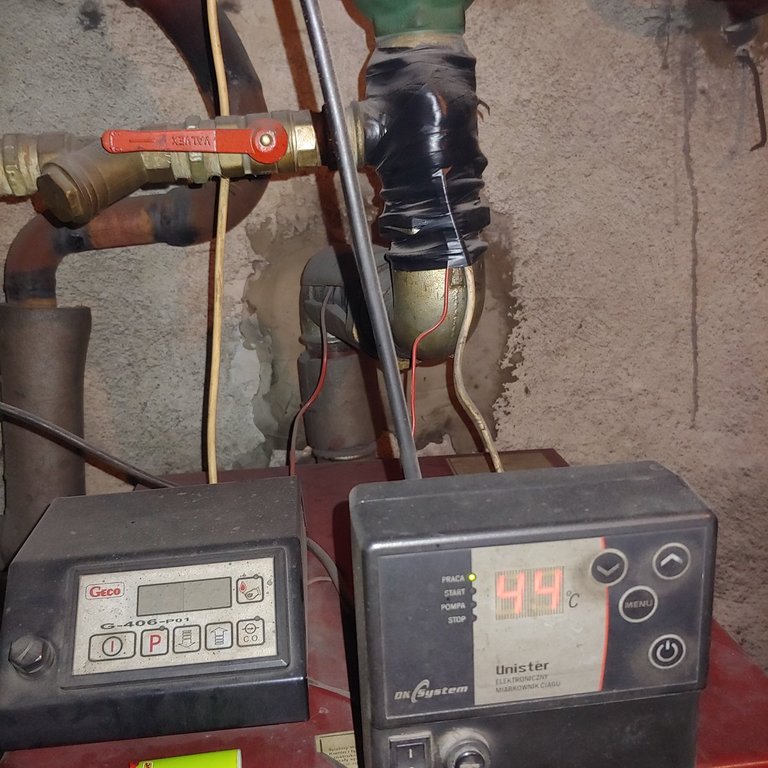

Kominek oczywiście odpada, jestem w 99% zdecydowany na ten SETLANS Selvan 11kW. Jedynie myślę nad miarownikiem elektronicznym unister gdyż będę miał już sterowanie pompką i zamykaniem klapki podczas wypalenia wsadu. Jedynie niepokoi mnie ten czujnik temperatury w tym miarowniku.

Niepokoi? W jakim sensie?
Ze czujnik jest montowany na obudowę rurki wychodzącej z kotła (temperatura rzeczywista będzie wyższa niż wykrywana przez miarownik)
Do kotła montujesz w miejsce miarkownika mechanicznego kapilarę mosiężną(osłonę czujnika) i tam wsadzasz czujkę. Z tyłu kotła na górze sa dwie mufy. Ja mam tam wkręcone kapilary i wsadzone czujniki temperaturowe od sterownika. Kapilara od gwintu do końca nie może mieć więcej jak 7 cm. Dłuższych nie wsadzisz.

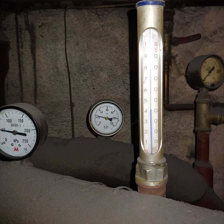

Czujnik można zamocować na wyjściu z kotła opaskami. Dobrze zaizolowac np wełną mineralną i dodatkowo owinąć taśmą izolacyjna. Ja tak mam i działa bdb. Warunek to grubo zaizolowac.
Na zdjęciach masz temperatury które wskazuje czujnik i termometr cieczowy. Wskazania jednakowe? Nie patrz na wartość wskazywana bo dopiero rozpalam.

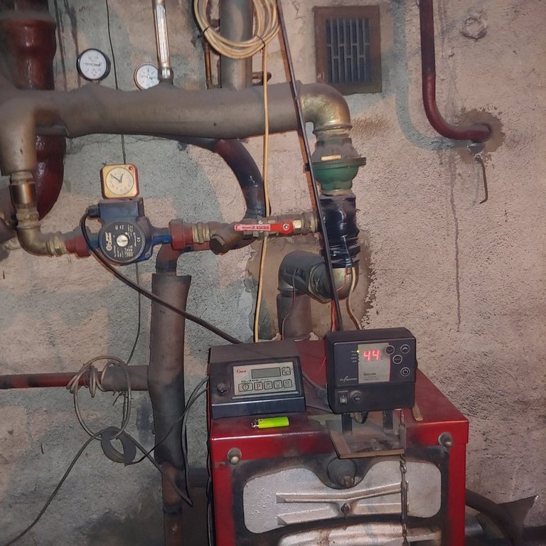

Dzięki BORA, widzę że masz ten miarownik unister, jak się sprawuje? Widzę też że piec przerobiłeś chyba, z dmuchawy na miarownik.
Ojej ?
Paliłem chyba wszystkimi rodzajami węgla. Miałem też kilka kotłów. Dlatego ta ściana kominowa jest taka połatana bo wysokość czopuchów w tych kotłach była różna. Tak samo instalacja, przyłącz zawsze robiony najprostszym sposobem więc po latach jest to co widać. Ale już mi się nie chce tego przerabiać.
Co do sterowników .. najlepszy był ST 81 z PID, niestety uległ uszkodzeniu. Na fotce jest GECO który miałem w kotle miałowym. Podłączyłem go gdy padł ST. Też ma feler . Zdemontuję go po sezonie.
Mechaniczny Honeyweel pożył u mnie ze 3 sezony. Działał jako tako. Bez tuningu czyli przeciwwagi, miał za dużą bezwładność.
Unister to sterownik dwustanowy czyli otwiera i zamyka. No chyba że wymyślili jakiś nowy model. Mam go z 7 lat i jest nie do zajechania. Czy do drewna się nada? No nie wiem..Po zamknięciu klapki, zablokuje dopływ powietrza i będzie kiszenie opału.
Model Unister DUO steruje wentylatorem wyciągowym.
Co do mojego Unistera,do spalania węgla jest OK. Przy uchylonej klapce PW nie kisi opału bo na tyle mam zapotrzebowania że zamknięcie klapki trwa kilka minut góra. Palę od góry więc powietrze z PW daje radę. Komorę zasypową zmniejszam szamotem i zasyp jest bardziej stabilny. Klapka PP musi się otwierać na ok. 5-8 mm bo jeśli ustawisz więcej będzie przeciągać chwilowo zadaną tak do 5 stopni .
