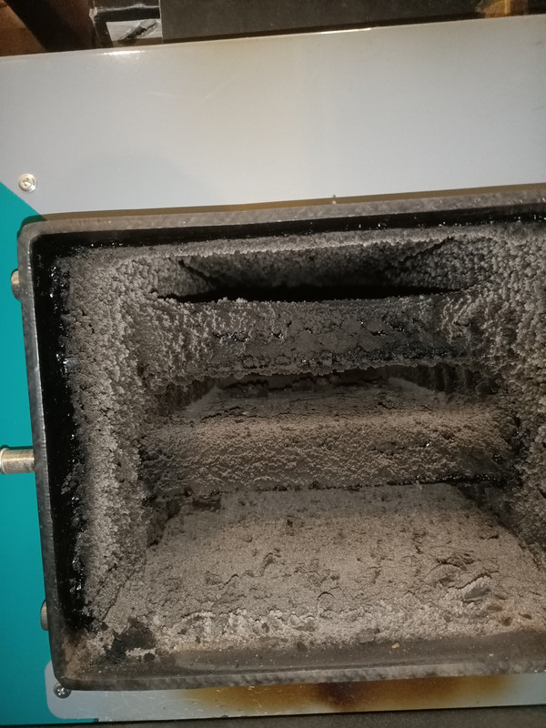

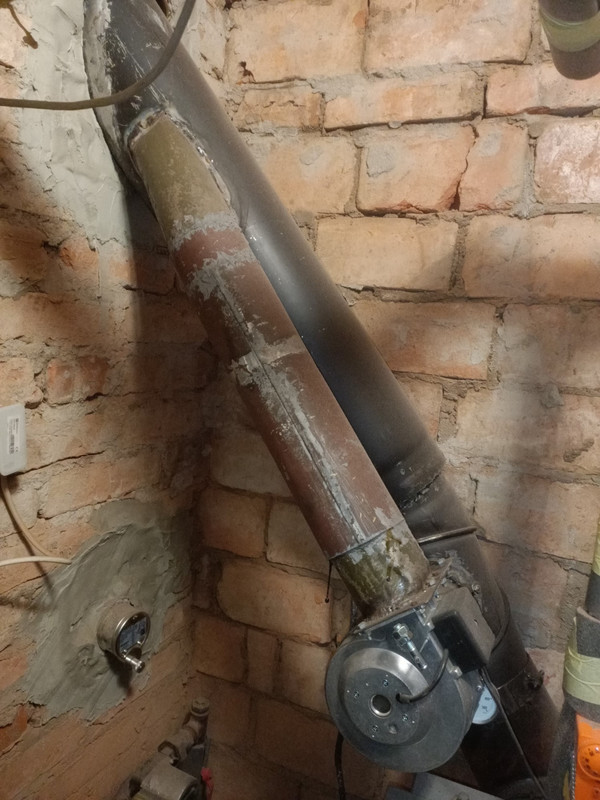

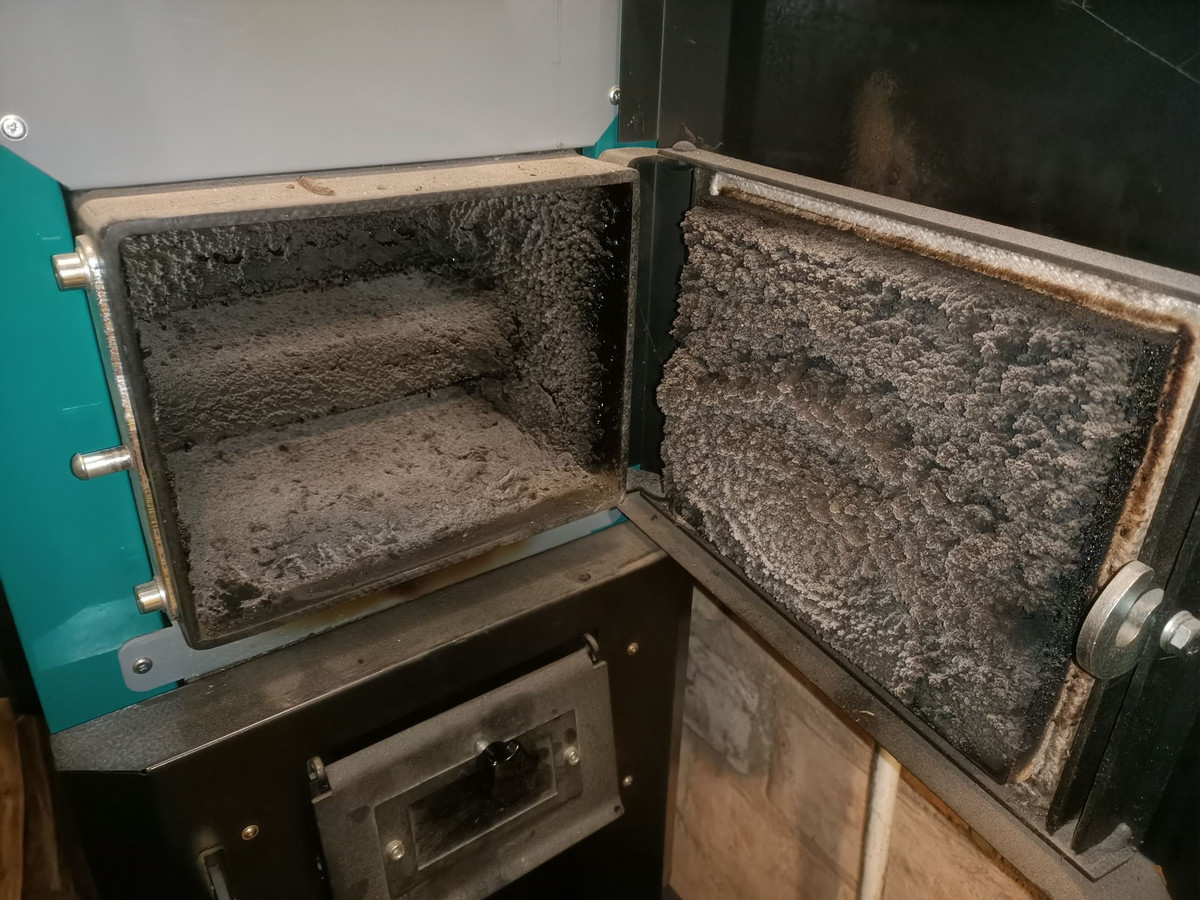

Panowie, kocioł 15kW założony na jesieni, użytkowany przez mojego tatę. Instalacja z buforem 600L, ochrona powrotu na 55C, ogrzewanie słabo ocieplonego domu z użytkową 90m2 gdzie cześć jest wyłączona z ogrzewania. Drewno niekoniecznie najlepszej jakości plus zrębki i trociny, komin 9m częściowo ocieplony, dolot powietrza do kotłowni rurą z poddasza gdzie powietrze wlatuje szczelinami pod dachówkami, w celu oszczędności wentylator wyciągowy zrobiony własnym patentem z dmuchawy . Polana nieco krótsze niż komora układane wzdłużnie. Miało być super a wygląda że obsługa nie jest odporna na błędy. Palone na około 60st.
Klapka krótkiego obiegu zawala się pyłem i blokuje.
Kopci się mega przy dokładaniu. Jak się rozpali i powietrze idzie górną klapka to co ogień nieco przygasa, trzeba rusztować albo miksować z powietrzem popielnika. Czyli obsługa co godzinę.

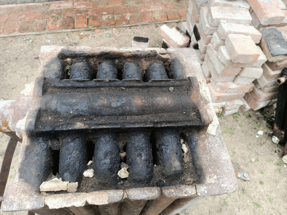

Stary kocioł po wyjęciu wyglądał tak jak na pierwszym zdjęciu.
Niestety pali się średnio i mam wrażenie że coraz słabiej: wymiennik wygląda tak przy tygodniowym czyszczeniu:
Proszę o konstruktywną krytykę bo już opadam z nadziei że będzie dobrze...

O ja cie nie .....,to po pół roku palenia czy po 15 latach?
U mnie jest super,nie narzekam,czym tam było palone?
Tu akurat otwór palnika nie ma z tym nic wspólnego
To tylko efekt braku ognia przy dyszy, spokojnie do osiągnięcia w 2 tygodnie. Lepiej komin wyczyścić, zanim sadza się zapali.

Tam sie nie pali tylko chyba kisi,te zrebki trocina i drewno to suche?Zawirowywaczy chyba nie wkładałes?Mi przy podobnym kominie wyciąga gwozdzie z paleniska,sprawdzałes cug?Którą klapka podaje powietrze?
Jak rozpala?od drzwiczek czy od palnika
Wyciągowy to do jakiej oszczednosci?Ta rura to do czego?
A to jest wydech,sorry,zapalniczką sprawdz czy jest szczelny,moze gdzies na łączeniach są szpary i zamiast z zkotła to zaciąga z boku,
Może weź napróbę przez tydzień palić samym drewnem (bez trocin), temperatura na piecu min 70 stopni i bez wtórnego.
I napewno suchym
szkuba czy tylko twój ojciec w nim pali?Najlepiej jakbys ty w nim popalil bo moze on po prostu sypie wszystko do srodka jak leci i tam sie nie pali tylko kisi,powietrze nie ma jak dotrzec do palnika i dalej.

- wentylator wyciągowy zrobiony z dmuchawy, ciąg nominalny 2x mniejszy (150 a nie 300m3/h) poza tym dmuchawa działa na zimnym powietrzu normalnie więc na ciepłym może mieć jeszcze mniejszy ciąg , jak się włączy ten wyciąg to i tak dalej dymi na kotłownie tylko nieco słabiej, dokładane na żar a czasami na drewno

Czyli kisi
Spróbujcie rozpalac od palnika,kup jakies rozpalki w rolce,dluzej sie palą i lepiej niz gazety,rozpalaj drobnym,zadnej trociny i zrebek.Wyczysc wymiennik i potem sprawdz cug przy palniku bez wentylatora,,rzuc tam kawalek gazety,klapka na czopuchu otwarta czy ojciec jak pali to zamyka wszystko co sie da?Powietrze daj gorną klapka,dolną zaslep, jak jest odslepiona to przy podkladaniu bardziej wywala
Okolice klapki od krótkiego obiegu tez wyczysc,popiol zbiera sie po obu jej stronach,wsadz odkurzacz z zagietą koncówką a oprócz tego troche wygrzebiesz przez boczne otwory jak je odkrecisz tylko trzeba troche sie pogimnastykowac.Do zaslepienia dolnych powinienes miec zaslepke w komplecie.Działaj i napisz czy to pomogło
Znam.Palone po tatowsku.Kisic,dymic.Wyczysc w pierwszym razie komin i copouch!

Nie wiem,czy wentylator nie dziala tam tylko jak bajpass z brakiem efektu,czy jest to bezpieczne,o tym niemowiac,silnik jest w droze spalin.Liepiej demontowac i kupic jakis orygynal,niž ryzykowac z ojca zdrowiem.
