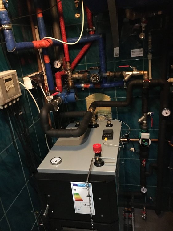

Kociołek od 2 dni pracuje - tylko przepalanie. Świetna sprawa z tą ochroną powrotu z pompką na zaworze 4D. Bardzo dobrze to działa - zadana na kotle 70 stopni, powrót kotłowy 75 stopni, na grzejniki 60 stopni, powrót z grzejników 57 stopni. Jaką temp. bym nie miał na wygrzanym kotle to powrót jest o 5 stopni wyższy niż temperatura na kotle. Z czego to wynika? Tak nawet jest podczas rozpalania, gdy zawór 4D jest całkowicie zamknięty, czyli obieg kotłowy i obieg CO niezależnie tłoczą wodę w tym momencie.
Już teraz także wiem co to znaczy mieć ruszt żeliwny do drewna - w Kostrzewie był ruszt wodny. Powietrze pierwotne podawane przez klapkę zasypową - tak było fabrycznie, ale można zaślepić i odślepić klapkę w drzwiach popielnika. Przez to, że powietrze PP jest podawane przez drzwiczki zasypowe w ogóle nie ma smoły. Pamiętam początki z Kostrzewą - pierwsze odpalenie kotła i w popielniku kilogram smoły jak karmel, dzięki dmuchawie i zbyt dużej mocy kotła.
Instalacja zrobiona(zmodernizowana) na podstawie mego schematu:

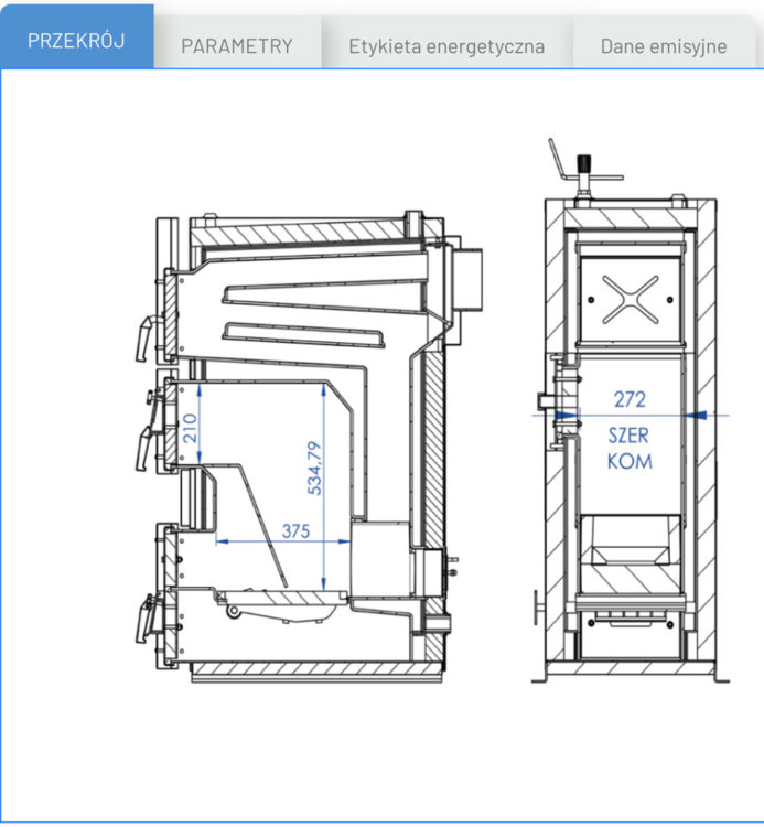

Dziś przypadkowo jedną rzecz zauważyłem w kotle a dokładnie w komorze załadowczej. Od góry do dołu komora się rozszerza. Podocinałem trochę polan na długość jaką ma szerokość górna część komory załadowczej. Niektóre polana ledwo co się mieściły na górze komory to na dole były  już z luzem. Taka sama sytuacja była w SDS Ceramiku Kostrzewy.  W MPM też komora im bliżej paleniska to się rozszerza? Zapobiega to klinowaniu się polan.
Obudowa drzwiczek tego kotła nie ważne jakie, bo 3 są takie same  to jakaś pomyłka. W kilku miejscach mam już ręce pokaleczone. Blacha może 1mm, albo cieńsza bez żadnego zakończenia i jak się zaczepi ręką to ładnie można sobie zerwać naskórek, albo rozciąć rękę. Teraz to mi się nie chce, ale latem trzeba będzie końcówki obudowy pozwijać do środka, żeby krawędzie obudowy drzwiczek były zaokrąglone. Albo pozakładać jakieś uszczelki odporne na temperaturę. Za dużych temperatur nie ma obudowa, ale obudowa drzwiczek się nagrzewa.
tak w mpm sie rozszerza, kiedys próbowałem palić z blachą zmniejszającą ruszt - ale drewno musi swobodnie opadać inaczej klapa bo sie zwiesi, a to rozwiazanie w twoim piecu zapobiega przyklejaniu sie drewna i wieszaniu.  PS ten piec jest tylko pod drewno czy wegiel też idzie spalać?

Ta skośna blacha u ciebie jest pod węgiel właśnie i tylko pod węgiel.  Może, może jakbyś ją ustawił tak że na dole się rozszerza to jakoś da się spalić drewno ale ja bym to całkiem usunął.
To że rozpali się całą powierzchnia rusztu na drewnie to nie problem - ważne jest aby piec był szczelny - bo gdy na dole się już drewno zgazuje - nie ma problemu z regulacją mocy- przynajmniej u mnie w mpm - tu zobacz filmik - piec chodzi mi na 70'c (instalacja otwarta-100% grawitacja) i idzie małą mocą -mimo iż żar jest na całym ruszcie , a w komorze zasypowej jest pełny ładunek. https://www.youtube.com/watch?v=4g_b5kh30Og

Raczej nie. Jest do drewna, bo kocioł jest tylko do drewna. Jakbyś zauważył w palniku jest bardzo mała dziura/przewężenie - dość mocno stłumiony przepływ. Tam musi non-stop być żar, albo kawałek drewna, żeby był dobry ciąg. Jak wypali się tam dziura to po paleniu. W sensie będzie się palić, ale leniwie, bo powietrze zamiast przechodzić przez żar przy palniku to przemknie przez wypaloną dziurę przy palniku a oddalone polana od palnika będą tylko się "palić". Nie będzie tego dudnienia. W Twoim MPM jest bardzo wąska komora załadowcza, typowo pod węgiel. Nawet jak polano leży daleko od palnika to jest na tyle blisko, że jest prawidłowy proces spalania.
Zobacz na schemacie jaka jest głębokość paleniska, 375 cm. Dość głęboko. Musi być ta blacha skośna. Tę blachę można jakieś 10 cm cofnąć do tyłu. Tak właśnie zrobiłem, więc jej skos jest gdzieś jak na rysunku, w połowie rusztu. Bo normalnie blacha skośna zajmuje jakieś 3/4 rusztu. Na schemacie blacha powinna być bliżej palnika. Ktoś zrobił na środku rusztu.

Kocioł jest kiepskiej konstrukcji. Patrząc nawet na ruszt widać że jest w poziomie a powinien być ze spadkiem na palnik. Myślę że dobrym rozwiązaniem byłoby wycięcie w blasze rozdzielającej w dolnych drzwiczkach małego, wąskiego kanału.
Dało by to zasilanie w PP paliwu leżącym przy drzwiczkach.

Temperaturę na miarkowniku ciągu ustawia się tym pokrętłem na rozgrzanym kotle, czy zimnym? Czy to nie ma znaczenia? Łańcuszek to wiem, że się zawiesza jak temp. na termometrze kotła będzie jakiej oczekujemy i zostawiamy kilka mm szczelinę klapki.
Możesz kręcić pokrętłem kiedy chcesz - na zimnym lub ciepłym. Ustawia się tak, że dajesz 60C na miarkowniku, rozgrzewasz kocioł też do 60C i dobierasz długość łańcuszka w taki sposób, by na klapce był ok. 1 mm szczeliny.
Ok, dzięki @HarryH
BTW, ten miarkownik Honeywella jest jakiś dziwny - albo po prostu brak doświadczenia z miarkownikami. Temp. nastawiona 70 stopni na miarkowniku. On zaczyna dopiero podnosić klapkę tak już odważniej dopiero przy 50. Jak jest 60 stopni i pomogę mu drygnąć klapkę palcem do góry to klapka się podnosi wyżej i tak stoi. Tak jakby miarkownik miał problem z podniesieniem klapki. Tak jakby histereza, czy jak to nazwać jest strasznie duża. Bo jak wygasa w kotle to klapke podnosi wysoko - szczelina jakieś 5 cm. De facto nie ma problemu chyba z podnoszeniem klapki. Ten mechanizm miarkownika jest chyba plastikowy, bo coś w nim się wygina, jest elastyczne. To jego wyginanie trochę zakłóca start podnoszenia klapki. Może tak celowo jest zrobione? Co Ty na to @HarryH?
Tak ma być, czy trzeba zastosować jakąś przeciwwagę?
Jeszcze jedno. Czy ta dźwignia co podpina się pod nią łańcuszek ma być w poziomie jak już kocioł uzyska zadaną temperaturę, czy ma być lekko skierowana do dołu?
Edytowane przez emigrant
Miałem taki miarkownik kilkanaście lat bez zakłóceń. Konstrukcja w środku jest metalowa, a to wyginanie to sprężyna. To jest zwykły termostat, jak w silniku - otwiera wosk z termostatu, a zamyka sprężyna.
Nie bardzo rozumiem co to jest zaczyna podnosić? Ogólnie gdy rozpalasz termostat jest maksymalnie uniesiony, czyli klapka całkiem otwarta. W miarę rozgrzewania powoli się domyka, w momencie gdy ustawiasz 70 i masz 70, to szczelina powinna domknąć się do ok. 1 mm. Gdy kocioł przebija (bo ostro palisz lub nie masz odbiorów), klapka zamyka sie całkiem, a nawet łańcuszek się luzuje. Przy stygnięciu jest odwrotnie.
Ja przeciwwagi nie miałem, klapkę miałem zwykła z blachy, zakłóceń nigdy nie miałem. Na pewno żadnych przeciwwag nie trzeba, on chyba podnosi nawet 600g.

Temperatura ustawiona na miarkowniku 70 stopni. Spada temperatura do 60 stopni a miarkownik dalej nie podnosi klapki, albo podniesie może 2 mm. W tym momencie podnoszę klapkę do góry ręką, tak jakbym chciał pomoc dla miarkownika podnieść klapkę do góry - odciążam klapkę. Co się dzieje? Puszczam klapkę i już klapka a raczej dźwignia miarkownika nie wraca do pozycji pierwotnej przed podniesieniem ręką klapki tylko zatrzymuje się wyżej z większą szczeliną.
No tak, zapomniałem, że tam siedzi sprężyna i to ona sprężynuje.
To mechanika, zawsze jakaś histereza na wosku i sprężynie jest. Na to tempo podnoszenia i wymiary jest jakaś norma DIN nawet, Honeywell kupił jakąś niemiecką firmę która klepała te miarkowniki ze 100 lat.  Jeśli uważasz, że podnosi za mało, to przymocuj łańcuszek bliżej osi obrotu. Są magnesy neodymowe z haczykiem, jeśli nie chcesz wiercić.
