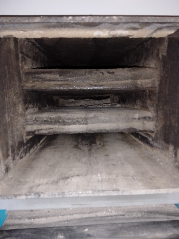

ponawiam prosbę o zdjęcie waszego brudnego wymiennika w celu porównania tacie
Ja pale bez miarkownika na sztywnej szczelinie.Rozpaliliscie tak jak pisaliśmy?Czy jeszcze u niego nie byłeś?

Potem zrobię zdjęcie mojego wymiennika bo mam pamięć dobra ale krótka,powiem tylko że jest czarny a na półkach leży trochę lekkiego sypkiego popiołu,jedyna sadza to na drzwiczkach zasypowych.Od wewnątrz oczywiście.

Szkuba tak to wygląda u mnie,tylko popiół wymiotlem z półek
