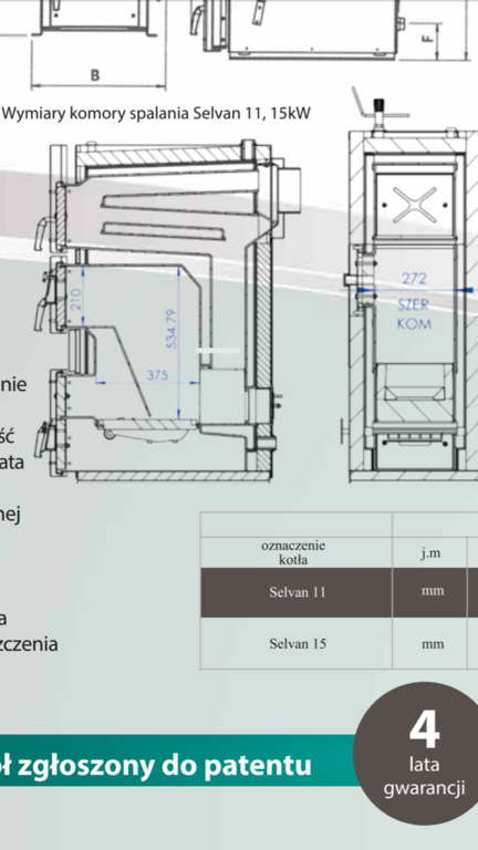

Komora w 11 i 15 powinna być taka sama tak jest podane na stronie producenta, sprawdźcie czy na pewno tak jest? Mam mały dom 80m2 ale jak 15kw ma większą komorę spalania to może bym wziął 15 piec i tak z buforem będzie pracował także bym rzadziej podkładał.
Nie jest taka sama. Może reszta wymiarów jest taka sama, ale nie wymiar 375 mm. Na rysunku technicznym wychodzi na to, że wymiary tylko od 15-tki. A, że oni przypisali wymiary też dla 11 kw to pewnie błąd.
Z racji tego, że 15 kW ma większą powierzchnię wymiennika płytowego to wymiennik został wydłużony. To automatycznie komora załadowcza się wydłużyła. Wersja 11 kW to taka skrócona(obcięta) 15-tka imho.
