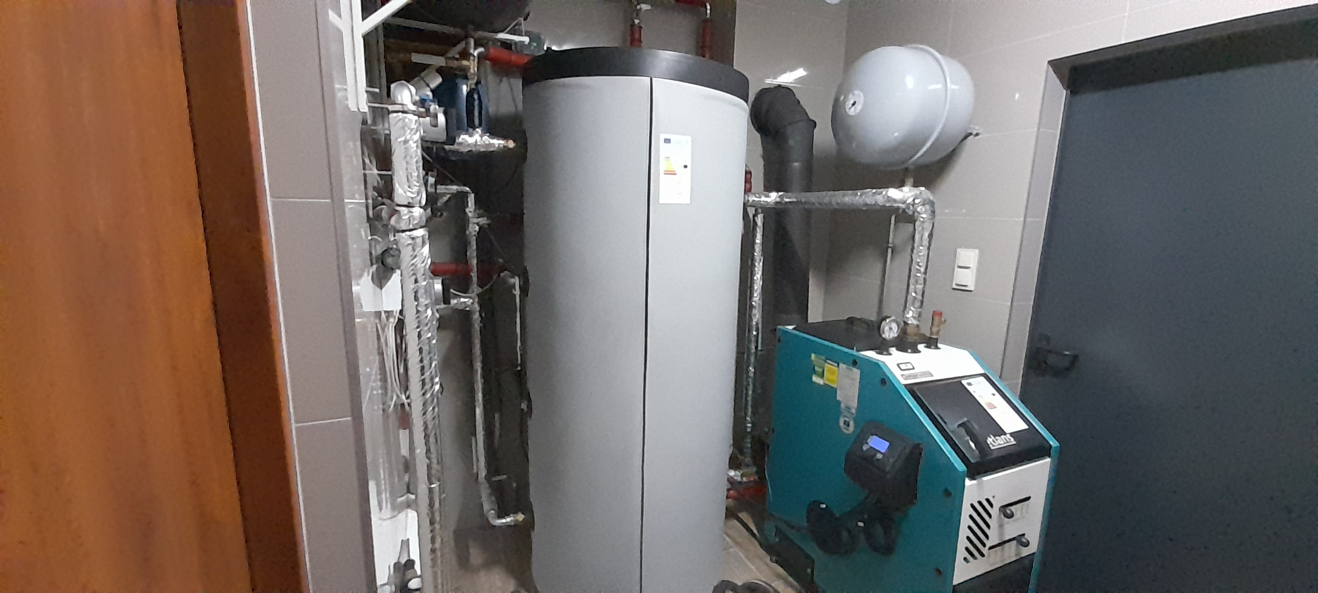

A skąd pomysł aby tak palić? To raczej nie jest najefektywniejszy sposób palenia w tym kotle.
W przypadku podobnego kotła tj. kotła Ogniwo Classic DS użytkownik @Grzegorz326 pali w tym kotle-dolniaku od góry o czym pisze w temacie tutaj:

  • Smoła to wynik ułomnego kotła-niepełnego spalania.  A ocieplenie komina to tylko maskowanie objawów a nie rozwiązanie przyczyny.
  • Moim zdaniem w każdym powiększonym otworze palnika powinny być skosy, które zapobiegają zablokowaniu i powodują że nawet przy małych mocach płomień się utrzymuje i spalanie jest prawidłowe. Taki otwór
  • Dominik007
    Dominik007
    Spaliny zrobiłem do 250 i powiem ze pomogło nie produkuje już smoły w komorach jest ładnie wypalone i sucho. Spalanie całej komory poprzednio było z 2 godziny i teraz tez jest 2 godziny ,jedynie

Dlaczego sugerujesz nowemu koledze na forum, że pozyskiwanie ciepła z procesu spalania paliw stałych w kotle dolnego spalania, będzie bardziej efektywne gdy będziemy omijać wymiennik ciepła ?.
@Andrzej_M_ Nic takiego nie sugeruję - wręcz przeciwnie. Chyba nie przeczytałeś w całości jego postu i mojej odpowiedzi. Ja wprost napisałem, że to raczej nie jest najefektywniejszy sposób palenia w tym kotle.

Setlans 15. Dość szybko osiąga zadaną temperaturę 65 stopni, jednak po włączeniu pompy obiegowej na zadaną temperaturę 44 stopni spada temperatura do 40 i z trudem osiąga 60 po czym szybko spada do 40. Reasumując długo pracuje na niskich temperaturach,nie utrzymuje temperatury zadanej , ledwo i długo się do niej zbliża. Bardzo niestabilna praca i brak ciepła w domu.
