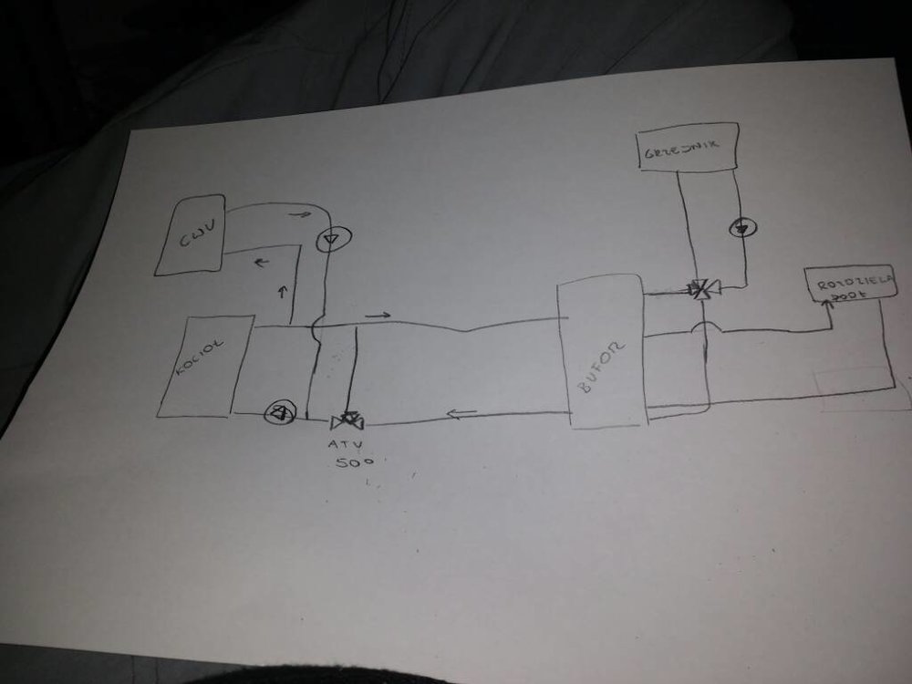

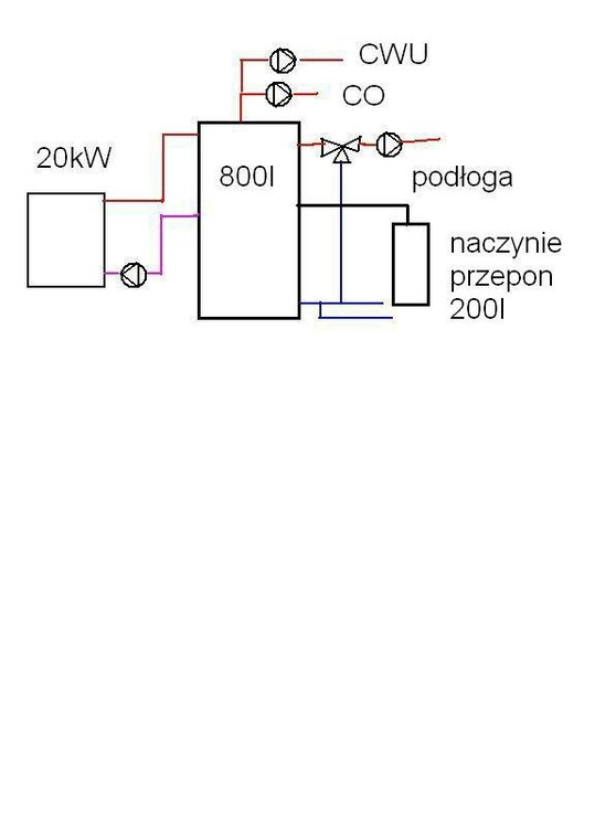

Daj prawdziwy schemat tej instalacji - mówisz że wg moich zaleceń, ale ja nie zalecam mierzyć ani regulować temp na dole bufora, to nikogo nie obchodzi!
Dasz rys , zaznaczę ci na nim co masz ustawić i kropka!
Robisz od samego początku wg własnych jakiś pokręconych pomysłów , więc jak mam ci coś doradzić muszę znać stan faktyczny instalacji.
Zalecałem ci wywalić ten drugi regulator a ty dalej z nim afiszujesz po grzyba?!
Nie pisałem że według twoich zaleceń próbuje tylko twoje przenieść twoja mysl na moje ale coś mi nie idzie .Narysowałemglądowy nie zaznaczyłem zaworów zwrotnych, kulowych oraz dopuszczenia wody, wyjścia na zbiorniczek wyrównawczy, aktualnie nie używam zbiornika cwu tylko bufor i podlogówka, grzejniki też są zakręcone zaworami kulowymi bo w piwnicy za ciepło jest. Rozdzielacze od podlogówki colmix z zaworem 3d i pompką. 1f46608686ff1b8504408229f2ef1151.jpg
Układ otwarty
Wysłane z mojego MotoG3 przy użyciu Tapatalka
Edytowane przez lisek311
Aktualnie na rozdzielaczach od podlogówki zaworami 3 d (ręcznie) ale planuje wstawić dodatkowy zawor 3dw kotłowni z silownikiem który będzie regulował temp na nie histereza czyli poprzez pogodowke

Tam jest wszystko źle!
Sam to wymyślałeś?
To teraz powiedz czym steruje kocioł?
Jakie są rury do z podłogówki.
Ile w sumie obiegów tej podłogi?

Dobrze że grzejniki nie grzeją gdyż byś się przekonał że to co masz jest też źle!
Grzejniki grzeją tylko aktualnie wyłączyłem. Napisz konkretnie co jest źle i dlaczego tak uważasz bo narazie nie przedstawiłeś żadnych argumentów poza hejtem. A chyba forum jest od pomocy bez obrazy że to tak napisałem ale widzę że jesteś bardzo negatywnie nastawiony do pomocy. Chyba że jedyny wiedzą tajemna której nie chcesz zdradzić. Ja przedstawiłem schemat i mój tok rozumowania czekam na twoją odpowiedz

Piszesz że źle ale co jest źle czym się różni ten schemat od twojego którego wklejales taż masz tam wszystko źle
Mam zawór pomiędzy kotłem a buforem no i 3d na podłogę mam na rozdzielaczach i jak tu może być wszystko źle d87635a6d47a69c5138f35e78d6eaf69.jpg
Pompki na powrocie nie mogą być?

Poza tym cwu jest źle wpięte. Zasilanie ma iść na górę wężownicy a powrót ma być wpięty między kocioł a pompę obiegu kotłowego

Ale to nie jest mój schemat podłączenia ja mam tak podłączone i niby jest wszystko źle tylko nie wyjaśniono co dlaczego bo żeby coś ocenić wydaje mi się że trzeba mieć argumenty. Co według ciebie jest tu nie tak

Układ otwarty nie rysowałem zaworów zwrotnych, i kulowych. Zamysł taki że w lato zakręcane zawory przed buforem i grzeje tylko cwu

Kolego lisek odpowiedz proszę jak chcesz grzać tą CWU w lecie ? Za pomocą dwóch pomp kotłowa + ta bezsensownie zamontowana na powrocie od CWU ? Gdybyś miał pompę CWU na zasilaniu do bojlera a powrót z bojlera wpięty przy samym kotle, a nie za pompą kotłową to wtedy owszem .

Kolego , w tym schemacie co wymalowałeś, pompa cwu jest zbyteczna, gdyż pompa ładująca bufor będzie napędzać obieg cwu różnicą ciśnień!
Dobrze koledzy podpowiadają że ten schemacik ma sporo błędów, i bardziej zastanawiające jest dlaczego chcesz mieszać grzejniki zamiast podłogi??? Na grzejniki możesz puścić cieplejszą wodę , natomiast podłogę musisz mieszać.
Zamień mieszanie z grzejników na podłogę, a na grzejniki termostaty i już lepiej.Powrót pompy cwu przepnij bliżej kotła (między kotłem a pompą bufora a kotłem), tak jak sugerują koledzy, to powinno już poprawić układ. Tylko że wraz po wyłączeniu pompy cwu , pompa bufora będzie częściowo pchać wodę do bojlera!!!.
I tu masz odpowiedź dlaczego pompy lepiej jest montować na zasilaniu,a schemacik jest troszkę do bani!!!

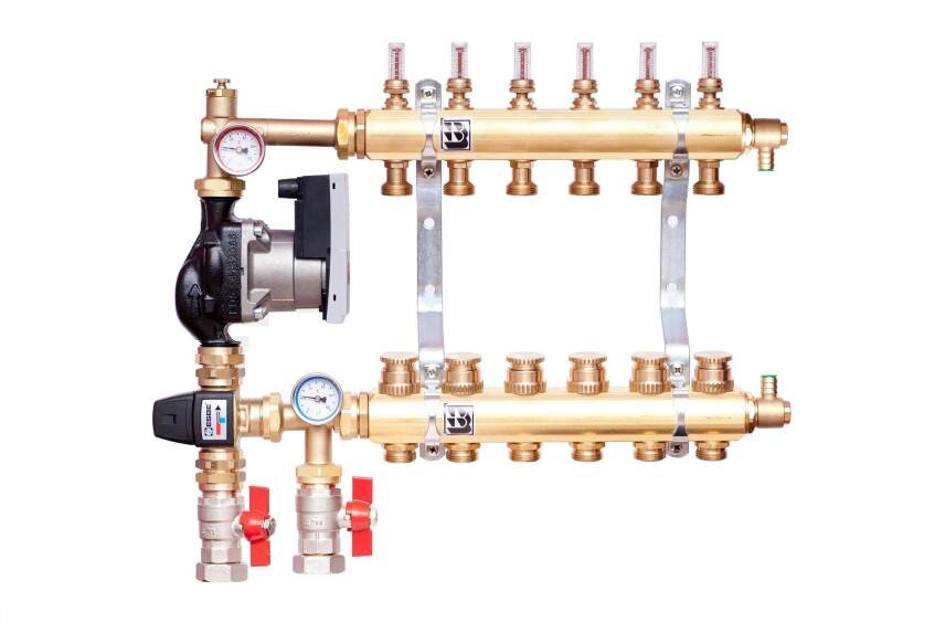

Zbiornik od cwu nie jest nad kotłem tylko tak narysowałem Jeśli chodzi o podlogowke to rozdzielacze są jak na zdjeciu9a844773a70858965d91c5d014f94c2b.jpg

A przepraszam skoro tak chcesz pchać wodę do rozdzielacza to ok .... A jaką przewidujesz temperaturę w buforze utrzymać i jak zaizolować rury w podłodze aby nie parzyły. Bo jeśli 50 stopni w buforze to ok.(ale to mija się z celem bufor), ale jeśli 60,70stopni i więcej to ci współczuję bosą nogą stanąć na podłodze, w której mimo izolacji płynie np.70stopni do twojego mieszacza przez pół domu......
Przy buforze należy wodę mieszać i pchać już "gotową" (i straty mniejsze) do rozdzielaczy, jeśli nie to bufor tobie jest niepotrzebny.
Dlatego chcę wstawić zawór 3d lub 4 d i żeby pogodowka sterowała poprzez histereza tym zaworem.
Który zawór lepiej wstawić?
Co do temp. na buforze to około 50-55 stopni chce trzymać na nim.
Rury ida w pionie z kotłowni do rozdzielacza są schowane w ścianie.
