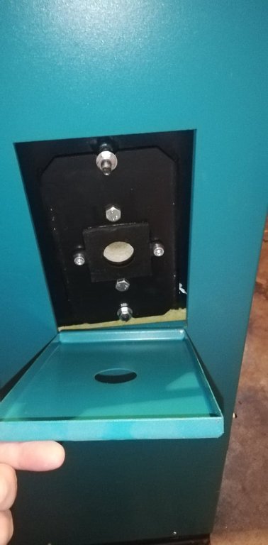

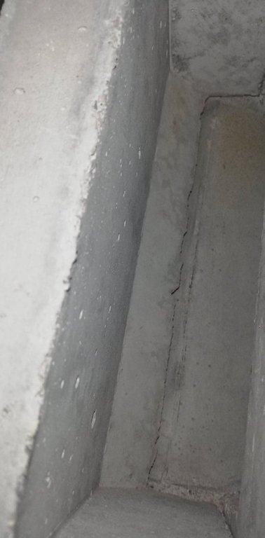

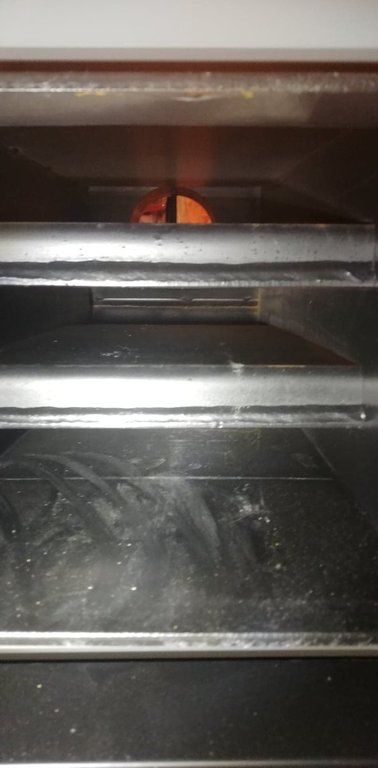

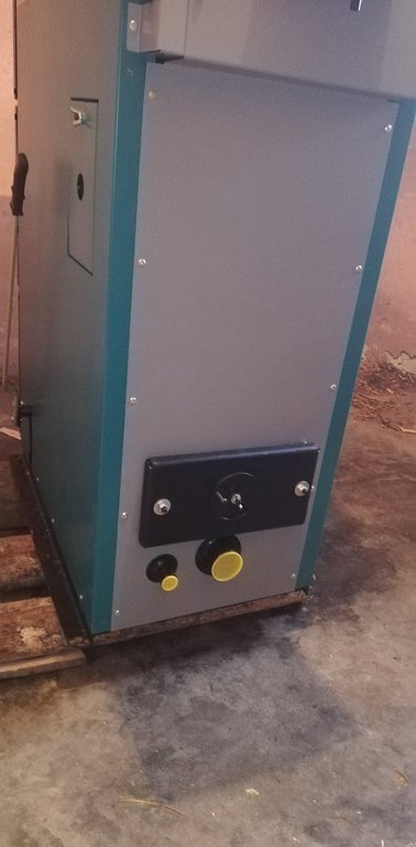

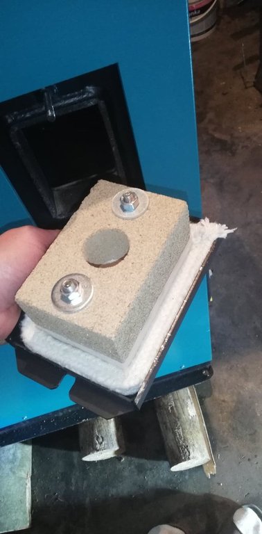

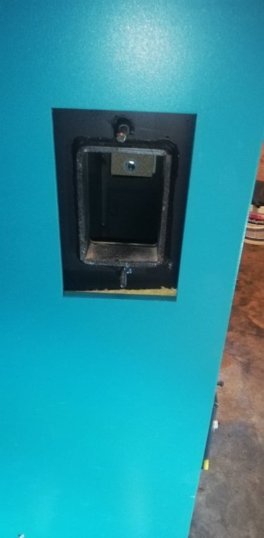

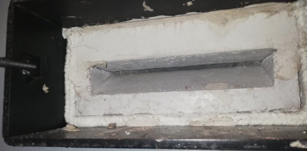

No kociołek już jest, będę go raczej montował po sezonie, chyba ze trafi się kilka dni cieplejszych to może wcześniej, ale i tak na wiosnę będzie grzanie CWU. Wrażenie raczej pozytywne, jednak faktycznie z tymi blachami w drzwiczkach trzeba będzie cos pokombinować. Przesyłam zdjęcia palnika od tyłu dla zainteresowanych
Daj tych zdjęć więcej bo nie mogę zajarzyć co i gdzie ,
to górne zdjęcie to palnik z góry w wymienniku, na zdjęciu nie widać ale tam jest szczelina miedzy szamotkami przez które przechodzi powietrze.
Drugie zdjęcie to całkiem tył palnik (tył kotła) po ściągnięciu rozetki od sterowania powietrza do dyszy.
Ale jak ? powietrze przechodzi tym na drugim zdjęciu czy ogień bo jest szczelina ale tuż za drzwiczkami i jakoś nie mogę tego skleić w wyobraźni , daj trochę zdjęć nawet z pewnej odległości bo ciekawy ten kociołek .
tak przechodzi tylko powietrze na dopalenie gazów, z tyłu na zdjęciu widać wyczystkę z rozetka powietrza i za nią jest ta stożkowa szczelina w palniku.
Teraz to jasne , fajnie rozwiązany i wydaje się że będzie wydajny jak diabli , czekamy z niecierpliwością na twoje relacje po podłączeniu ,powodzenia .
