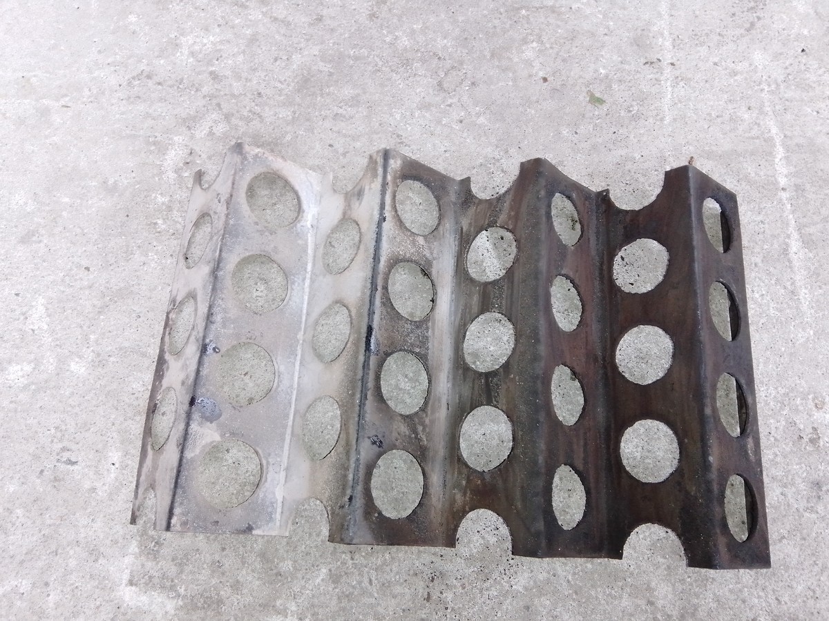

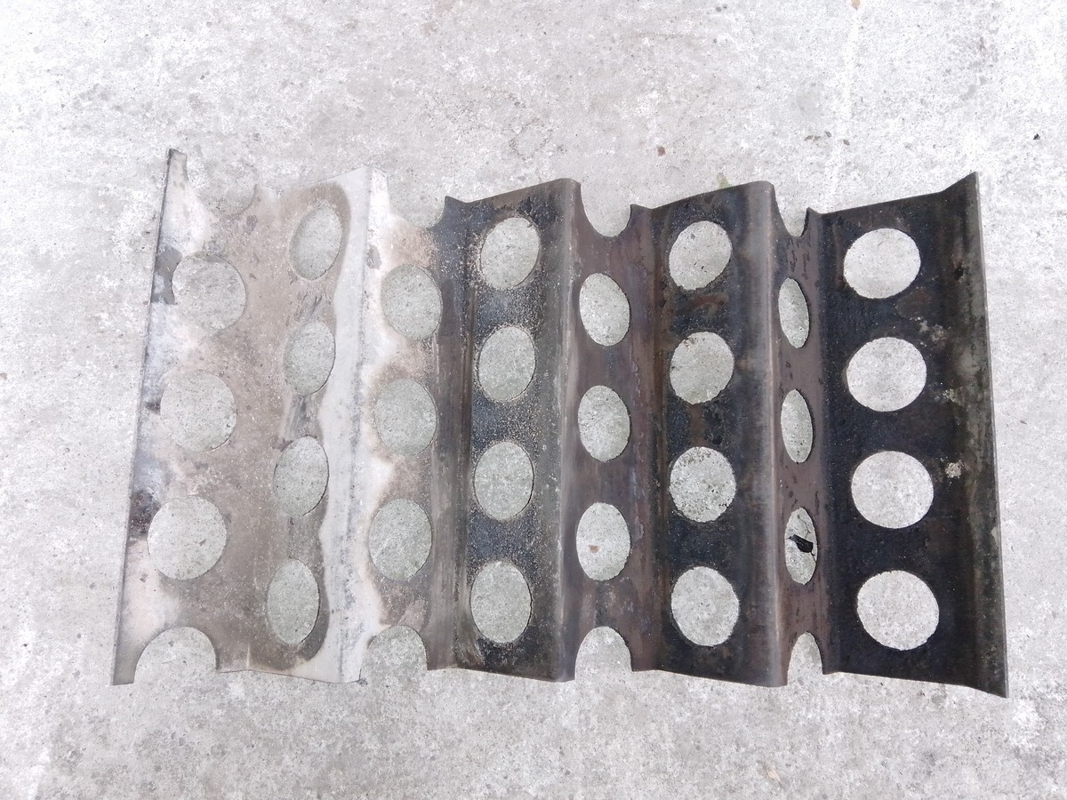

Zawirowywacz że środkowej półki,jasna część od strony palnika ciemna od drzwiczek gdzie jest wilgotna tłusta gęsta nie to maź nie to czort wie co.Czy to jest normalne czy nie,jeśli nie to z czego to wynika?Pale samym drewnem

  • Smoła to wynik ułomnego kotła-niepełnego spalania.  A ocieplenie komina to tylko maskowanie objawów a nie rozwiązanie przyczyny.

    Spaliny zrobiłem do 250 i powiem ze pomogło nie produkuje już smoły w komorach jest ładnie wypalone i sucho. Spalanie całej komory poprzednio było z 2 godziny i teraz tez jest 2 godziny ,jedynie
Smoła, do tego może mokre drewno, może za niska temp. zadana - powinno być na kotle 75-80 stopni. Brak palenia na pełnej mocy non-stop, więc pewnie brak bufora. Ja od nowości do wymiennika jeszcze nie zaglądalem, więc też nie czyściłem a już leci drugi sezon i w sumie zaraz koniec sezonu - chwila moment i będzie maj ;]. Nawet nie wiem co tam się dzieje... Po prostu brak czasu i brak zainteresowania, odkładanie na później i tak leci czas... O ile Kostrzewę w środku sezonu wygaszałem i czyściłem to do wymiennika Selvansa do tej pory nie zajrzałem, nawet z czystej ciekawości.

@pawlopawlo Kocioł musi być prowadzony wysoko 75-85 na mocy nominalnej.Wtedy spalać będzie najekonomiczniej i ekologicznie.
Drewno musi być sezonowane.Wilgotność poniżej 20%.
To dobro znam.To jest zadziadkowane,jak sam piszesz.Kociol zle užytkowany.

Raczej nie. Albo źle ustawiony miarkownik, albo brak krótkiego obiegu kotłowego z pompką na zaworze 4D, albo brak zaworu 3D stałotemperaturowego - dla drewna wkładka minimum 65 stopni.

Dość szybko zgnije kocioł. Skoro na górze jest 50 stopni to ile jest na dole? Masz termometr na powrocie? Pewnie nie, to nawet nie wiesz jaką temp. ma powrót. Na pewno masz bufor, czy ściemniasz? Bufora się nie grzeje, tylko ładuje. O ile jest bufor i utrzymuje tę samą temperaturę co na kotle 50-60 stopni to jest totalnie bez sensu.

Stara instalacja na grubych rurach,grawitacja wspomagana pompką,poprzedni kocioł na takich samych warunkach wytrzymal prawie 20 lat i pewnie jeszcze pare by postal.Bufor ma odbierac nadwyzki a nie mam go grzac,przy przepalaniu odcinam bufor,i bez ochrony na grawitacji rozpalam,potem podkładam na zar i znowu ogien.spaliny 250st,to chyba nie kisze.Przy paleniu ciągłym dołaczam bufor

  • W dtr stoi że średnia temperatura spalin 135-145 przy mocy nominalnej,jak to osiągnąć przy gonieniu kotła do 80-90stopni, nie rozumiem jak ma nie być tej mazi na zawirowywaczach
Emigrant jaką masz temp.w kominie
Trzeba mieć parametry zbliżone do tych na badaniach laboratoryjnych: wyciąg mechaniczny, specjalnie wyselekcjonowane paliwo itp. Na badaniach pali się 2-3 godziny na czyściutkim kotle i nikt tam nie ogrzewa domu o zmiennym zapotrzebowaniu na ciepło, ani dłużej jak 2-3 godziny nie pali.
DTR nie jest do Twoich warunków tylko do tych laboratoryjnych. Trzeba szukać kompromisów pomiędzy warunkami laboratoryjnymi, a swoimi - tymi realnymi i bardziej skupić się na tym co dla Ciebie jest wygodne i praktyczne, a nie na tym co piszą w DTR.

Jedynym słowem jednorazówka,u mnie odpukać działa bez problemu ,klapka chodzi bez oporów,raz w miesiącu czyszczenie,w wymiennikach suchy popiół ,po rozpaleniu miarkownik ustawiam na ful 90, następnie po osiągnięciu tej temp.przestawiam na 70stopni i przymykam o 1ząbek na czopie,  palę z 1 zawirowaczem bo mam słaby cug,na dwóch nie da rady ,chyba że mocno wieje.
Na której półce położyłes zawirowywacz?
