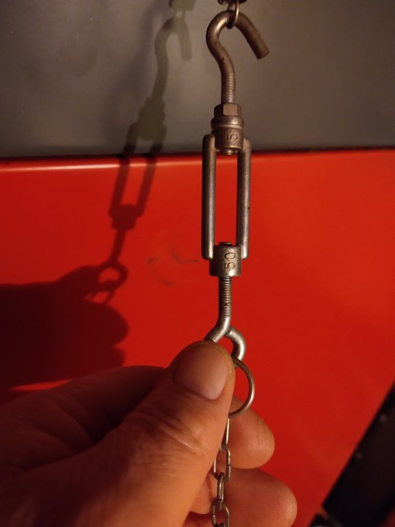

Niestety montaż rury ponad1m fi200m niewiele pomogl, komin wystaje poza kalenice dachu ale ze to domek jednorodzinny i komin ma jakieś 5.5m razem z rura, jest to stanowczo za mało. Także nadal dymi podczas rozpalania. Ogólnie palnik w tym piecu ma bardzo wąska szczelinę przez co jest utrudniony przepływ i potrzeba większego ciągu. Rura zostanie wywalona a prawdopodobnie założony wentylator wyciągowy. Co do miarownika mam afriso i po ustawieniu np. 70c temperatura oscylowala ~60-75, założyłem przeciwwagę i teraz jest to ~66-75 także dużo szybciej otwiera.
Afriso słyną z małej histerezy może trzeba go lepiej wyregulować to trochę trwa pomogła by ci w tym rzymska śruba tylko jakaś leciutka z czasem nauczysz się palić na stałej szczelinie
Ta śruba to coś takiego
