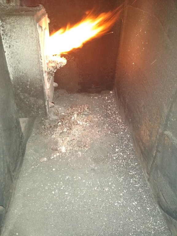

Ogien Ultra spaliłem tonę. Tego 29 to raptem kosz. Aktualnie jestem po spalaniu ok.600kg tej wersji 27 i tu mogę powiedzieć, że różnica jest duża do Ogień Ultra. Ten 27 generował mi taki niski spiek. Popiołu jest mało, ale też czysto nie jest. Tyle, że nie zbiera się więcej pyłu na wymienniku. Wolno zachodzi. Popiół to mieszanka drobnego z takim twardym spiekiem. Od wczoraj ustawiłem po chamsku z dużym powietrzem i jak widzę spala się fajnie na drobbiejszy popiół, nie wysuwa już takiego spieczka, ktory się odlamywal.
Z tego co wiem, to Ogień Ultra to taki węgiel jak ten Super Mocny i to praktycznie mogę potwierdzić. Spalalem oba w podobnym czasie, któryś mi się wilgotny trafił, ale nie pamiętam już który.
Tu fota jak ten 27 się zachowywał.
