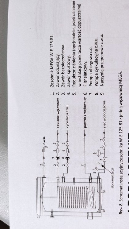

Na zdjęciu poniżej widać, że czujnik jest generalnie nisko. Nie mam pojęcia skąd problem z małą ilością wody :/ parametr odpowiadający za grzanie cwu na piecu mam ustawiony na 45-50 stopni.

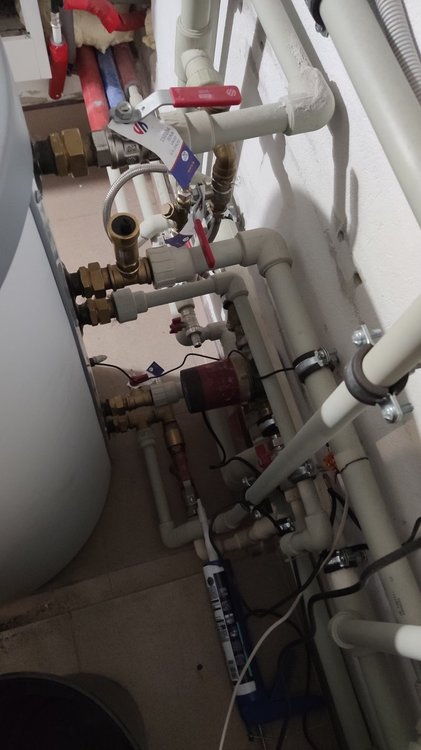

@Puławiak, faktycznie... coś mi się pogmatwało, ale słaby jestem w te klocki. Nie mniej, serwisant, wraz z osobą, która montowała całość powiedzieli, że coś jest na odwrót niż w innych zasobnikach. Wrzucam foto modelu z instrukcji, opisu podłączenia i zdjęcie instalacji. Może problem tkwić w tym, że nie używam pompy obiegowej?

Ja w tym zbiorniku nic odwrotnego nie widzę. Czujnik umieszczony nisko to oznacza jedynie że częściej kocioł będzie się odpalał żeby dogrzać wodę ale za to tej wody nie powinno Ci brakować.

A ta pompa co ją widać na zdjęciu to nie cyrkulacja ? Jeżeli tak to jak jest sterowana ? Zrób zdjęcie tak żeby było widać do czego ona jest podłączona i napisz jak nią sterujesz
Pytanie pomocnicze  Czy na ciepłą wodę w kranach musisz poczekać czy leci od razu ciepła ?
Edytowane przez besix
pytanie
@besix, pisałem powyżej, że nie używam tej pompy, jest odpięta od prądu. I nie wiem szczerze mówiąc, czym nią sterować, jeśli się ją uruchomi. Myślałem, że jak wepnę do prądu, to się włączy i chodzi 24/7...

...Mi to probowal wyjasnic serwisant, ze w moim zasobniku jest odwrotnie doposzczana zimna woda (gora/dol) i przez to miesza sie od razu w tym miejscu, gdzie pobierana jest ciepla do uzytkowania.
A może instalator odwrotnie podłączył bojler, kto wie różne kwiatki się zdarzają, masz schemat w DTR-ce, porównaj czy zgadza się to ze stanem faktycznym.
@DejfA może masz zasobnik gdzie ciepła woda dołem leci :)
