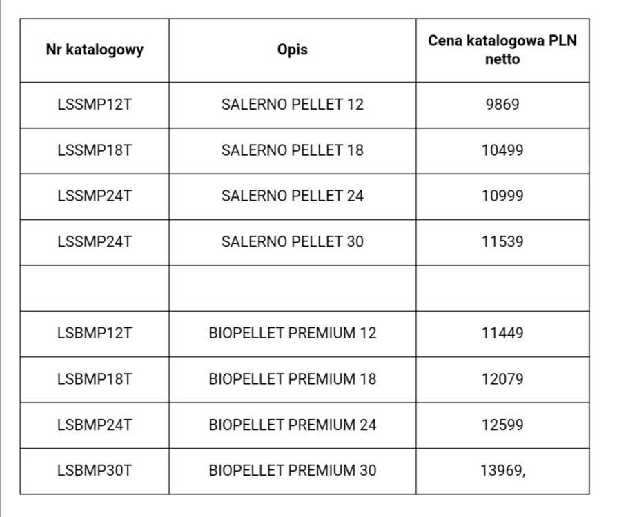

Ceny BioPellet Pro od 1.06.2020 znowu w górę.
Wchodzi nowy kocioł z nowym palnikiem samoczyszczacym BioPellet Premium i nowym sterownikiem dotykowym.

Szkoda że najmniejszy 18kW i brak automatycznego czyszczenia wymiennika. Na plus sterownik i gwarancja 5 lat. Ciekawe jaka będzie cena.
Edytowane przez kocyl
Ceny górne to też nowe kominki. Biopellet Premium już dostępne ale ograniczone ilości i moce.
Widziałem że motyw czyszczenia z cofającą się szufladą. Mam nadzieję że nie strzelą sobie w stopę z tym dotykowym wyświetlaczem. Gdzieś widziałem tego Premium za 8200zł za 12KW.
To jest cena netto plus chyba 8% ewentualnie 23% czyli minimum 8850 z montażem.

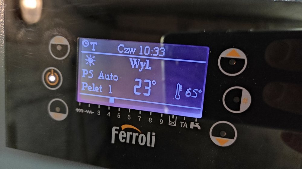

Proszę pomóżcie
Temperatura kotła ustawiona na 55 stopni, piec rozpala się i niby jest ok, ale po stabilizacji nie wchodzi w tryb normal tylko w tryb czuwania, mimo ze temperatura termostatu w domu nie została osiągnięta, temperatura która została osiągnięta na piecu to 45-47 stopni.
Chyba tak nie powinno się dziać, wydaje mi się że zbyt często się rozpala
Moc była ustawiona na P5 auto, zmieniłem teraz na P1 bo mam małą instalację, ale dzieje się tak samo.
Temperatura spalin miedzy 120/150 stopni.
Edytowane przez zdunektg
Pojawia się jakiś błąd.
Wypnij sterownik pokojowy i zrób zworkę znowu. A tak w ogóle to podnieś temperaturę kotła na 65 i zrób moc na auto.
tak 55
Sterownik czyli to co steruje temperaturą w domu czy to co jest podpięte do pieca?
W kotle zrób zworkę w miejscu wpinania pokojowego.
Jaką zworkę? Nikt mi nie mówił nic o zworce przy montażu pieca.
Ok jutro spróbuje to zrobić.
Póki co dziękuję
Zanim został wpięty czujnik pokojowy w tym miejscu była zworka.
Przepraszam, ale jestem zielony w tym temacie.
Tu gdzie pisze THERMOSTAT?
A dlaczego trzeba zrobić tą zworkę? wcześniej było wszystko ok a ja nic nie ruszałem, Dzieje mi się to od paru dni
Może coś się dzieje z pokojowka wypinając ją i robiąc zworkę wykluczymy tą sytuację.
