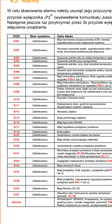

Witam,
Proszę o pomoc
Mam od kilku dni nowy kocioł na pellet z podajnikiem i byłoby wszystko ok, ale po rozpaleniu, nabraniu żądanej temperatury kocioł wchodzi w stan czuwania, po czym jak spadnie temperatura kotła powinien się automatycznie załączyć (odpalić ponownie automatycznie) a tego nie robi, wybija blokada Er12.
Czy ktoś jest w stanie mi pomóc?

rozpala się dobrze, tylko problem jest żeby sam się odpalił jak spadnie temperatura
Sprawdż P26 jak jest ustawione.
na 3

problem jest w tym, że sygnał piec dostaje aby się odpalił ale nie chce się rozpalić, pellet podaje, wentylator chodzi i zapalarka się niby żarzy. O co chodzi - nie mam pojęcia
no chyba nie do końca bo widać ja się żarzy zapalnik
a jak powinno być?
Pelletu sypie tyle co przy rozpalaniu manualnym (tak mi się wydaje)
Zwiększcie dawki chwilowo.
Sprawdzałem, brak spieków
wydaje mi się że trochę za mało wystaje zapalnik żarowy
okazało się ze przy rozpalaniu mało pelletu podaje
gdzie zwiększyć dawkę pelletu?
proszę o pomoc
za mało jest w koszyczku i dlatego się nie rozpala
oczyść podajnik bo może w zasobniku nazbierało się pyłu i wtedy może się lekko blokować
to już sprawdzałem, jest wszystko ok
muszę wiedzieć gdzie zwiększyć podawanie pelletu przy starcie, a w instrukcji nic o tym nie ma
