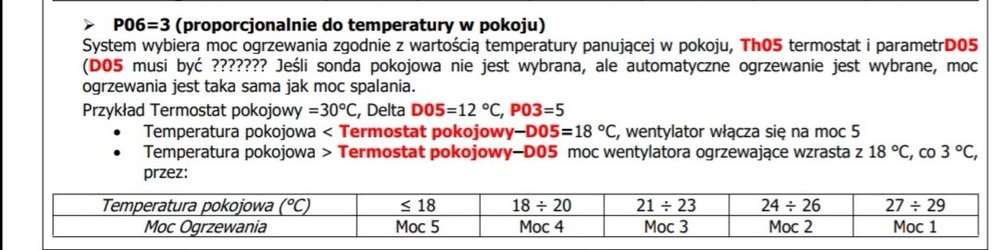

Podajcie mi wartości z D05 i P03?
PS. Zapomniałem jeszcze P06

Widzę że jednak nikt nie zdecydował się podać swoich wartości z zapytania. Proszę o zapamiętanie lub zrobienie zdjęć pierwotnej konfiguracji.
PS. Proponuję D05 na 4 i ustawienie 22 lub 23 w pokoju.

Muszę to jednak sprostowac dana funkcja sprawdza się tylko w termokominkach ferroli. Płyta główna biopellet pro jest inaczej zaprogramowana dostałem przed chwilą informacje.
