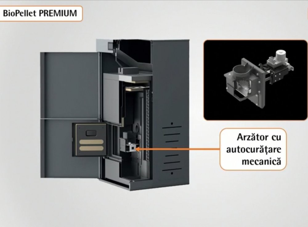

W Biopellet Premium w związku z funkcją mechanicznego czyszczenia palnika można wpiac w to złącze mała sprężarke i schować ją właśnie tam gdzie ta wajcha od czyszczenia zawirowywaczy. W momencie wykonywania mechanicznego czyszczenia może być uruchamiana sprężarka i po problemie z rozkręcaniem w/w elementu.
To dobrze się składa bo właśnie Premium chcę założyć. Chociaż dla mnie to nie problem żeby ręcznie wyczyścić.
To takie info dla majsterkowiczów, bo faktycznie jak pisał @Puławiak i mówią użytkownicy można się wkurzyć żeby to rozkręcić. To jeden z dwóch minusów Ferroli, drugi mam nadzieję że został poprawiony czyli mały popielnik . Czekam na Biopellet Premium będę miał to wstawię zdjęcia.
Czym różni się pro od premium?
Premium ma czyszczący się mechanicze  palnik i nowy sterownik. Na stronie producenta znajdziesz oba kotły.
Czyszczeniem mechanicznym palnika + nowym dotykowym sterownikiem. Mam nadzieję że osobnym popielnikiem, widać jakby były osobne drzwiczki.

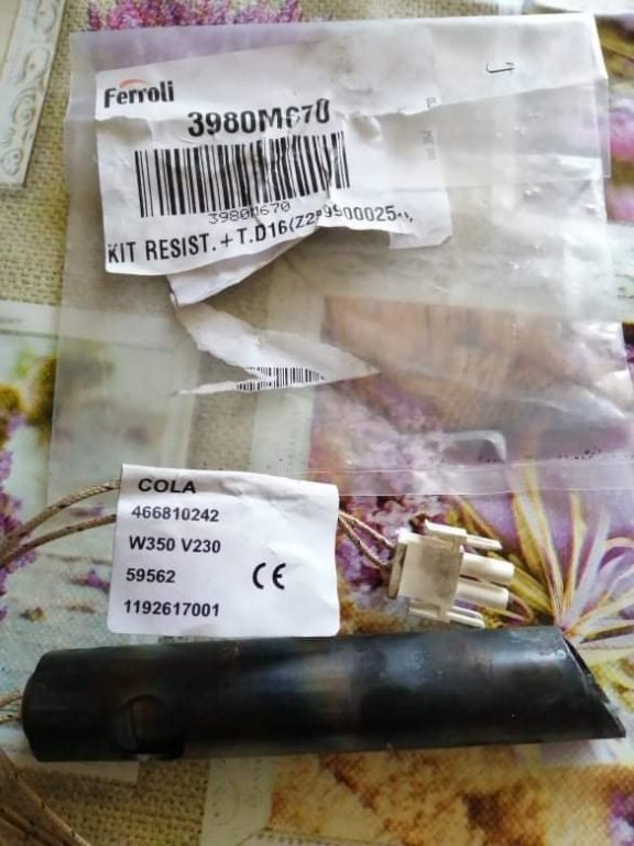

czesc
jestem nowy i nie wiem czy pisze w tym temacie .poszukuje świecy zapłonowej do pieca ferroli biopellet 18 . Może ktoś coś :). Z góry dziekuję za pomoc
https://allegro.pl/oferta/ferroli-palnik-zapalarka-grzalka-oryginal-10686984838
Proszę oto link do zapalarki [emoji16]
wczesniej miałem taką świecę ( zdjęcie w załączniku) . czyli ta swieca którą podałeś https://allegro.pl/oferta/ferroli-palnik-zapalarka-grzalka-oryginal-10686984838 powinna pasować
Sorry, ale w zyciu bym nie kupił zapalarki za prawie 3 stówy.
