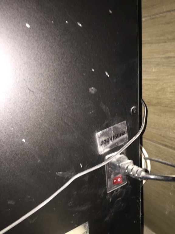

Witam,
Mam kocioł ferroli biopelet pro.
Od dwóch miesięcy korzystam i wszytsko było ok aż do dziś , rano włączyłem rozpalanie -> rozpoczął sie proces .
Jak wróciłem za 10min to już kocioł kompletnie nie działał , a w palniku już się tliło i dymiło.
Kontakt sprawdziłem jest prąd ale na piecu kompletnie brak prądu. Dzwoniłem do serwisu ale powiedzieli żebym sprawdził bezpiecznik .
Szukam i nie mogę znaleźć , czy ktoś wie gdzie on jest ?
Edytowane przez gość2
Bezpiecznik jest w tym plastikowym włączniku z tyłu.
Witam,
Dzięki Paweł1979 za podpowiedź.
Mogę Cię jeszcze poprosić o pomoc? Czy możesz mi podesłać zdjęcie w którym miejscu jest to STB i co powinienem z nim zrobić ?
Sorry kompletnie nie wiem w którym miejscu tego szukać . Rozumiem że tam gdzie jest elektronika, ale nic nie kojarzę tam takiego.

Ja tu nie widzę dojścia do bezpiecznika.
Od środka mam kostkę i tam są białe przewody chyba 6 podłączonych ( coś jakby mostkowane ). Ale tam tez nie widzę bezpiecznika.
 Tu masz instrukcje tam jest pokazane na zdjęciu.Czy włącznik z tyłu kotła ten na zdjęciu,świeci się w środku djoda.
350_593 (1).pdf
Witam,
Paweł, dzięki teraz zauważyłem ten STB , ale bezpiecznika przy włączniku nie widzę.
Co powinienem zrobić z tym STB ?
Jeśli chodzi o diodę w włączniku to jest dziwna sytuacja bo jak działał to dioda się świeciła tylko w pozycji "ON" . A teraz świeci się w pozycji tylko "OFF" .

Raczej wcześniej nie zwrociles na to uwagi. Dioda świeci po włożeniu wtyczki do zasilania, niezależnie od pozycji włącznika.
W tym momencie świeci jak jest OFF i jak ON to nie świeci.
Wyciągnąć cały wyłącznik. Od środka będzie widać miejsce w którym jest. Trzeba podważyć zabezpieczenie  i wypchnąć do tyłu. Stb raczej nie wyrzuciło. Jest źle podpięta faza i zero zamienić miejscami przewody w plycie głównej od włącznika dwa białe.
Jeżeli dalej nie odpala to w plycie głównej jest drugi bezpiecznik.

Witam,
Wyciągnąłem ten bezpiecznik przy włączniku z diodą. Wygląda na zniszczony/przepalony. Jutro kupie drugi i powiem Wam czy udało się uruchomić ponownie.
Bezpiecznik jest z oznaczeniem F5AL250V - 5x20mm/5A/250V
Najważniejsze 5A.
Wczoraj nad nim pracowałem . Oto jak mi się udało to rozwiązać.
1) Rzeczywiście , wyciągnąłem bezpiecznik przy tym włączniku głównym - spalony. Wymieniłem na nowy -> od razu włączył się tryb wygaszania . Wyglądało wszystko ok , tylko pojawił się error 15 ( błąd czujnika spalin, zapalarki albo podajnika pelletu ).
2) skasowałem błąd i włączyłem proces rozpalania i po 5sek. znów spalił się bezpiecznik -> ponownie wymieniłem bezpiecznik ( bo kupiłem 3 szt. ? przezornie ) . Włączył się piec i proces wygaszania  automatycznie który trwa trochę chyba ze 2min ( nie liczyłem ), ale tym razem zajrzałem do palnika żeby obejrzeć zapalarkę . Ładnie świeciła -> wiec problem nie mógł być w grzałce ani w czujniku . Podczas wygaszania się nie spalał bezpiecznik .
3) skupiłem się na sprawdzeniu czy coś nie zablokowało ślimaka - > rozkręciłem z tyłu dojście do zasobnika -> wybrałem pellet -> obejrzałem, nic nie znalazłem -> ponownie włączyłem ale tym razem dziwne dźwięki zauważyłem w tym podajniku i nie mógł ruszyć  -> szybko wyłączyłem ponownie
4) rozkręciłem od dołu gdzie jest silnik i wyciągnąłem całkiem ślimak ( przydał się klucz 13 płaski z grzechotką bo bardzo trudny dostęp ) , sporo się jeszcze wysypało pelletu-> próbowałem zakręcić ręką ślimak ale nie dało rady ruszyć. -> ponownie włożyłem ślimak i włączyłem piec -> wsypałem diw garście pelletu i włączyłem "Ladowanie" w piecu -> zaczął kręcić ślimak bez problemu
5) poprzykręcałem wszystko z powrotem -> włączyłem proces rozpalania i wszystko było już ok .
Wniosek: zablokował się ślimak od pellet , co mnie dziwi (nic obcego nie znalazłem ). Pelet kupuje klasy A1 firmy Olczyk - chyba dobry.
Jeśli się to powtórzy to nie wiem co zrobić -> na gwarancje reklamować chyba będę .
Napisałem to wszystko żeby może komuś to pomogło w przyszłości .
Dziękuję również Wam za pomoc i wskazówkę z tym bezpiecznikiem -  szkoda że w instrukcji nie ma go pokazanego.
Dzięki Paweł1979 , pospisz i BadHunter!
