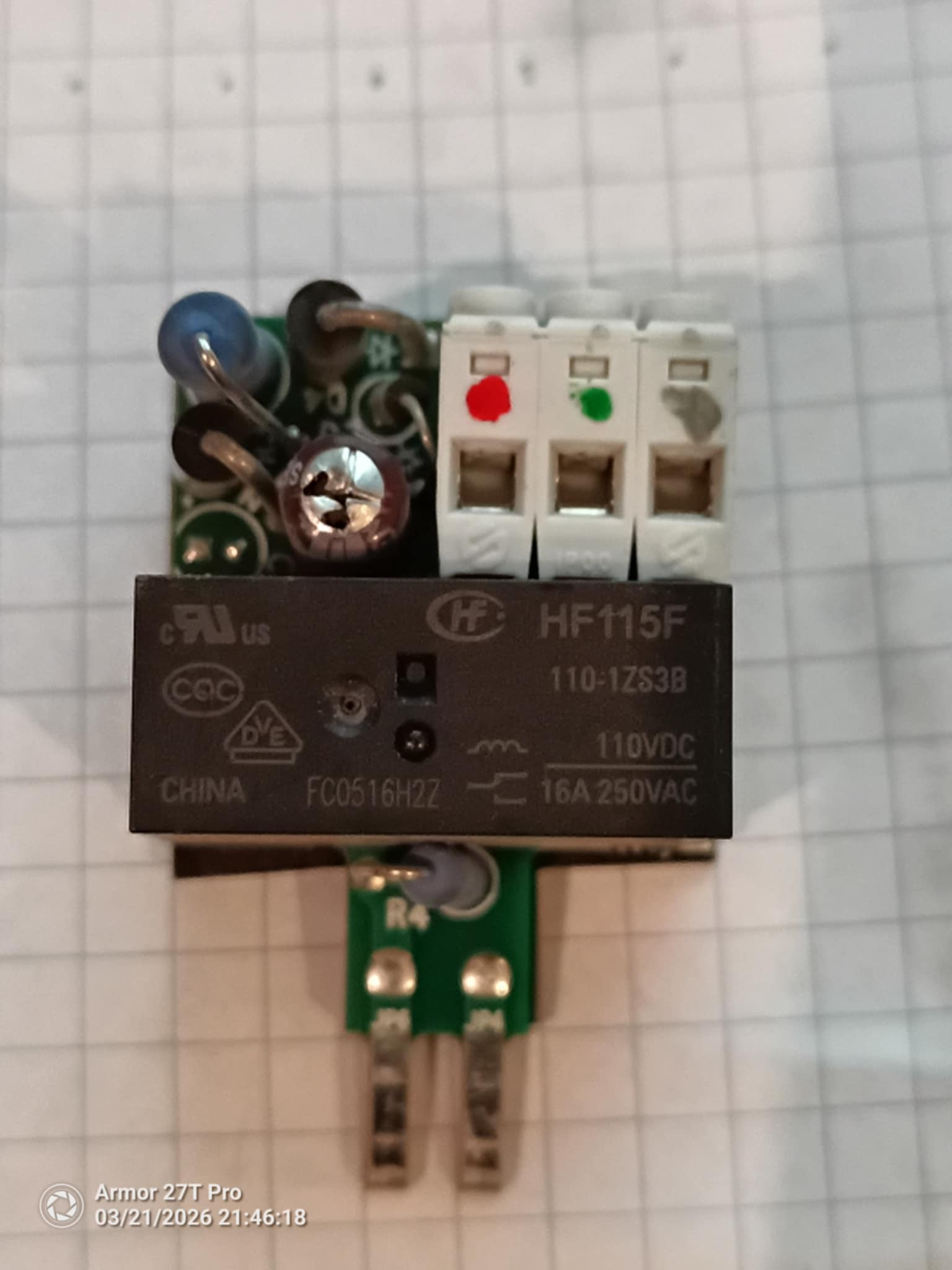

Mam problem z moim kotłem. W grudniu spaliła się zapalarka, więc kupiłem dwie okrągłe zapalarki 300 W. Niestety obie uległy uszkodzeniu po około dwóch miesiącach. Pomyślałem, że były nieoryginalne, dlatego działały tak krótko.
Następnie kupiłem kolejną zapalarkę — tym razem płaską, taką jak oryginalna. Po wymianie, już po jednym dniu działania, coś „strzeliło”, jak mała petarda. Postanowiłem sprawdzić bezpiecznik z tyłu pieca i okazało się, że jest spalony. Wymieniłem go i uruchomiłem piec ponownie, ale sytuacja się powtórzyła — znów było „strzał”.
Sprawdziłem zapalarkę, ale wyglądała na sprawną (była nowa i zgodna z oryginałem). Zacząłem więc sprawdzać przewody — wszystko wydawało się w porządku. Jednak zauważyłem, że przy sterowniku, na przewodzie od zapalarki, coś się stało. Załączam zdjęcie. co mam zrobić ? dlaczego to wybuchło?
Ten uszkodzony "wystrzelony" element to kondensator.Być może sama wymiana kondenstatora uzdrowiłaby ten moduł, ale tu powinien wypowiedzieć się jakiś elektronik a najlepiej żeby jakiś elektronik wymienił kondensator bo przy okazji miernikiem sprawdzi pozostałe elementy.Tam widzę jeszcze diody prostownicze jakieś rezystorki i przekaźnik (pomijając bezpieczniki) i chyba nic więcej, no chyba że od spodu jeszcze jakiś moduł się znajduje..
Tak właściwie, to kondensator wystrzeli jeśli przyłożone do niego będzie zbyt wysokie napięcie, więc najpierw szukałbym przyczyny wśród tych rezystorów i diód, ale może był wadliwy i sobie strzelił bez powodu..
