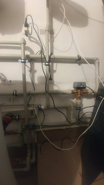

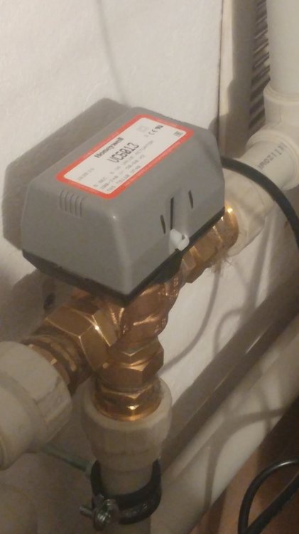

Z pieca woda idzie do zaworu 3D i z niego albo grzeje cwu albo co. Zawor dziala ponoc tak, ze sa 3 przewody podlaczone do zasilania w kotle, jesli prad jest na 1 przewodzie, to zawor grzeje co, jesli na 2 to grzeje cwu. Priorytet ma miec cwu - ustawione w piecu zgodnie z instrukcja - ale tak soe nie dzieje. Czyli grzeje tylko co. Dodatkowo, gdy co osiaga odpowiednia temp. To piec powinien wylaczyc sie, a tak sie nie dzieje - grzeje dalej, ale ani co ani cwu.

Dodam, ze w momencie, gdy zostana przepiete kabelki odpowiadajace za ustawienie zaworu, to zawor się przestawia....

Wg serwisanta piec powinien przelaczyc prad z jednego przewodu na drugi (zaworu 3D) w momencie gdy cwu osiągnie temp. Ale tego nie robi.

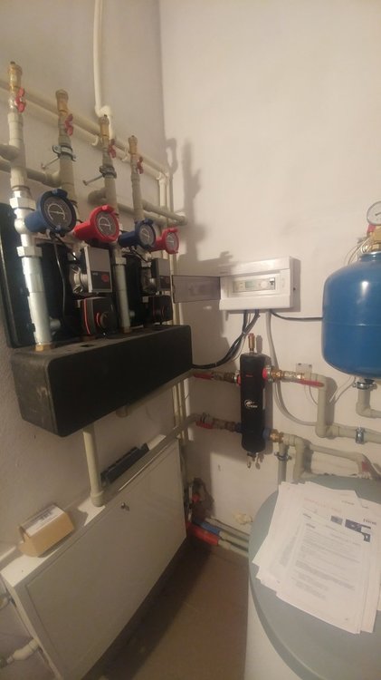

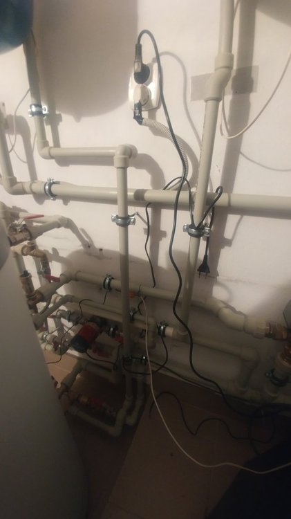

Wrzucam fotki instalacji,.troche ciasno, ale mam nadzieje, ze da sie rozpoznac comgdzie i jak.
