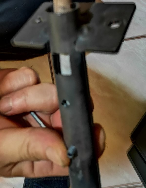

Witam,
Jaki model zapalarki będzie pasował do kotła Ferroli Biopellet Pro ? Niestety moja została uszkodzona, atak zimy a w domu brak ogrzewania. Sprawa jest dość pilna a oryginałów dedykowanych nigdzie nie ma. Muszę coś wyrzeźbić na już. Da się dopasować coś z tego co jest dostępne na rynku ?

Myślałem o niej właśnie. Nie będzie zajmowała zbyt wiele miejsca w rurze dla powietrza ? Oryginalna jest płaska...
Ta jest w zestawie bez rurki, rozumiem że wystarczy ją wsadzić z tyłu pieca w rurkę i podpiąć ?

l;Działać będzie jest minimalnie chyba krótsza i będziesz musiał zmienic miejsce imbusa mocującego .Sprawdz chłodzenie miejsca w którym będą kończyły sie przewody .
Jeśli dobrze pamiętam w moim palniku (VIP) nie ma imbusa a blaszka (sprężyna płaska)- sprawdzę przy najbliższym czyszczeniu, może to rozwiązanie będzie lepsze niż imbus?
Tu jest też włożona krótsza i widać różnicę w otworach pod tego imbusa.
Mam tak:
Masz przewody poza rurka zapalarki.
Tak jak widać, zapalarka już piąty sezon, praca na bufor, tylko to palnik Skiepko VIP
@sambor ale ja jeszcze nie wymieniałem zapalarki tak że wszystko przed nią :-) a producent palnika w kartonie dał drugą.
