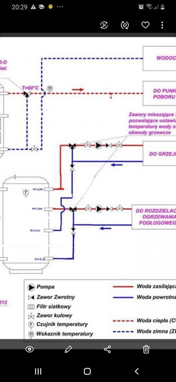

  1. Coś masz skiepszczone , daj schemat ideowy całej instalacji wraz z kotłem, ze srednicami rur to chłopaki ci pomogą , pomogli nie jednemu. Jeśli rzeczywiście jest jak napisałeś to sprawdź temp. jednego obiegu podlogowki, zmierz temp. na rurce powrotnej , wg mnie powinna być do max 10stopni mniej niż na zasilaniu tej pętli jeśli chodzi ona non stop.
  2. Mam taki esbe jak piszesz i od pół roku sprawdza się doskonale. Trzeba pamiętać że zz na zasilaniu zwu dac przed naczyniem przeponowym zeby odebralo nadmiar ciśnienia.
  3. Załączam fragment instalacji gdzie te ZZ na powrocie widać. Pozdr
  4. wg mnie powinienes zalozyc ZZ na powrocie z instalacji, na gałązce ktora leci do bufora - to o czym piszesz w #11
  5. 1. Jaki masz zawór 3D - ten od ochrony powrotu. 2. Może zawór zwrotny za pompą w obiegu kotłowym za mocny na tę pompę . Miałem u siebie jeden taki, był na powrocie z podłogówki do bufora . 3.Zamień pompy i zobacz jak grundfos sobie poradzi na obiegu kotłowym (może to wina pompy).
  6. Powrót z instalacji powinien być wpiety do bufora. Masz tak? Ze zdjęć tego wprost nie widać.
