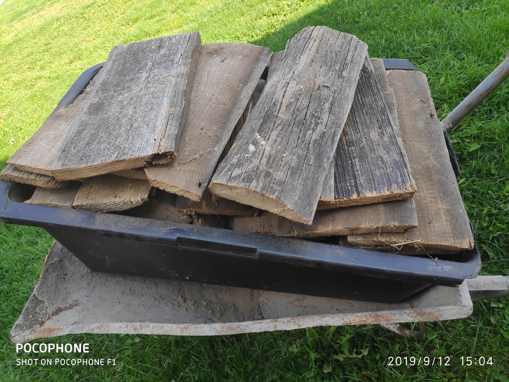

W pierwszym sezonie użytkowania mojego kotła z buforem, robiłem statystykę ilości spalenia różnego rodzaju paliwa. Przy każdej próbie, bufor był rozładowany i ładowany do "setki"
Węgiel - orzech, napewno ruski bo u mnie w regionie innego raczej się nie dostanie :) szło go systematycznie pół worka czyli około 13kg
Brzoza sezonowana 2 lata (specjalnie ważyłam to było 28kg)
Brykiet drzewny taki w walkach (większy bliźniak pelletu) tego szło niecały worek pamiętam, czyli około 22kg
Trociny - nie ważyłam ale jak były dobrej jakości to niecałe 2 worki po zbożu..
Teraz palę odpadami, to idzie mi taka klastra do zaprawy
Latem na cwu potrzeba 4 bufory na miesiąc, można sobie obliczyć jaki jest koszt ogrzewania przy tym systemie :)
Jezeli zamiast swojego MPMa mialbys kociol zgazowujacy to przy drewnie mogloby to wygladac korzystniej.
