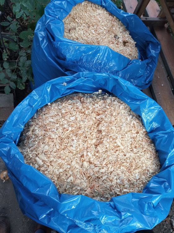

Co do trocin po 30zł/m3 to telefon do reki i zadzwoń na tartak w okolicy to się przekonasz. Ostatnio kupowałem bo na zasyp węgla daje warstwę ok. 5 cm trocin by wyłapywały smołę i destylaty powstające podczas zgazowania, a potem się spalały. Kupiłem ok 250- 300litrów w workach i zapłaciłem 10 zł ( starczy mi na całą zimę).
No to teraz pojechałeś, ja wiem ile kosztuje trocina, bo jestem związany z rodzinną firmą zajmującą się m.in. przecieraniem drzewa od 1996r i takim chłopkom co przychodzą z workiem trociny daje za darmo. Niestety z tego co wychodzi z traka, pelletu nie zrobię, bo tam kora, piach a trocina mokra. Dobrze o tym wiesz, tylko znowu manipulujesz. Nie masz linka do tego co prosiłem? To napisz, ok, pomyliłem się.

  • Naginam rzeczywistość ? Właściciel tartaku to mój dobry znajomy. Sam zastanawiał się czy nie zacząć robić pelletu ale wyszło mu, że ma zbyt mało trocin i zakup maszyn się nie zwróci. Więc swoje trocin

Rozumię że " takim chłopkom rozdaje się trociny za darmo " w Twojej rodzinie co trocinami zajmuje się od 1996r. ale ja kupiłem za tyle ile pisałem i nikt mi za darmo nie dał. Rozumię też że " dla takiego PANA to tartaki przecierają drewno tyko suche i sezonowane na ten pellet " Drewno takie gdzie przedwczoraj ptak na nim śpiewał  nie jest przecierane na konstrukcję, a jak jest to dla Pana jest ekstra suszona trocina - która ma odmienną cenę od tej za którą zapłaciłem ( za darmo mi nikt nie dał). W tym miejscu zaznaczyć należy że mój kocioł wszystko wciąga ( czy trocina mokra czy sucha - tak samo z opałem czy suchy czy mokry - wszystko idzie, ale warunkiem najważniejszym jest by rozpalić do temperatury zadanej suchym by wytworzyć warstwę żaru, a potem to już wszystko można pchać - co tylko można zgazować, a czysto i bezdymnie będzie się spalało  -  taka różnica pomiędzy pelletem, a jak trochę wilgotne to nawet  para wodna polepsza spalanie - u mnie
Dla nie zorientowanych proponuję zadzwonić do tartaku i zapytać: ile kosztuje 1m3 trocin?
Porównać tą cenę do ceny palletu z przeliczeniem na kg/ moc cieplna i podjąć decyzję co do zakupu właściwego kotła.
ps. @eliks może kotłów nie sprzedajesz, ale ta Twoja  rodzina która od 1996 r zajmuje się produkcją " suchych i bez zanieczyszczeń - trocin" wyjaśnia dlaczego tak czynnie naginasz na kupno kotłów peletowych (bez nacisku  na na konkretny model) pomimo że rachunek ekonomiczny forumowiczów którzy obiektywnie porównują zużycie i koszty vs węgiel ( nie związanych z dystrybucją pelletu)  to po za wygodą nie stwierdzają jakichś oszczędności ( pomijam osoby które mocno się udzielają na tym forum w naginaniu na pellet, który jest o wiele droższy od węgla w stosunku cena za kg/ kaloryczność, a nawet  wyższa sprawność rzędu ok 10%  do dobrego DS  - a nie  zmieni tego stosunku  - cena opału/ kaloryczność) bo rozbierz ość proporcji jest zbyt duża. Pomijam też osoby które paliły/ utylizowały opał ze sprawnością rzędu 40%  w śmieciuchach - ja zgazowuje opał w swoim kotle, a potem po zgazowaniu go spalam więc sprawność jest wysoka i porównywalna do kotłów pelletowych - tylko kaloryczniejsze  i dużo tańsze paliwo.
Oczywiście wygoda ma swoje prawa i można grzać sobie prądem, ale nie można na siłę naginać na pellet ( sprasowane trociny za 30zł/M3 - wagowo ok 300- 400 kg)  Pellet ma kaloryczność drewna= trocin ale za TAKĄ CENĘ?????
Rozumię że wspomagasz rodzinę na tym forum - to podaj linka konkretnie do tej trociny z przecierania "wyłącznie suchego drewna " czy suchej i bez zanieczyszczeń trociny, czy podaj konkretnie do tego "super dobrego " pelletu ( nie na private tylko na forum - by forumowicze mogli zweryfikować i ocenić bo ja pelletem nie pale).

Na koniec poproszę Cię o tę suche, czyste trociny po 30zl bo obiecałeś linka, a ja nadal czekam.
Mam w okolicy kilka tartaków. Trociny leżą na pryzmach pod chmurką. I takie zabierają ciężarówkami jak leci. Pewnie poduszki z tego robią... Opanujcie się ludzie. Wstawi taki jeden z drugim automat do kotłowni i już zapomina jak kopcił latami. Bo gdyby potrafił ekonomicznie spalać, to mocno by się zastanowił, czy się mu opłaci... Mam jednego sąsiada pelletowca. Drewna ma od groma ale już kilka razy komin zawalił smołą a nawet miał pożar i się poddał... A z tym plusowaniem, to popatrz na ostatni gorący wątek jak towarzystwo wzajemnej adoracji się oplusowywało... Mam nadzieję, że potencjalni inwestorzy sobie poczytają co instalatorzy o nich myślą i jak ich traktują. Żenada. Chyba tylko u nas takie rzeczy są możliwe, bo w cywilizowanym kraju poszliby z torbami...

Sony.... taka trocinka z pryzmy pod chmurką najczęściej idzie na celulozę. Powtarzam Ci że nie speletujesz gówna, bo z tym będzie więcej problemów niż myślisz. Nie masz pojęcia o produkcji peleltu jeśli myślisz że weźmiesz to co leży i sprasujesz.
