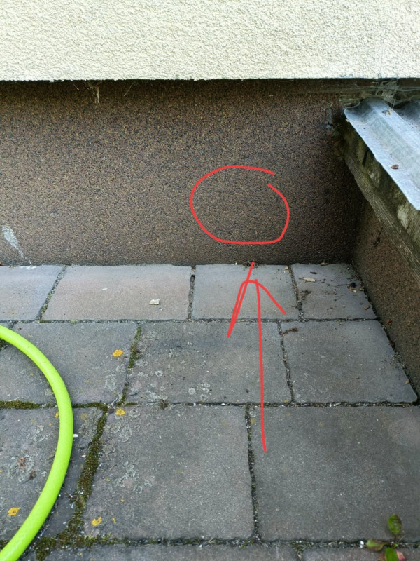

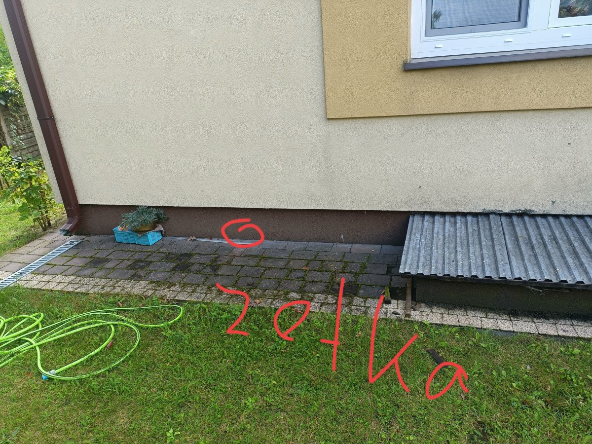

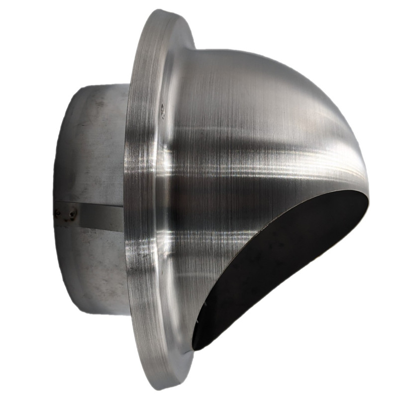

  9. Nad gruntem jakiś 15 cm max 20 Tak jak zaczyna się elewacja to jest sufit w piwnicy czyli wykuć mogę się na wysokości podmurówki tej brązowej i co dalej ? dać kolano i znów rurę 160 po ścianie do góry i znów kolano zakończone taką czerpnią ? Ohydnie to będzie wyglądać bo te rury rude są tragiczne ...

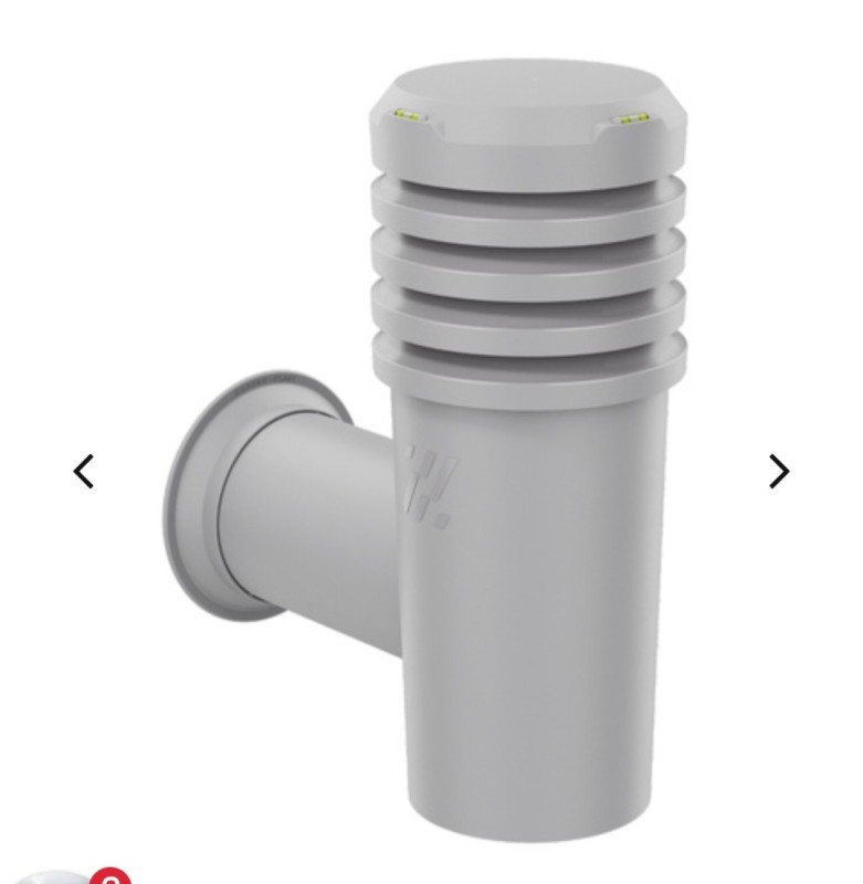

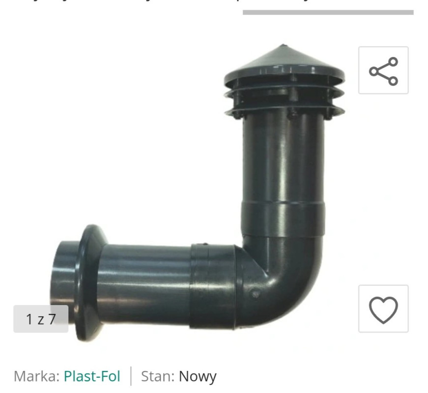

  10. No chyba jednak nie , bo jak sie wczytałam ten kominek pełni funkcje wywiewną , nie zaciaga powietrza z zewnatrz , a czerpnia ma za zadanie doprowadzić powietrze z zewnatrz do srodka kotłowni czyli takie coś powinno byc zamontowane jak ponizej .Tylko czy nie bedzie to za nisko ?

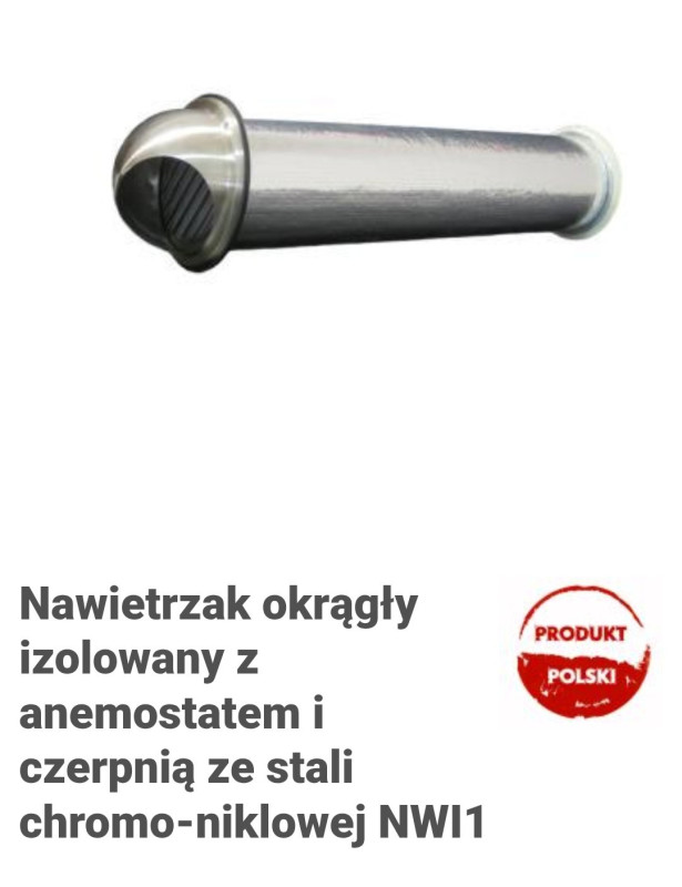

  11. A jak zakończyć taką rurę? Czy któreś z tych rozwiązań byłoby ok czy to musi być otwór fi 160 ?

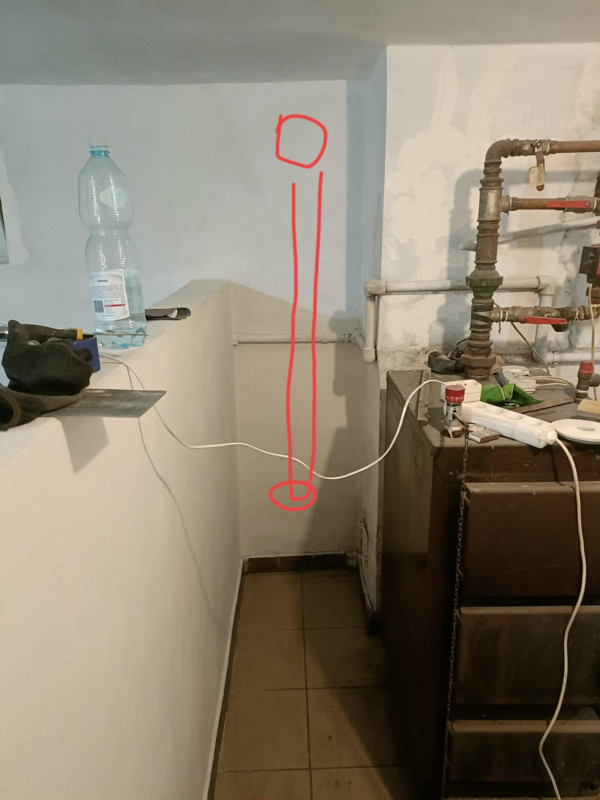

  12. Proszę o pomoc, w jaki sposób zrobic zetkę w kotłowni , która jest poniżej poziomu gruntu . W kotłowni przy suficie wywiercam otwór na zewnatrz i jest on od strony zewnetrznej dokładnie 10 -15 cm nad gruntem (opaska z kostki), wewnatrz prowadzę rurę w dół i nad posadzką ok 30 cm jest otwór i nawiew. Mam dylemat jak to zrobic od strony zewnętrznej dac kolano i poprowadzić rure po elewacji w góre na 1,5 - 2,0 m ? Jak ją zakończyć ?Pomóżcie , bo zaraz montaż kotła, a ja w czarnej....
