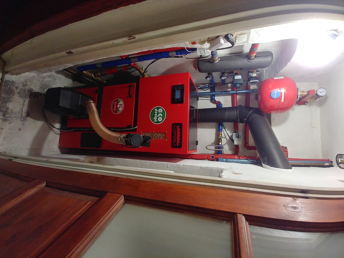

Witaj. Posiadam taki kocioł w wersji SLIM. Jakie dane Cię interesują. Moja kotłownia 90 szeroko 120 głęboko.

Zdecydowanie polecam. Uzytkuje 2 sezon i jestem mega zadowolony. Mój jest w wersji Slim z uwagi na bardzo mało miejsca w kotłowni

Ogrzewam 106 m2 ale mam dużo grzejników i przy mrozach -10 nie dawał rady. Musialem kryzowac grzejniki. Lepiej kupic 15kw i miec spokój.
SHREQ jak miałeś takie problemy w dogrzaniu przy mrozie -10 to żle masz dobrane grzejniki.Na jego powierzchnie 10 kw to maks,a 15kw to na powierzchnie 200 metrów.
