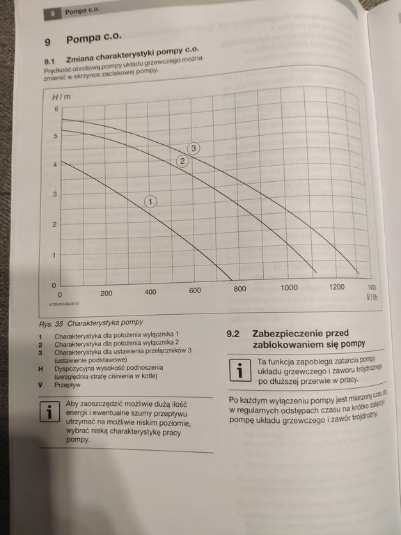

Czy mógłby ktoś wyjaśnić - Typ pompy - Sterowanie delta P 1...4  - "Pompa c.o. pracuje w zależności od różnicy ciśnień." ?
Jak zwiększyć moc / wydajność pompy c.o. ?

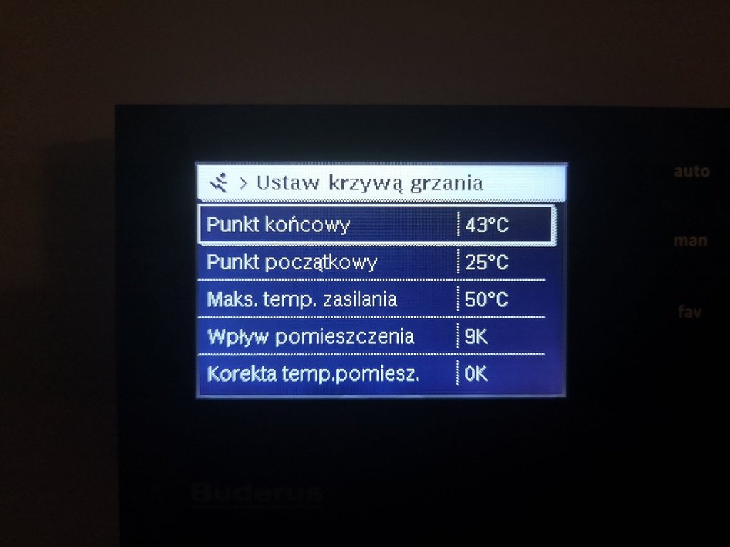

Testowanie ustawień, może przynosi efekty, zdołałem zejść do 97(z około 140) starów palnika na dobę przy temp 2, przy takich ustawieniach, jedynie to nie mogę dojść do tego, jak zrobić by utrzymywała się zadana temperatura mam 21 a jak co jakiś czas spoglądam na wskazania to jest 20,5IMG_20201202_081130.thumb.jpg.85251446dc519d80873de6d91560d677.jpg
Weź pod uwagę to że sterownik wyświetla temp w zaokrągleniu druga sprawa że jak kocioł nie pracuje to aby ponownie się włączył musi być jakaś histereza i nie jest to 0.1'
Wysłane z mojego M2004J19C przy użyciu Tapatalka
dziękuję.
Mnie lepiej sprawdza się sterowanie mocą od tych p1itd.
W załączniku przesyłam Ci wykres pracy pompy
Ja też walczę u siebie żeby piec chodził non-stop na minimalnych ustawieniach i się nie wyłączał (chyba że jak na grzanie wody przechodzi). Jak miałem podobne ustawienia poszczególnych temperatur co na zdjęciu, to co chwilę się wyłączał. Jak wyłączyłem całkiem wpływ pomieszczenia (na 0K) to zeszlem do 20 uruchomień na dobę (w tym 3 razy zagrzewal wodę).
Teraz robię taki test, że ustawiłem wyższe parametry: Temp.proj. na 60st; Max temp zasil na 65st; wplyw pomieszczenia dałem 6K. Zobaczę czy efekt będzie zadowalający.
