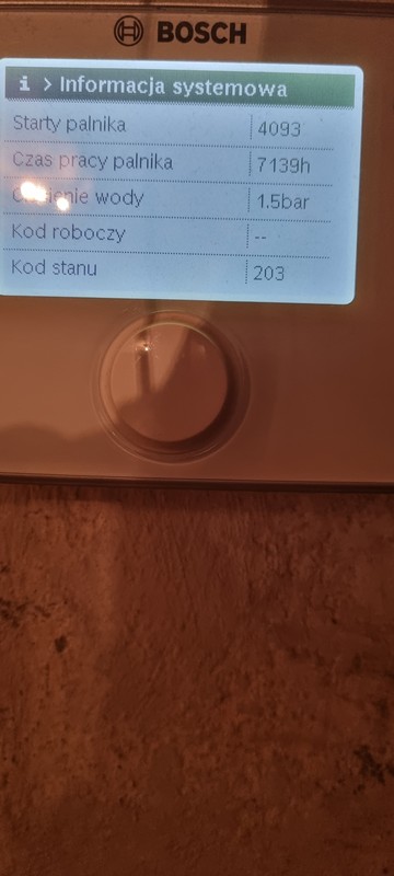

@D20CR jeśli można zapytać to ile Twój kocioł ma aktualnie startów palnika i ile wynosi czas pracy palnika?
Edytowane przez h3nio
Witam,
W/g fotki.
Starty rowniez liczone sa do CWU.
Pozdro
