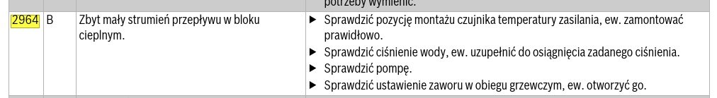

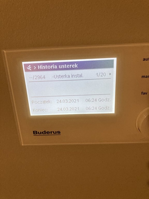

Hejka mam takie pytanie
otóż w historii usterek często pojawia się błąd nr 2964 ale trwa minute. To coś poważnego?
Cytat
Usterki przemijające (klasa usterki B)
Usterki przemijające prowadzą do ograniczonego czasowo wyłączenia
instalacji ogrzewczej. Instalacja ogrzewcza uruchamia się ponownie
samoczynnie, gdy tylko przestanie usterka przemijająca ustanie.
Edytowane przez kaz
Czytałem to właśnie ale nie wiem czy dzwonić po serwis. Nawet nie wiem dlaczego tak sie dzieje

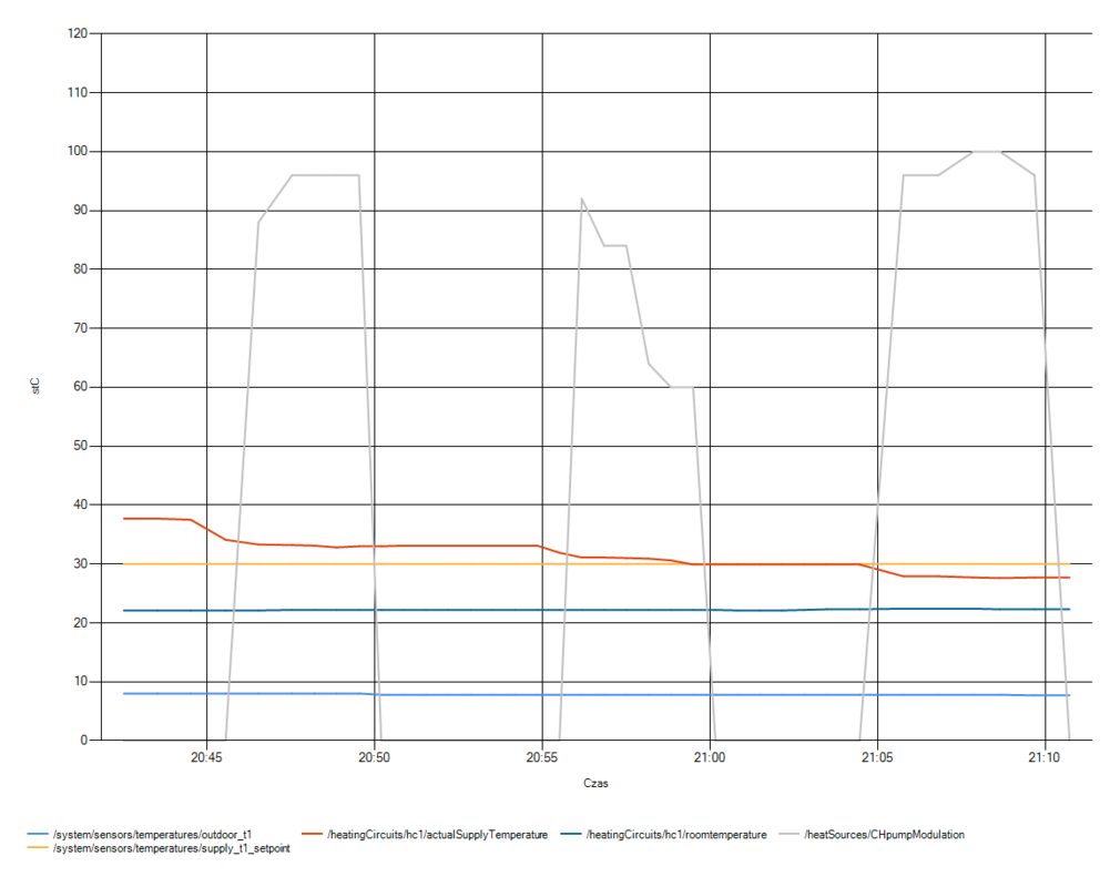

a zdradź jakie masz doświadczenie z ustawianiem mocy pompy. ja jadę na predefiniowanym P1 ale zachowanie pompy jest conajmniej nie do zweryfikowania i nie zrozumiałe dla mnie (pompa od momentu startu palnika do grzania jedzie na 96-100%) po zmianie na sterowanie moca i powrót do P1 jak widzisz zeszła do 41%
dodatkowo zastanawiam się nad jedna trochę prozaiczna sprawą ale moja logika tego nie ogarnia 🙂
po krótce jak poniżej setpoint zasilania 33, temp zmierzona 35,6. kaloryfery otwarte - odbierają ciepło. temp pomieszczenia nie osiągnięta a temp zmierzona ciągle rośnie. o co tu chodzi?
ad1. Masz sprzęgło?
ad2. Masz coś takiego: /heatSources/returnTemperature ? Temperatura powrotu?
Temperatura pieca może rosnąc, bo jednocześnie są dwie rzeczy: piec działa na minimalnej mocy i temperatura powrotu rośnie, więc piec nie ma co zrobić, nie zejdzie niżej z mocą. A temperatura powrotu rośnie, bo albo kaloryfery za mało energii odbierają albo masz źle skryzowany układ i przez jeden kaloryfer za bardzo przelatuje ciepła woda do pieca.
Poobserwuj w dłuższym czasie o pokaż wykres... 🙂
Ad. 1. Brak sprzęgła bo prosty układ. 11 grzejników. Z czego 7 chodzi na full. 4 jadą na termostatach.
Ad. 2 Junkers smart niestety nie posiada czujnika temp powrotu. Nad czym ubolewam bo właśnie to dałoby jakieś większe zrozumienie. Działanie kaloryferow wydaje się poprawne. Góra ciepła w dotyku dół zdecydowanie chłodniejszy.
Co do kryzowania niestety nigdy nie było to ustawiane a teraz robię to na czuja. Szukałem kogoś kto moja instalacje z kalibrować ale nikt takimi rzeczami się nie zajmuje 🤦‍♂️ ale z tego co piszesz moje myślenie o tym chyba jest błędne, czyli im większy przepływ przez instalacje to lepiej.
W pokoju gdzie mierze temperaturę kaloryfer ma największy przepływ ustawiony (6) reszta na tym samym rozdzielaczu ma polowe.
Teraz np temp w pomieszczeniu niby osiągnięta wg sterownika a pompa co jakiś czas załącza się na 96%

Skąd pochodzi ten screen i żródło danych?
Z mojej instalacji pobieram jedyne dane poprzez aplikacje "MyDevice" a tutaj widzę szanse na lepsze poznanie i śledzenie algorytmu działania systemu buderusa.
Z góry dzięki za odpowiedź.

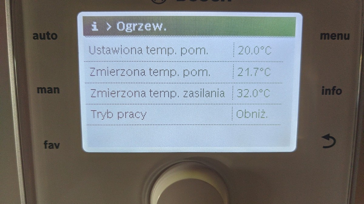

Masz jakiś pomysł na to dlaczego kocioł grzeje? W teorii kocioł w obniżeniu temp ustawiona na 20, zmieniłem nawet na 19. Dalej pracuje.
Wyłączyłem ochronę przed zamarzaniem bo myślałem że to ma wpływ bo ustawione na 5st wg temp zew i pomieszczenia.
Nic to nie dało. Gdzie tu ta logika Bosch termotechnica? 😉
Piec Buderus jest nastawiony na ciągłe grzanie.
Wyłączy się dopiero wtedy gdy spełnione są wszystkie następujące warunki:
- grzeje na mocy minimalnej
- 'Temp. Rzeczywista kotła' jest większa o co najmniej 7stC (parametr 'Int.temp. (blok.cyklu)') niż 'Temperatura zadana kotła'
Samo zmniejszenie temperatury w pomieszczeniu nie musi spowodować wyłączenia pieca. Powinien on zwolnić i poczekać co się będzie działo.
PS. Podejrzewam, że są jeszcze inne warunki na wyłączenie, ale nikt nich na razie nie podał.
Edytowane przez gbbsoft

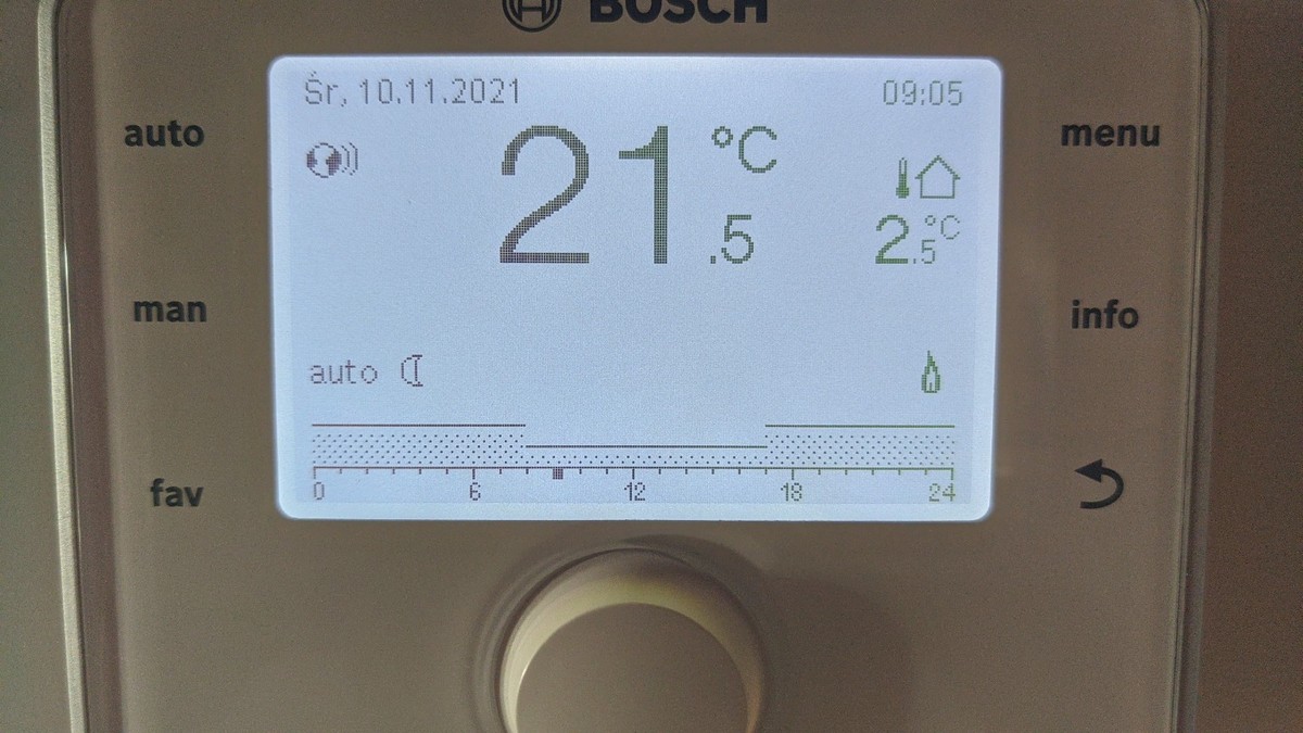

Posiadam rc310 na piętrze. Czy jest jakiś sposób (inny sterownik?) który mógłbym podpiąć na parterze i który by włączał piec, gdy tam temperatura będzie zbyt niska?

to jaki cel jest podawania harmonogramu grzania skoro to nie jest brane pod uwagę w trybie ograniczonym? chyba to zagwozdka nie tylko moja
wiem że on wtedy działa wg temperatury obniżenia (nocnej) a ona definiuje się tak jak podałeś
Cytat
"Tryb obniżenia"="Tryb ograniczony"
To nic innego jak "działaj normalnie". Czyli staraj się tak grzać, aby w pomieszczeniu, w którym mierzy się temperaturę, była "temperatura obniżenia".
Pytałeś "jaka temperatura jest utrzymywana"? Ano "temperatura obniżenia" (którą ja nazwałem temperaturą w nocy).
porównując do tego, to skoro temperaturą obniżenia jest temp 19/20st a osiągnięta jest 21,7 (21,5) to nie powinien w moim odczuciu grzać - a raczej wchodzić jak w tryb "Próg temp. w pomiesz" lub cos podobnego
Jest taki parametr w RC300, ktory sugeruje ze możesz podłączyć RC200 lub RC100 do tego samego obwodu i system weźmie nizsza temperaturę z RC300 i rc200/rc100
Wysłane przy użyciu Tapatalka
Znalazłem taki opis:
RC100 można używać jako modułu zdalnego sterowania dla nadrzędnego modułu obsługowego. Np. jeden moduł RC310 może regulować 4 obiegi grzewcze, z których każdy posiada jeden moduł RC100
tzn że musiałbym mieć więcej niż 1 obieg grzewczy? Bo mam tylko 1 na cały dom.. Czy jakbym dał ten rc100 na parter (gdzie z reguły jest zimniej) to on by wtedy sygnalizował do centrali rc310 że kocioł na dalej grzać, mimo że na rc310 temperatura pomieszczenia byłaby już osiągnięta?
Wiem że to rc310 powinien być w najchłodniejszym pomieszczeniu, no cóż, nie jest i nie będzie 😉
