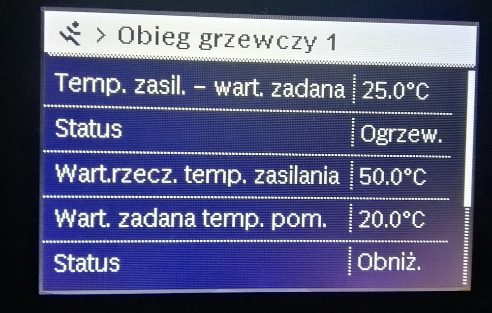

Powiedzcie mi jeszcze, albo wytlumaczcie, dlaczego jeśli podniose temp na kotle, albo temp max zasilania np na 50st, czy 45st to wg tego co widac na zdjeciu, powinno byc 25st, (taka zadana wg krzywej rozumie) a wychodzi właśnie albo 50, albo odpowiedio 45?
Czy nie powinna miec te zadane 25?
A na pewno poprawnie liczysz temperaturę? Krzywa to nie wszystko, jeszcze jest istotna temperatura ustawiona na sterowniku (jeżeli inna niż 21stC) oraz wpływ pomieszczenia (czyli temperatura zmierzoną na sterowniku). Dodatkowo trzeba rozróżnić czy grzejniki (mnożnik 3) czy podlogowka (mnożnik 1).
Tu masz to opisane: http://wiki.gbbkolejka.pl/tiki-index.php?page=Krzywa+grzania%2C+jej+ustawianie+oraz+temperatura+wp%C5%82ywu+pomieszczenia
Ps. Na jakim zdjęciu? Na ktora wartość patrzysz?

Odpowiadając na Twoje pytanie: powinno być 25stC.
A to długo się utrzymuje? A może to jest zaraz po podgrzaniu cwu? A może podnosi, podnosi i potem się wyłącza? Masz taką pozycje jak "Temperatura powrotu" w: Diagnoza -> Wartości monitorowane -> Kocioł/palnik?
Ponieważ nie max żadnego kaloryfera otwartego na Maxa, to może się zdarzyć, że wszystkie termostaty się praktycznie zamkną, wtedy może temperatura nagle wzrosnąć, bo wody (prawie) nikt nie odbiera...

Jak na powrocie masz 45stC, to nie dziwota, że na wyjściu masz 50stC. Jeżeli nie grzebałaś w interwałach, to piec raczej powinien się wyłączyć.

Nie grzebalam, pomylilam sie, sorki. Poszłam sprawdzic, 38
