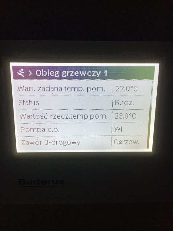

Jestem nowy na forum posiadam od kwietnia kocioł Buderus Logamax plus 122i-20TH i do tego programator RC310
Bawiłem się tymi ustawieniami ale ciężko jest aby nie przegrzewał pomieszczeń średnio o 1-1,5 stopnia przegrzewa.
Temperatura ustawiona na 21,5 grzeje do 22,5 i piec dalej chodzi.
Widzę że panowie obyci w temacie  czytam próbuje ale już mi nerwy puszczają. Nie wiem czy czekać aż przyjdą większe mrozy i wtedy próbować?
W domu jeden obieg podłogówka tylko w łazience ale bez żadnych mieszaczy czy dodatkowych pomp.
Dom ok. 200m3.Zrobiłem też mały błąd bo programator jest w najcieplejszym pokoju w salonie, natomiast na górze w sypianiach jest chłodniej, ale z tym już chyba nic nie zrobię bo programator na kabel a kabel w ścianie. Chyba że macie jakieś pomysły to proszę o pomoc .

A na ile masz ustawiony wpływ pomieszczenia?
Ps. To że piec chodzi i się nie wyłącza, to nic w tym złego, to nawet dobrze. Skoro jeden pokój (w którym jest kontroler) przegrzewa to albo krzywa grzania za wysoko ustawiona albo wpływ pomieszczenia za niski.

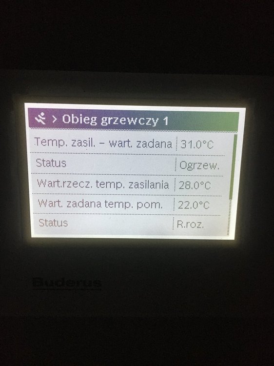

Masz termometr na zewnątrz? Wrzuć ustawienia serwisowe pieca i obwodu.
Wysłane przy użyciu Tapatalka
Dzięki za odpowiedź. Tak mam czujnik temp. zewn.
Podeślę zdjęcia z kontrolera, zrobiłem ile się dało

Masz wyłączony "Wpływ pomieszczenia". W związku z tym, jeżeli temperatura w pomieszczeniu z kontrolerem jest wyższa niż zadana, to piec nic z tym nie robi.
Włącz na próbę np 2K. Wtedy każde przekroczenie temperatury w pomieszczeniu o 1stC spowoduje zmniejszenie temperatury podawanej przez piec o (dla podłogówki) 2stC (i proporcjonalnie inne wartości). Zostaw tak na kilka dni i obserwuj czy się poprawia. Masz podłogówkę, więc ona reaguje wolno.
PS. Masz ustawioną "Korekta temp. pomiesz". Sam to ustawiłeś? Świadomie? Uważasz, że termometr w kontrolerze nie pokazuje poprawnej temperatury?
PS. Wydaje mi się, że podałeś dane z "Diagnoza" a nie z ustawień (Dane instalacji, Dane kotła, Obieg grzewczy 1).

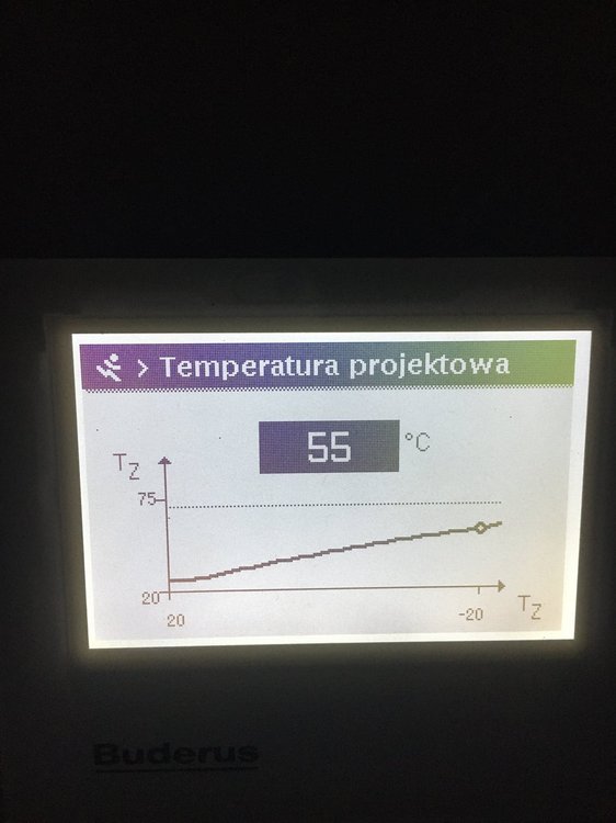

Tak mam włączoną "Korekta temp. pomieszczenia" ponieważ gdzieś oglądałem filmik na YT jak gościu ustawiał RC300 i mówił że jak przegrzewa to tym trzeba korygować i dlatego to jest. Wyłączyć to ?
Podawałem dane z Diagnozy jak i z Obieg grzewczy 1
Po prostu chciałem abyś miał wszystkie info co mam.
Wyłącz "korektę temp. pomieszczenia". Ona na razie "tylko" zamazuje niepotrzebnie obraz.
Skorygowałeś też w ten sposób krzywą grzewczą (o to zapewne chodziło Panu z YT). Krzywą grzewczą lepiej skorygować w inny ("oficjalny") sposób (pozycja: "temperatura projektowa"), ale dopiero jak będzie poniżej 0 na zewnątrz.

Na razie moja krzywa tak wygląda

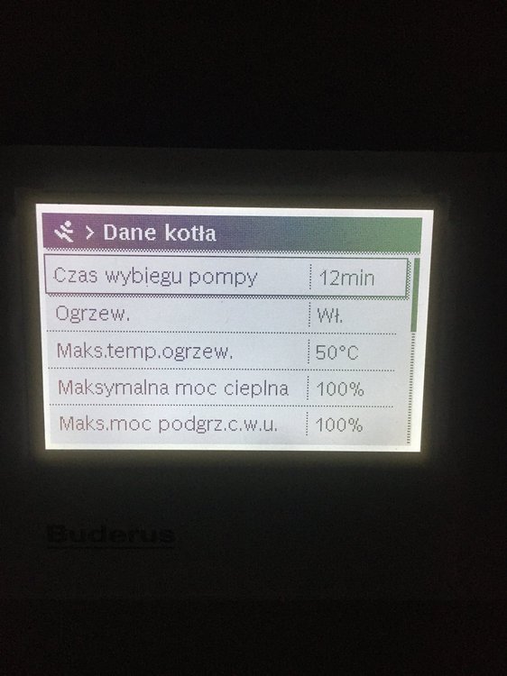

Typ budynku mam średni. Teraz rozumiem rozwiałeś mi wiele wątpliwości, bardzo Ci dziękuje. Ostatnie pytanie bo zmieniałem również czas wybiegu pompy z 5 min do 12 min. Czy to też wrócić  do tych 5 czy może zostać?
Może zostać. Ja (jak nie miałem sprzęgła, przy grzejnikach) miałem ustawione nawet 30 minut. Ten parametr mówi jak długo pompa ma działać po wyłączeniu się pieca.
