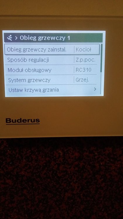

Aby sprawdzić jak masz ustawiony piec, to:
- wchodzisz w tryb serwisowy (przytrzymać przycisk menu)
- ustawienia obiegu grzewczego 1
- parametr 'sposób regulacji'
Wysłane przy użyciu Tapatalka
Dzięki za info.

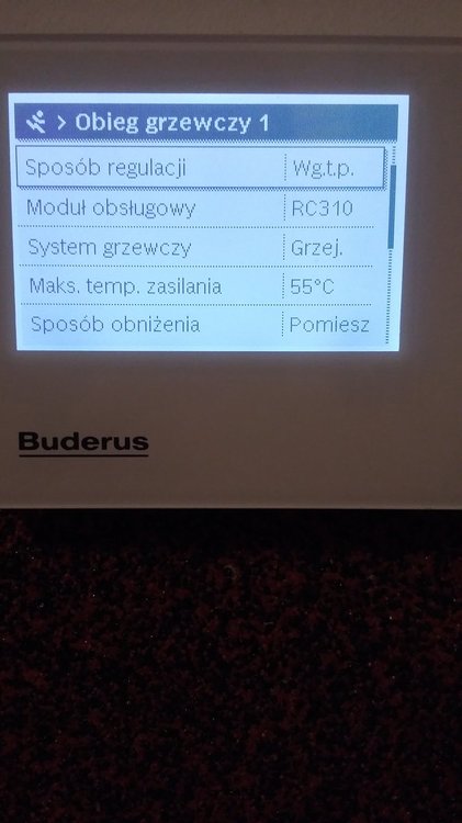

Mam ustawione wg temp pomieszczenia. Czyli wg temp. w przedpokoju. A u góry zimno...
I teraz pytanie:
Czy dobrze rozumiem że w tym sposobie regulacji piec działa 0-1? Tzn załącza się gdy temp w pomieszczeniu  (przedpokoju) spadnie poniżej zadanej 21,5'C i grzeje całą mocą aż dojdzie do tej 21,5'C?

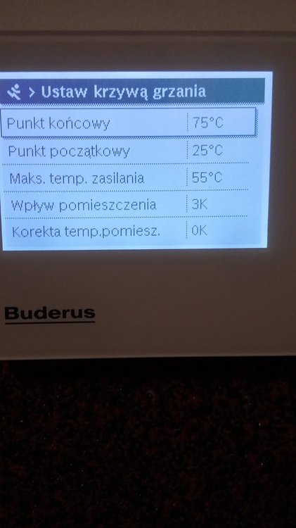

Mam takie ustawienia wg temp w pomieszczeniu. Ostatnie zdjęcie.
Zmniejszylem max temp zasilania na 55'C bo bylo 75'C choc na piecu temp na grzejniki ustawiona na 53'C
Potem wszedlem w te opcje i gdy zmienilem sposob regulacji na z p.pocz. to moglem wejsc w krzywa grzewcza i wyglada ona tak jak na kolejnym zdjeciu.

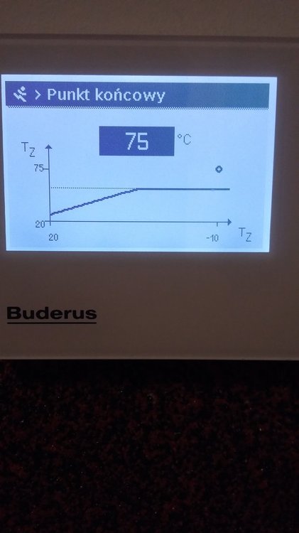

Przy okolo 0'C juz 75'C?

Ja tam nie widzę, żeby było 75stC przy 0stC. 75stC masz przy -10 (w Polsce temperaturę zewnętrzną minimalną ustala się raczej na -20).
Jak ustawiłeś temperaturę maksymalną pieca na +55 to od +5 do -10 masz na wykresie +55, a nie +75.

Masz rację. W tym ustawieniu miałbym przy +5'C na zewnątrz 55"C temperaturę na piecu.
A jaką powinienem mieć?

Ja już rok ustalam sobie krzywą grzania, a ty byś chciał, żeby ktoś ci na tacy to wyłożył. Ja swoja metodę prób-i-błędów opisałem pod tamtym linkiem.
Ja zaczynałem od krzywej: 20/75 + max temp 75sC. (Ja mam tylko kaloryfery). Dlaczego zmniejszyłeś max. temperaturę pieca do 55stC?

Nie kumam zbyt wielu rzeczy.
Czemu instalator twierdzi że nie ma co bawić się w grzanie wg krzywej?
Czemu piec z modulacją od 2,5-14 kW ma chodzić wg niego z całą moca albo wcale?
Czy pracując wg temperatury w pomieszczeniu piec moduluje moc i wykorzystuje kondensację?
Z kolei sytuacja wygląda tak że na chwilę obecną grzeję parter i jeden pokój na górze do temp 22'C a pozostałe są niezamieszkałe i utrzymujemy tam temp. około 19'C
Potrzeba ogrzania tych pomieszczeń do 22'C występuje przez parę dni gdy ktoś nas odwiedza albo zjadą dzieci na weekend.
Temperatury na sterowniku mam ustawioną na 21,5'C  w porach gdy jesteśmy w domu i na 19'C w nocy i gdy jesteśmy poza domem.
Przez noc piec załączył się 5 razy i zużył 2 m3 gazu.
Rozumiem że przy grzaniu wg krzywej wszystkie głowice powinne być otwarte na full i dobieramy temperaturę cieczy w zależności od temp. zewnętrznej  tak aby na bieżąco uzupełniać ubytki ciepła. Czyli układ niejako powinien być stały i ustanowiony dla tego typu użytkowania. Gdy zajdzie potrzeba ogrzania dodatkowo któregoś pokoju to idzie się to sypać...
No to nie wiem czy ma to aż taki sens?
Czemu nie ustawić na piecu temp. na przykład 55'C i niech trzyma cały czas a głowice termostatyczne zdecydują kiedy i jak to użyć?
Czy w tym układzie piec pracowałby mniej optymalnie?
Jak duża może być różnica w zależności od rodzaju sposobu utrzymania temperatury?
Oj chyba znów wracam do żródeł...
Nie!. Głowice powinny być otwarte tylko w pomieszczeniu z RC310.  W pozostałych pomieszczeniach ustawiasz zgodnie z potrzebami.
To wtedy będziesz miał włączanie i wyłączenie się pieca. Przy ustawieniu 55stC piec produkuje jakąś tam ilość energii. Jeżeli taka ilość energii jest za duża dla twojego domu w danym momencie, to temperatura powrotu wody do pieca zwiększa się. Przy za małej różnicy miedzy temperaturą powrotu a 55stC piec się po prostu wyłączy, bo próbuje zejście z mocą do swojej minimalnej wartości a pomimo tego na wyjściu temperatura wody z 55stC zrobi się 61stC i koniec. Piec musi się wyłączyć.
W drugą stronę, jeżeli na zewnątrz będzie np: -10stC to może się okazać, że ilość energii, jaką produkuje piec, jest za mała na potrzeby, więc temperatura w pokojach zacznie spadać poniżej tej, którą ustawiłeś na termostatach.
Wyłączanie i włączanie się pieca kondensacyjnego jest niewskazane, bo kosztuje to zużycie większej ilości gazu. Lepiej jest aby pracował on non-stop i podawał tyle energii ile aktualnie potrzeba dla twojego domu do utrzymania temperatur w pokojach na wymaganym poziomie.
Dodatkowo aby korzystać z kondesacji (czyli sprawności pieca powyżej 100%) należy utrzymywać temperaturę powrotu jak najniższą (czym niższa tym większa kondesacja) oraz niższą niż 57stC (powyżej tej najczęściej nie ma kondesacji)
Różne tryby opisywałem tutaj:
Tryby nie korzystające z termometru na zewnątrz:
1. Sterowanie wg temp pom powinno się nazywać "Regulacja wg temperatury w pomieszczeniu, wł/wył". - najprostsza wersja typu on/off
2. Regulacja temp. pom. z mocą" powinno się nazywać "Regulacja wg temperatury w pomieszczeniu, z modulacją" - tylko dla jednego obiegu
Tryby korzystające z termometru na zewnątrz:
3. Ster. wg temperatury zewnętrznej - uproszczona wersja krzywej grzania
4. Temp.zewn. z punktem pocz - pełna wersja krzywej grzania

Mam teraz niby jeden obieg bo podłogówka jest podpięta do grzejnikowego i chodzi gdy ten grzeje. Temperatury są teraz satysfakcjonujące choć w salonie bez kominka wieczorem wydaje się jakoś co najmniej dziwnie...
Podobno przy wspomaganiu kominkiem i podłogówce na parterze grzanie wg krzywej nie bardzo będzie się sprawdzać bo będzie sauna w salonie gdy będzie palone w kominku.
Jest zatem nowy świetny plan aby w salonie gdzie zgodnie z projektem miał być grzejnik i jest wyprowadzenie instalacji powiesić grzejnik nieużywany z garażu. Gdy będzie grzanie gazem niech grzeje grzejnik a gdy będzie rozpalone w kominku niech chodzi podłogówka ;)
 Potestujemy jak będzie na tym grzejniku w salonie przez parę dni. Jak się sprawdzi to kupię grzejnik.
Na grzanie samym gazem z regulacją wg temp w pomieszczeniu wychodzi mi teraz jakieś 8 m3 gazu/dobę. Nie wiem czy to dobrze czy źle. Mam tylko porównanie z sąsiadem który zużywa dwa razy tyle. Ale ma większy budynek.
Wg symulacji na stronie PGNiG za 200 m3/miesiąc powinienem zapłacić 280 zł. Coś dziwnie mało. Zobaczymy.
Zatem działam. Dziękuję.
Jeżeli w pokoju z kominkiem nasz glowicę na kaloryferze, to ona (po podniesieniu się temperatury w pokoju) po prostu odetnie kaloryfer.
Jeżeli kominek podgrzeje wodę w układzie grzewczym, to piec otrzyma wyższą temperature na powrocie do niego I prawdopodobnie zmniejszy swoją moc a w skrajnym wypadku się wyłączy.
