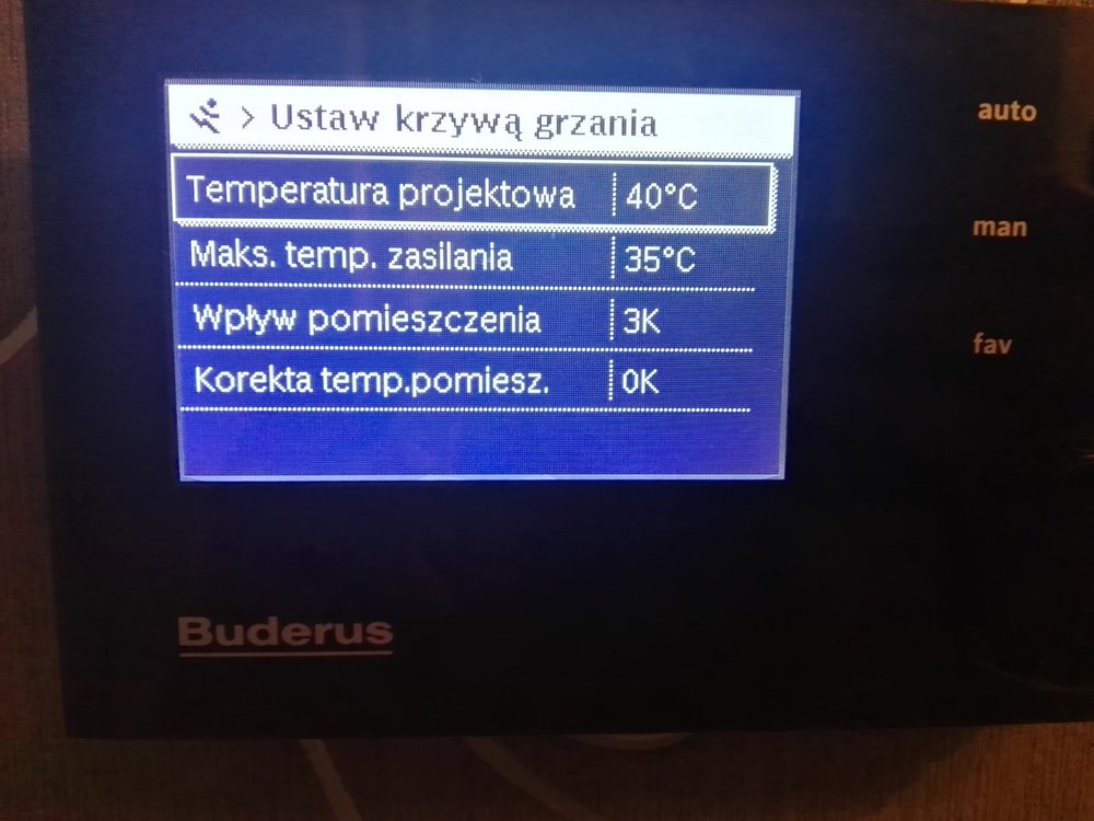

  5. Powiedzcie mi jeszcze, albo wytlumaczcie, dlaczego jeśli podniose temp na kotle, albo temp max zasilania np na 50st, czy 45st to wg tego co widac na zdjeciu, powinno byc 25st, (taka zadana wg krzywej rozumie) a wychodzi właśnie albo 50, albo odpowiedio 45? Czy nie powinna miec te zadane 25?

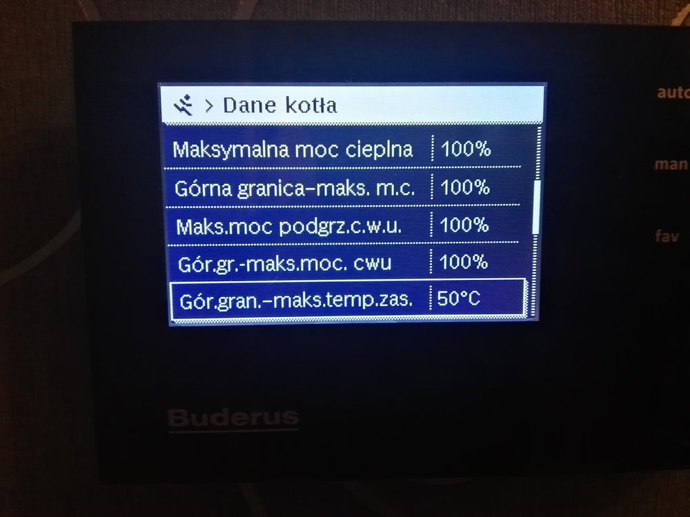

  6. Pisałam wcześniej, czesc kaloryferow i czesc podlogi, styropian 15 grafit, okna trzy szyby, strop ocieplony. Więc wydaje mi sie, że izolacja spoko. Nie liczylam na cuda zakładając gazowy kocioł, ale jednak słyszę że zużycie bywa mniejsze.

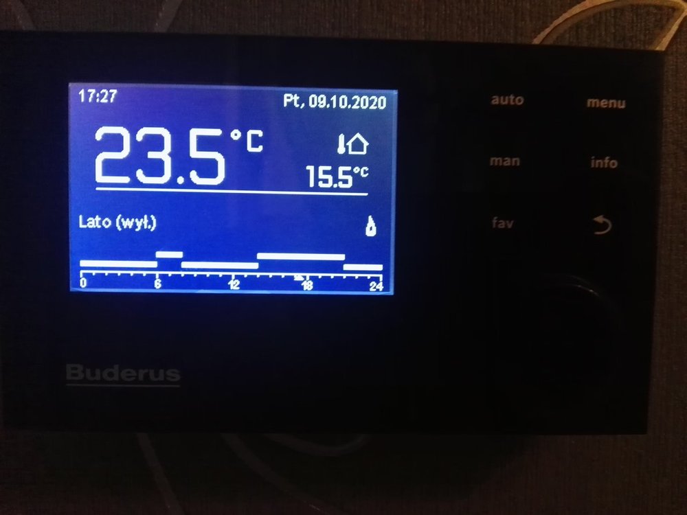

  9. Cegla plus pustak. Tyle ze w tym roku byla wymiana pieca i docieplenie. Nejlepsze to, że kupiłam dziś termomert i w kazdym pokoju jest 23,5 st. Tak jak pokazuje sterownik. Czyli projektową daje 35, a max temp grzania 30?. Niżej nie moge...
  10. 24 st zmierzona tez drugim termometrem. Zakrecilam na noc kaloryfer w korytarzu... i dalej taka temp... Czy ma znaczenie ze za ścianą jest kotłownia (pomieszczenie z kotlem i tam jest sauna, doslownie? ). Korytarz jest w samym środku domu, z każdej strony otoczony pokojami, łazienka, kuchnią? Dzis na zewnątrz 18 st a piec nie przelaczyl sie na lato. Może mam źle ustawioną krzywą?? albo moc na kotle??
  11. Na dole są stare grzejniki aluminiowe żeberka, ale kryzy mają. W pokojach termostaty. Na korytarzu jest pokretło, ale czy jest poprawie ust, nie mam pojecia. Odkrecony jest na max. Dwa parametry zmienilam... zobacze jak wstaniemy rano. Dzis to juz mam odczucie że w domu jest dobra temp a sterownik wskazuje teraz np 24st. Co wydaje mi sie nie osiągalne... jest chlodniej.... zwariuje

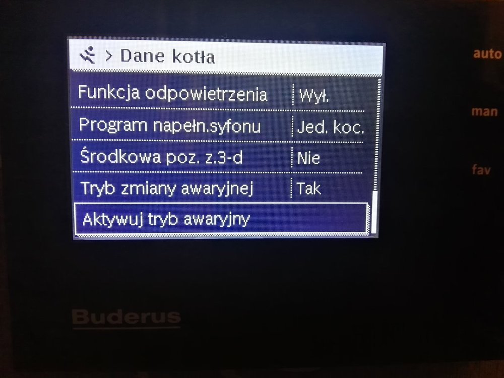

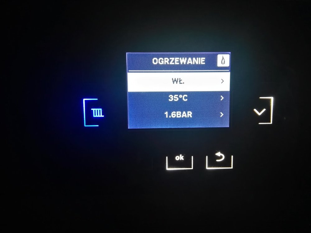

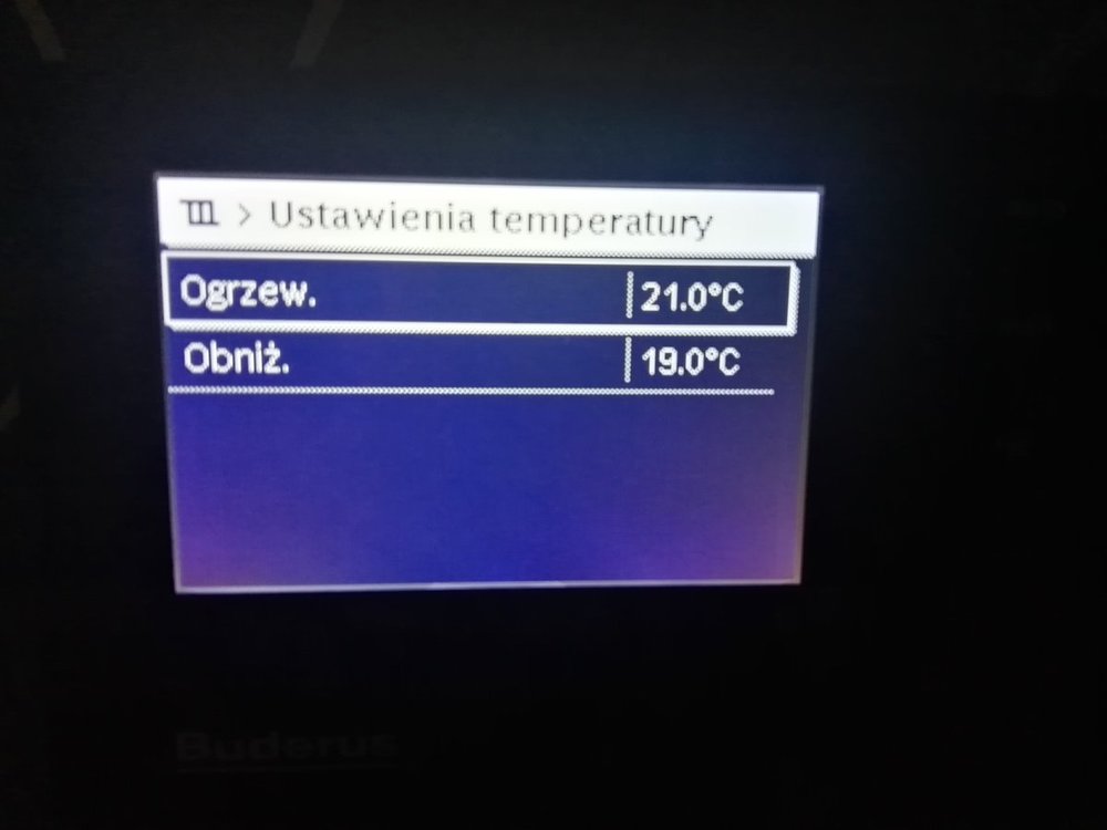

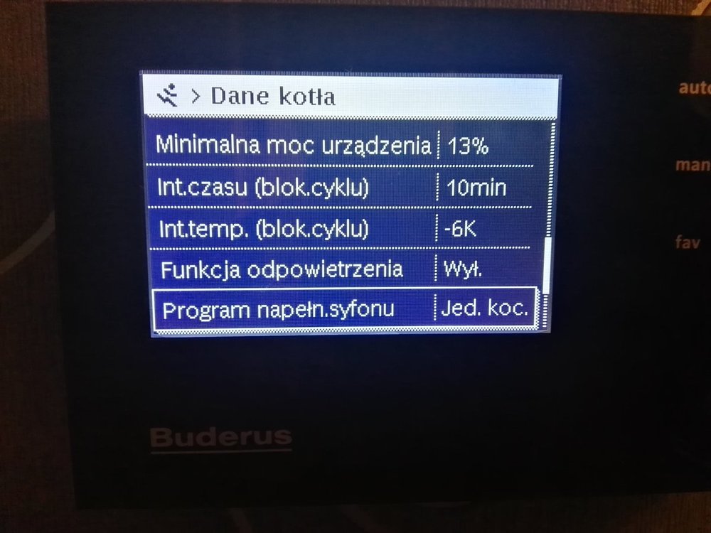

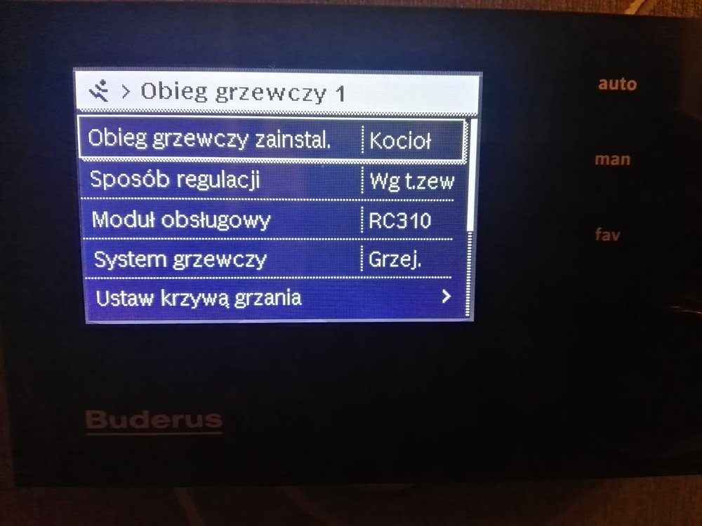

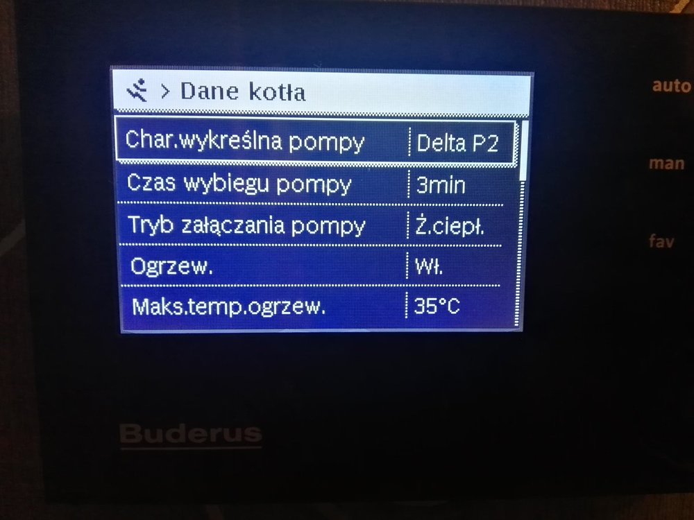

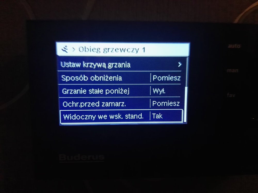

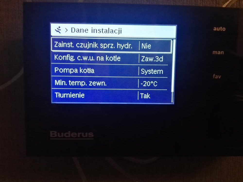

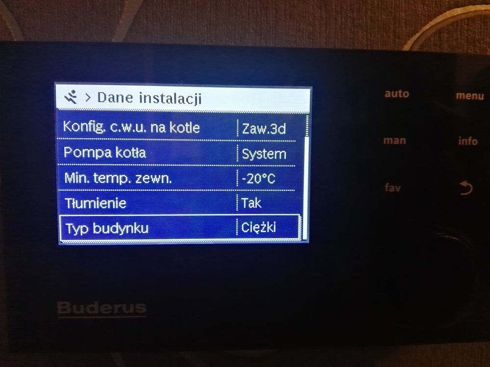

  12. Hej wszystkim :) teraz ja :) Buderus GB192i15 + RC310, dom stary, około 180m2, docieplony 15 cm styropianu grafitowego, strop 15cm styropian, okna trzy szyby, i zdecydowanie za gorącooo :)) Próbowałam ustawić według zaleceń i w miarę tanio a przdewszystkim żeby było chłodno ale z marnym efektem. Dół grzany grzejnikami, temostaty, góra grzejniki termostaty i łazienka podłoga. Jeden obieg, bez sprzęgła, mieszaczy. Temperatura od wczoraj w pokojach z info z forum, za pomcą termostatów chyba w porzadku, bo jest chodniej, komfortowo. RC wisi w korytarzu, tam odkręciłam korek, bo tak wyczytałam (hydraulik skręcił mi na max). I oto co się dzieje. Tak mam ustawione A tutaj krzywa, to co na piecu, i zadane temp....
