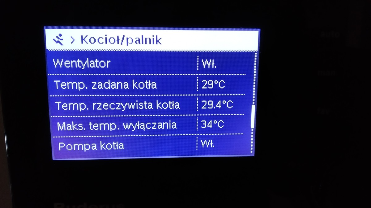

Kocioł Buderus GB122i-15TH 15Kw + sterownik RC310
W całym domu sama podłogówka. Ogrzewane prawie 200m2 wliczając garaż (tam też mam podłogówkę, rurki co 30 cm)
Cała podłogówka na dwóch rozdzielaczach (parter i poddasze) po 12 pętli na każdym.
Za kotłem zamontowane sprzęgło + pompa obiegowa DAB Evosta
Do kotła podpięty jest zasobnik na c.w.u. 140l
RC310 zamontowany w salonie, innych regulatorów brak.
Dom nowy i dobrze docieplony. Grzane już drugi sezon.

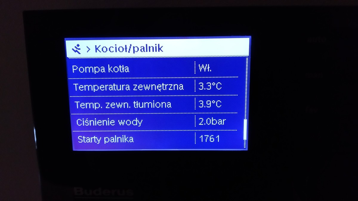

Próbowałem już wielu ustawień i nadal nie mogę zrozumieć logiki działania kotła i sterownika.
Średnia zużycia gazu z ostatnich 14 dni to dokładnie 6m3/dobę razem z cwu. A nie ma jeszcze mrozów....
Parametry jakie mam obecnie ustawione:
- Sterowanie wg krzywej grzewczej z punktem początkowym
- punkt pocz. : 20 st.
- Punkt końcowy: 35 st
- Max temp. zasilania: 34*
- Wpływ pomieszczenia: 5K
- Czas wybiegu pompy: 5min
- Maksymalna moc cieplna: 50%  (nie do końca rozumiem ten parametr)
- Maksymalna moc podgrzania c.w.u.: 70%
- Minimalna moc urządzenia: 13% (niżej nie da się zejść)
- Starty palnika: 1761
- Godziny pracy palnika: 1525h
- Łączny czas pracy instalacji: 8228h
- Temperatura w nocy 22*
- Obniżenie w dzień: 21,5*
- Sposób obniżenia: tryb ograniczony
- C.W.U: 44*
- Redukcja c.w.u.: 39*
Zauważyłem, że mój kocioł (bądź sterownik) jest wykastrowany z wielu funkcji, które są opisywane w instrukcji i które były tutaj przytaczane, więc pole manewru co do regulacji mam mocno ograniczone. Np. Mam zamontowane sprzęgło ale bez czujnika podpiętego do kotła, w instrukcji opisywana jest opcja zaznaczenia w RC310 sprzęgła bez czujnika, u mnie tego nie ma. Więc w rc310 domyślnie jest brak sprzęgła (nie wiem jakie ma to znaczenie dla pracy samego kotła)
Nie mam również np. żadnych opcji sterowania charakterystyką pompy. Opcji których nie ma, a które wg mnie powinny być jest wiele więcej.
Wcześniej przez jakiś czas grzałem trybem wg temp. pomieszczenia i zużycie było w okolicach 4,5m3 na dobę. Po przejściu na tryb wg krzywej zużycie wzrosło choć wg wszelkich informacji ten tryb powinien być najbardziej ekonomiczny. Być może mam źle ustawioną krzywą bądź jakiś inny parametr. Cały czas kombinuję, a gazu ubywa w zastraszającym tempie.
Nie mogę zrozumieć jak dokładnie działa ten system ale np. mimo skręconej maksymalnej mocy cieplnej do minumum czyli 50% palnik kotła w trybie grzania zasuwa na 100%. Dopiero gdy temp. w pomieszczenia zbliża się do zadanej palnik powoli zwalnia jednak nigdy nie widziałem jeszcze żeby nawet zbliżył się do tych 13%. Wolałbym żeby palnik działał z minimalną mocą przez dłuższy czas.
Dzisiaj po nocy gdzie temperatura na zewnątrz oscylowała w okolicach 2-3 stopni od 20:00 do 7:00 rano poszło 4,8m3 gazu.
Dodam, że cały parter jest w płytkach, góra w 80% panele stąd na górze mam średnio o 1 stopień chłodniej niż na dole. Przepływy na rotametrach na dole 1-1,5l, na górze 1,5 - 2l.
Czy ktoś jest w stanie powiedzieć co można w tych ustawieniach jeszcze poprawić?

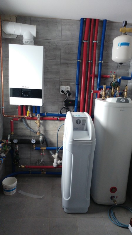

Przesyłam również zdjęcie, jak to wszystko jest u mnie podłączone w kotłowni. Może tu jest coś spaprane?
A może po prostu panikuję i takie zużycie przy tych temperaturach na zewnątrz jest w normie?

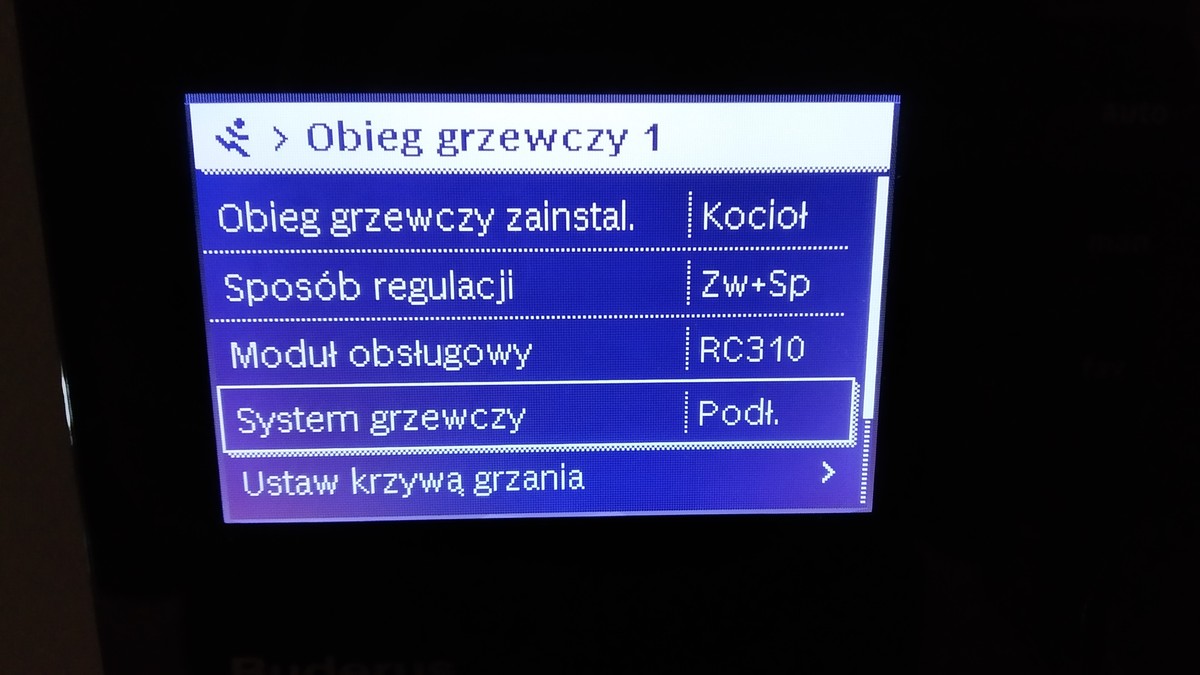

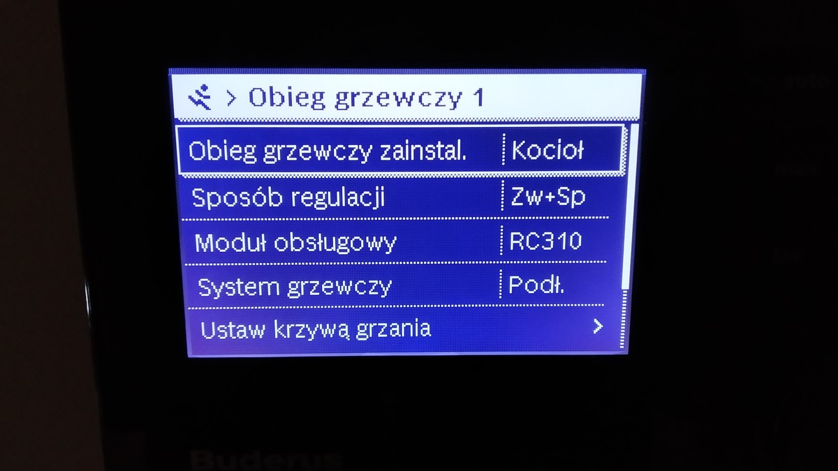

A RC310, w ustawieniach serwisowych -> Ustawienia ogrzewania -> Obieg grzewczy 1 -> co masz ustawione w "Podn. zaworu miesz"?

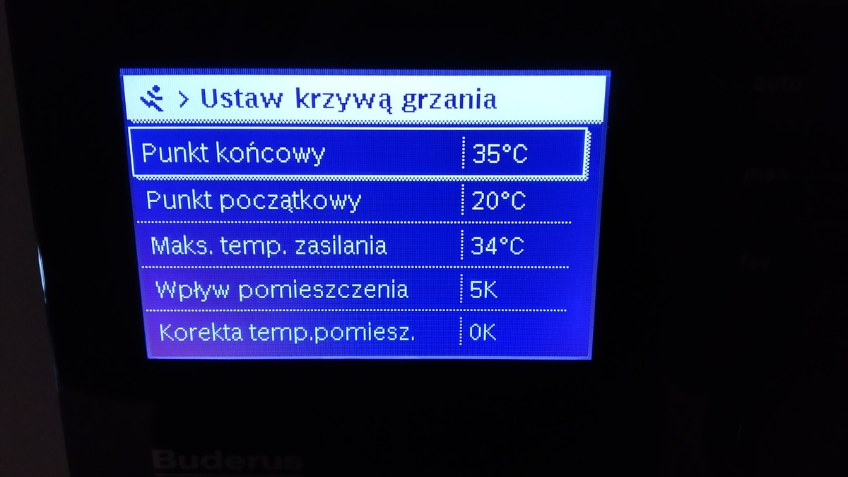

Hej,
Po pierwsze zmień parametr dotyczącą  "Max temp. zasilania: 34*=>40".
Po drugie dlaczego masz ustawiony taką dużą wartość wpływu pomieszczenia na 5K. Zmień ten parametr na 0 lub 1.
Nie ma sensu ustawienie tego parametru na wartość wyższą niż 3K a bardziej skupić się na ustawieniu poprawnym parametrów krzywej grzewczej.
Zmień również:
- Maksymalna moc cieplna: 50%  => 100%
Algorytm sam zadba o stopień modulacji palnika więc tutaj gdyby zapotrzebowanie na ciepło było znaczne to ograniczenie mocy spowoduje długie dojście do zadanej temperatury lub jej nieosiągnięcie.
"Kocioł" steruje pompą obiegową DAB Evosta czy masz dodatkową automatykę wykorzystywaną do jej sterowania?
Może jakieś zdjęcia wklej ze wszystkich ustawień instalacji, kotła i obiegu grzewczego...

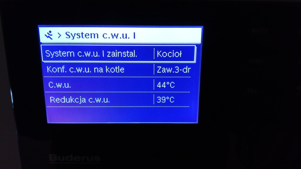

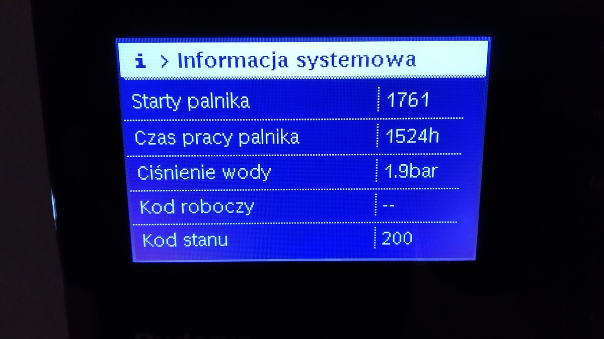

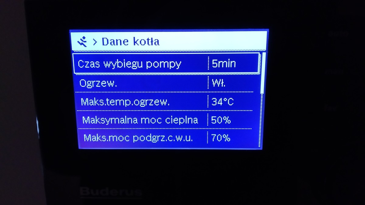

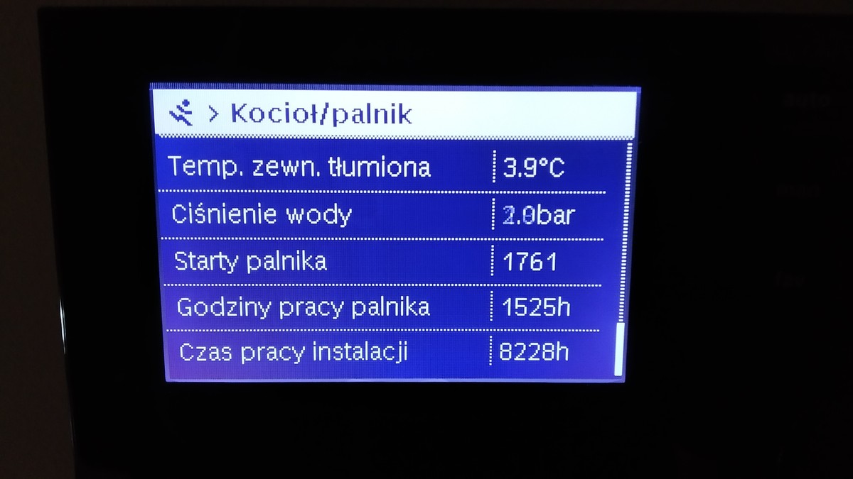

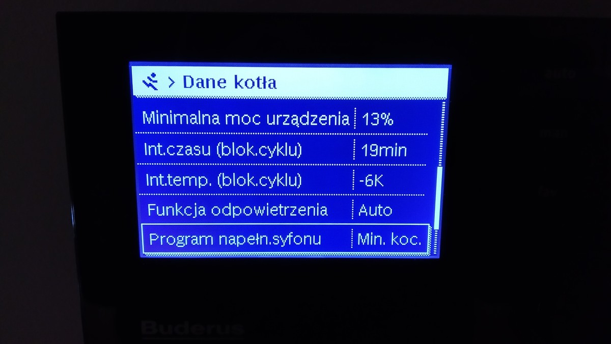

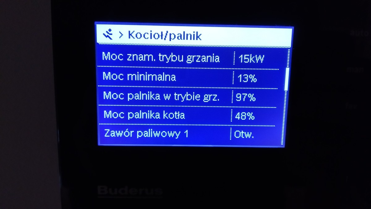

Nawet nie mam takiej opcji u siebie... Nie wiem dlaczego jest tak ubogo u mnie z tymi ustawieniami... Kocioł ponoć jest następcą GB072 (w momencie zakupu GB072 nie był już dostępny w sklepach) ale zamiast w nowym usprawnić działanie to odnoszę wrażenie, że jest po prostu niedopracowany.
Poniżej wklejam zdjęcia z ustawieniami:
Nie za dużo jak na podłogówkę?
Sugerowałem się postami innych użytkowników, gdzie większość ma tak ustawiony wpływ pomieszczenia. Nie bardzo rozumiem też jak ten parametr wpływa na pracę kotła.
16 minut temu, ABR82 napisał:
Zmień również:
Tego parametru też nie rozumiem, gdyż jak patrzę na sposób dogrzewania pomieszczenia do zadanej temperatury to kocioł jakby w ogóle olewał ten parametr i i tak grzał pełną mocą.
Nie wiem czy tak powinno być ale kocioł aby podnieść temperaturę o te pół stopnia ( mając oczywiście również na uwadze obniżającą się temperaturę na zewnątrz) potrzebuje ok 4 godzin grzania aby dobić do tych zadanych 22*.
Pompą steruje sterownik Euroster 11C. Wg mnie trochę prymitywny sterownik bo nie da się dokładnie ustawić temperatury przy ktorej pompa ma się uruchamiać a przy której wyłączać, dlatego z tego co zauważyłem do pompa obiegowa pracuje praktycznie nieprzerwanie 24/h
Przy tak dużym metrażu spalanie wydaje się ok. Jeśli moc min ma 13% to wychodzi prawie 2kW czyli około 0,22m3/h. Na dobe 0,22x24h mamy 5,3m3 tylko kociol czasami podnosi moc na CWU jeśli potrzebuje więc 6m3 to dobry wynik. W nocy napewno kociol pracował na wiekszej mocy skoro przez około 10h spalił 4.5m3 czyli pracował na 4kW. Mówimy tylko o pracy ciaglej.
Bo z punktu widzenia pieca, to ty nic nie masz. Tak jakbyś miał piec i jeden grzejnik/obwód. Więc większość ustawień ci są niepotrzebne. Piec nic nie wie o mieszaczu (bo go nie masz, więc nie masz modułu MM100) ani o sprzęgle (bo nie masz termometru, może słusznie). 🙂
W instrukcji RC310 jest opisana opcja zaznaczenia sprzęgła bez czujnika. Jednak nie wiem czy aby pojawiła się ta opcja sprzęgło musi być jakkolwiek połączone elektrycznie z kotłem.
Możesz tutaj ustawić minimalnie wyżej niż wynosi twój punkt końcowy krzywej grzewczej lecz pamiętaj, że aby piec mógł "wyjsć" poza krzywą grzewczą to temperatura zewnętrzna powinno być niższa niż -20C.
Wpływ pomieszczenia będzie miał wpływ na przesunięcie krzywej grzewczej w zależności od temperatury w pomieszczeniu mierzonej przez wewnętrzny czujnik RC310. Różnica jest mnożona przez ustawiony parametr i o tyle jest podwyższana/obniżana temperatura zadana do której piec ma podgrzać wodę na wyjściu.
Ustawiłem teraz testowo na 2K, zobaczymy czy coś się zmieni w zachowaniu kotła.

Mówisz o czujniku w kotle czy czujniku w zbiorniku?
Czujniki są na pewno na różnej wysokości jednak nie jest to duża różnica patrząc po wysokości zbiornika względem kotła.
Czy kocioł mierzy temp. cwu na podstawie temperatury przepływającej przez niego wody czy jakoś inaczej (np elektrycznie). Kocioł i zbiornik są blisko siebie więc nie powinno być aż takich strat podczas przesyłu wody między zbiornikiem a kotłem. Myślę, że też przez w.w. różnice w temperaturze kocioł dość często niepotrzebnie się włącza aby podgrzać cwu.
Żeby sprawdzić rezystancję czujnika w zasobniku musiałbym grzebać w jego środku czego wolałbym uniknąć dlatego chyba jedynym nieinwazyjnym sposobem będzie nagrzanie wody do zadanej temperatury i sprawdzenie temperatury termometrem na podczerwień na króćcu wypływowym przy zbiorniku. Ewentualnie temp. wody wypływającej z kranu najbliżej zbiornika ale ten sposób będzie chyba mniej dokładny
Pytam o czujnik zainstalowany w zbiorniku cwu. I ten czujnik powinien być wprowadzony na zaciski listwy sterującej kotła i to według wskazań tego czujnika kocioł podgrzewa wodę w zbiorniku cwu do zadanej.
Muszę to sprawdzić o nie kojarzę żadnego połączenia elektrycznego pomiędzy kotłem a zasobnikiem. Być może coś przeoczyłem albo mój instalator poleciał w ch...
Czujnik temperatury zasobnika jest jednak podłączony do kotła więc wychodzi, że albo czujnik jest walnięty albo kocioł nieprawidłowo interpretuje dane z czujnika.
Po wprowadzonych zmianach zgodnie z sugestiami zauważyłem, że kocioł zaczał pracować dłużej z mniejszą mocą. Po przejściu w tryb obniżenia nocnego o 0,5 stopnia kocioł się nie wyłącza tyllko pracuje naminimalnej mocy (13-14%). Czyli cel pośredni osiągniety. Zobaczymy jak będzie ze spalaniem.
Po kilku dniach obserwacji dochodzę do wniosku, że chyba nie dam rady zejść ze zużyciem gazu niżej niż 6-7m3/dobę przy obecnych temperaturach i przy zapotrzebowaniu na ciepło mojego domu. Po wprowadzonych zmianach w krzywej grzewczej charakterystyka pracy kotła zmieniła się z pracy na wyższych obrotach w nocy i postoju w dzień na pracę ciągłą praktycznie przez całą dobę. Jednak nawet przy założeniu, że kocioł chodziłby 24h na dobę na minimalnej mocy ok. 14% (przy 14% kocioł pobiera ok 0,21m3 gazu na godzinę) to i tak zużycie wyniesie ok. 5m3 (0,21 x24 = 5,04m3), reszta to grzanie CWU.
Chyba, że ktoś zna jeszcze jakiś magiczny sposób na obniżenie zużycia to chętnie przetestuję.
