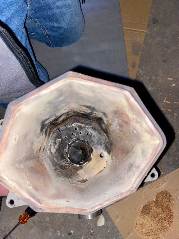

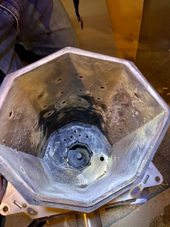

  3. U mnie palnik na razie wydaje się w porządku, fotki z ostatniego czyszczenia. Swoją drogą na grzałce nie mam żadnych oznaczeń a była już wymieniana, identyczna u skośnookich na Aliexpres😃

  15. Wyczyściłem samodzielnie, tragedii nie było, otwory napowietrzające w palniku były praktycznie drożne. Zauważyłem też luz na korpusie silnika który napędza ten ślimak który podaje pellet na palenisko, lekko dokręciłem śruby i luz został skasowany. Na palniku nie widać było nic niepokojącego typu pęknięcia jak to niektórzy opisywali.
  16. No tak, ale zasadniczo aby dokładnie wyczyścić ten palnik, to trzeba go rozebrać na czynniki pierwsze, w innym przypadku czyszczenie nie ma sensu.Niech taki palnik ulegnie awarii i serwis wypnie się na nas bo nie było adnotacji o konserwacji a wręcz zarzucą nam ingerencję i przypisza nasza winę za awarię .
