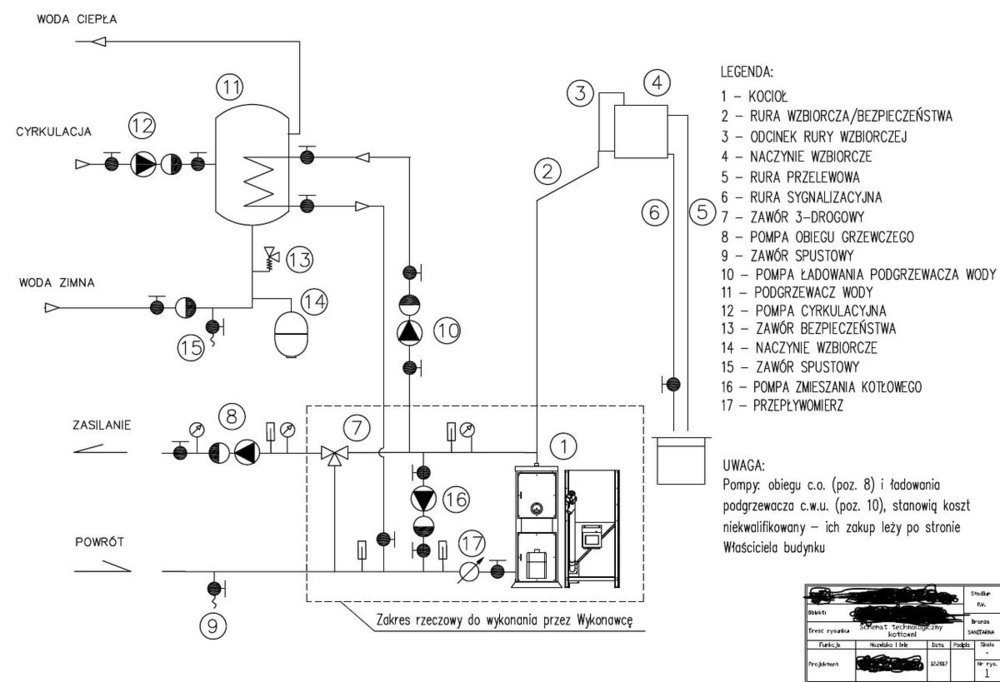

Dokładnie tak mam zrobione, ochrona powrotu za pomocą pompy na powrocie a pompa C.O za zaworem. Tylko u mnie temperatura powrotu nie dochodzi do 55° wiec pompa pracuje cały czas. Później zrobię kilka zdjęć i zweryfikuje ustawienia.
Heiztechnik Hit Pellet
Witam mam pytanie odnośnie temperatury powrotu, mianowicie u mnie na piecu temperatura prawie nigdy nie wzrasta powyżej 55 °C. Przy temperaturze kotla 75° a temperatura zaworu 3-drogo 45°. Wg. ustawień pieca temperatura minimalna zaworu powinna być 55°. Wiec o co chodzi ? Wszystkie pompy pracują 24/h wiec nie wiem czy tak powinno być. Piec 20kw z OZE jak większość z forumowiczów.
