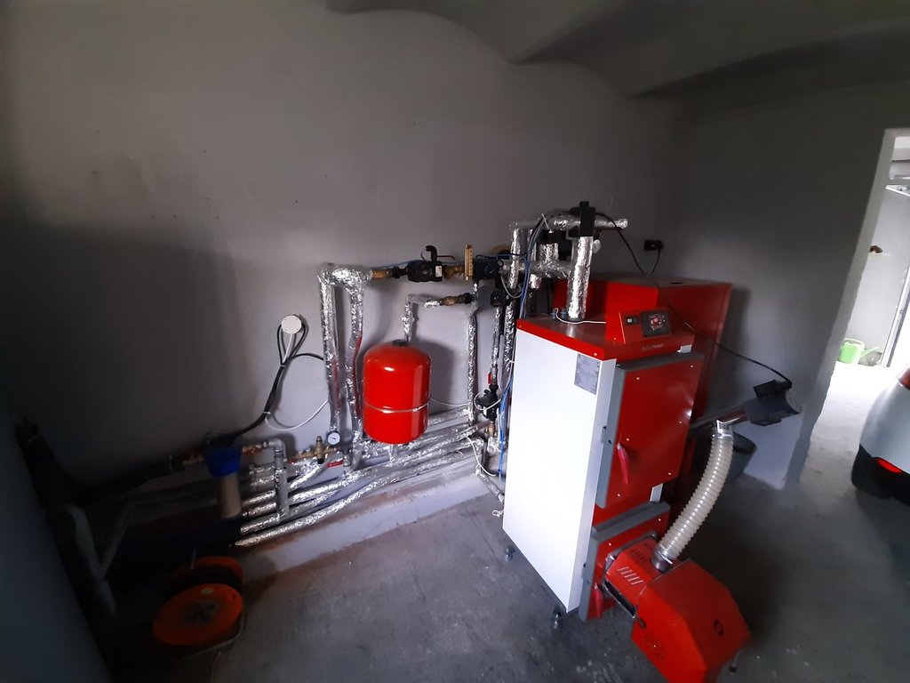

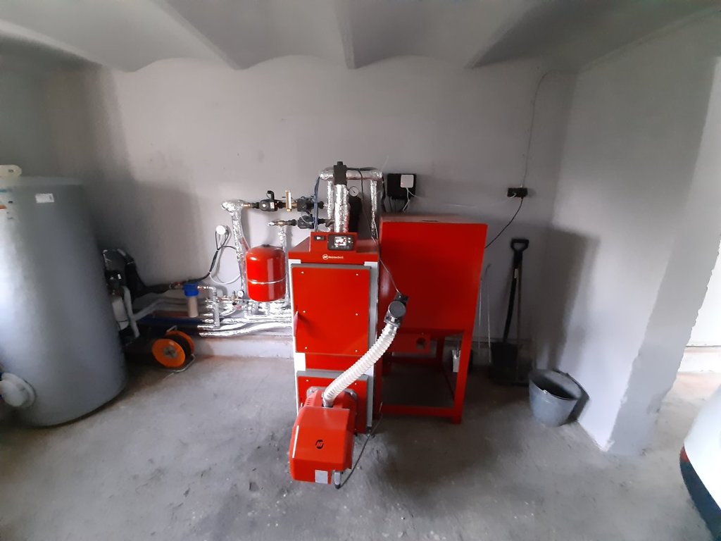

Mam pytanie a mianowicie nam zamontowany kocioł heitztechnik hit pellet 16kw  z programu unijnego i od jakiegoś czasu zaczęły się dziać dziwne rzeczy tzn.gdyby kocioł zatrzymał się np. Z powodu braku pelletu to ciśnienie na manometrze spada z 1 bara do zera i po ponownym uruchomieniu kotła grzeje tylko CWU i podłogòwka nie podając ciepła na kaloryfery aż do momentu dobicia ciśnienia do 1 bara wtedy wszystko wraca do normy poza tym że na drugim manometrze tuż nad kotłem pojawia się wskazanie 1.3 bara.Przypadek taki zdarzył sie trzykrotnie instalacja sprawdzona 100 % szczelna.Dodam że przez poerwsze dwa miesiące  użytkowania nie było takich problemòw.Proszę o porade co może być przyczyną.
Sugeruję sprawdzić, dlaczego ciśnienie na naczyniu spada do zera. Wręcz niemożliwe, bo świadczyłby to o tym, że w grzejnikach, które są prawdopodobnie powyżej tego naczynia.
Czy kotłownia jest w jakimś osobnym budynku?
Jeżeli nie byłoby ciśnienia w instalacji to rzeczywiście pompa może nie móc przepchać wody po instalacji.
Sugeruję odcięcie na moment naczynia tak, aby nie było w nim wody i napompuj membranę na ciśnienie około 0,5 bar
Kotłownia jest w tym samym budynku w garażu.Oczywiście kocioł jest niżej niż kaloryfery i dodam ze przez około dwa miesiace nic się nie działo aż pewnego dnia grzejniki przestały grzać a ciśnienie na barometrze  wynosiło 0, bo dobiciu wszystko wròciło do normy poza tym że po kilku godzinach na barometrze było już 1.5 a nie 1 barometr.Instalacja tak pracowała az do momentu  gdy przez nieuwage brakło pelletu w zasobniku.Wtedy po zasypaniu i uruchomieniu kotła ciśnienie znowu prawie 0...Dziwne rzeczy dodam że ogrzewam powieszchnie okolo 170 m ,instalacja 80 % miedź 20 % plastik, 50 m 2 podłogòwki i 11 kaloryferòw, 300 liytrowy zasobnik CWU.Instalacja 100% szczelna,może powodem jest gdzieś jakieś jeszcze powietrze w instalacji,choć niby wszystko odpowietrzone. Przez te dwa pierwsze miesiące funkcjonowania kotła z ciśnieniem nie było żadnych problemòw manometr na instalacji cały czas na 1 bar a manometr nad kotłem wskazywał 0.1,teraz manometr na instalacji wskazuje 1.3 a ten nad kotłem 1.5 bara,już sam nie wiem o co tu chodzi

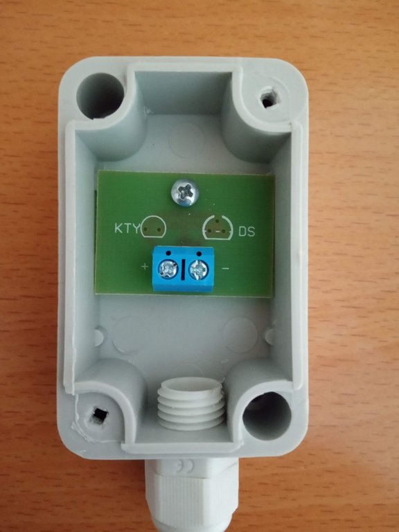

Ej kolego @jurek72 marudny jesteś, dostałeś opcję wyboru elementu pomiarowego. Możesz użyć albo dedykowanego KTY81 , albo cyfrowego DS18B20 i to na zasilaniu pasożytniczym, bo już za drogo było dołożyć trzeci zacisk -ta niebieska kostka AKR.
Producent zostawił decyzję Tobie z jakiego czujnika skorzystasz a Ty narzekasz

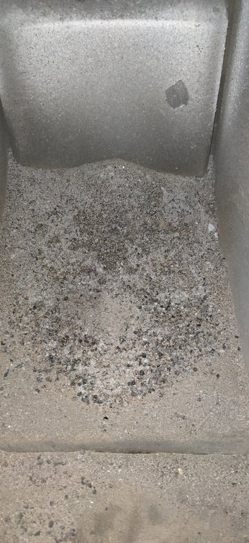

Czy ktos mial problem z zaleganiem popiolu na palniku bo ostatnio zauwazylem to i recznie usuwam popiol. Język usuwajacy popiol wysuwa sie tylko na 3-4 cm. Czy to moze byc przyczyna ze za malo sie wysuwa i i mam to zglosic do serwisu. Sam nadmuch nie daje rady usunac popiolu i co kilka dni usuwam recznie popiol. Kiedys nie mialem takiego problemu.
te 4cm to raczej normalna długość wysunięcia; pelletu ostatnio nie zmieniałeś?
To zależy od pelletu... 2sezony paliłem pelletem i nie było popiołu prawie wcale...w tym sezonie mam inny i jest problem z popiołem ..dużo go jest...

Fakt ze pellet zmienilem ale mam tez stary wiec porownam. Miale chyba za duze nadmuchy bo bylo 13kW 27%, 10kW 23%, 5kW 17%. Teraz dalem 13kW 24%, 10kW 19%, 5kW 14% i zobacze czy cos to da. Na zdjeciu widac niedopalony pellet. Jak sie nazbiera na palniku to dodam zdjecie jak to wyglada.

Przecież pisał, że pallet zmienił, a ustawienia pewnie zostały bez zmian. Zaczyna się od przeważenia i regulacji, przy czym na ostatniej fotce i tak jest znośnie.. A jak pellet zrypany to niewiele zdziała ani palacz ani serwis.

Tak dziala samoczyszczenie w tym palniku ,wersja "limited edytion  " dla szczesliwców z dotacji w gratisie  ,tylko ok 5 cm ,reszta ręcznie ,taki '' mercedes " wśród samoczyszczacych się  palników .A niedopalony pellet to zwykle  efekt zbyt dużego ustawienia nadmuchu  ,albo zbyt dużej  wydajnosci podajnika ,którą to wartość musimy skorygować po kazdej zmianie pelletu .Przy wpisywaniu przewazonego już pelletu  ,wskazane jest według moich obserwacji trochę zawyżyć wynik i np.jak wyszlo 9 kg to mozna  wpisać 9,5-10 kg ,wtedy na pewno nie bedzie nie dopalonego pelletu .Kaloryczność też najlepiej ustawić sobie na fuul czyli 5Kw.Apropo wartosci nadmuchu ,to czasem się dziwię że ludzie mają tak duze wartosci  poustawiane .U mnie jest to   3 "oczka "powyżej mocy ,czyli moc 10kw nadmuch 13% ,moc 20 kw nadmuch 23% i wydaje mi się ze jest idealnie .ALe żeby ustawiać 27% nadmuchu przy 13 Kw ,to jakieś nieporozumienie ,nie zdziwił bym się gdyby przy takich ustawieniach plomień był bialy i mocno poszarpany i wydmuchiwało niedopalony pellet z palnika

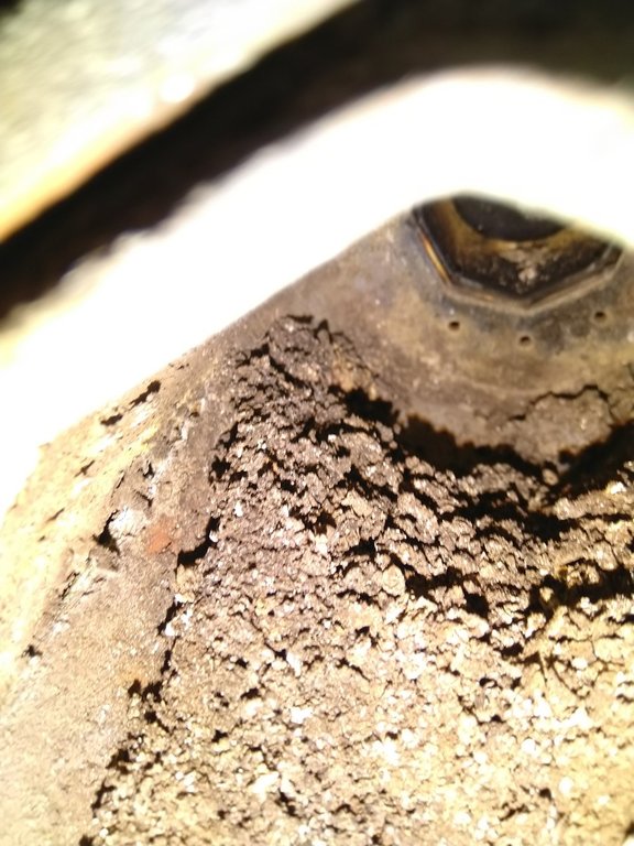

Tutaj akurat trochę miękkiej szlaki po 4 dniach bez czyszczenia. Co 3-4 dni trzeba to wybrać. Odsuwa tak jak było mówione, żeby nie zasłaniało grzałki.
Pellet przeważyłem i praktycznie zawsze jest ponizej 8kg okolo 7,2-7-8 mimo ze mialem z 5 rodzajow pelletu(chyba slaba wydajność ślimaka i tak bylo od nowosci, byl czyszczony z trocin itd). Wpisuje 8 kg i tyle moge. Kalorycznosc mam 4.9. Spróbuje jeszcze z tymi nadmuchami zmniejszyc. Serwis ustawial 13kW 25%,, 10 kW 20%, 5kW 15%. Tak jak pisalem teraz zmniejszylem i zobacze. Patrzylem u sasiada i ma znacznie wieksze nadmuchy i podobnie zalegajacy popiol. Raz na tydzien czysci i ja bede musial to samo robic.

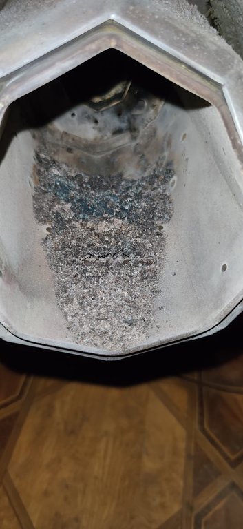

Koledzy, jak widzę występują tu dwa problemy, jeden to szczątki niedopalonego pelletu w popielniku i tu jest to najprawdopodobniej efekt zbyt dużego nadmuchu. Pellet jest podrywany podczas spalania. Widać ze kocioł wewnątrz jest aż biały, a . Kolego @krzysn wrzuć proszę zdjęcie wymiennika, miejsca gdzie są rury. Po tym można zobaczyć, jakie jest spalanie. Nie należy do końca sugerować się ustawieniami innych użytkowników, gdyż na przykład u Ciebie może być bardzo duży ciąg kominowy i Twoje ustawienia nadmuch musiałyby być wtedy niższe.
Co do popiołu w palniku, to po co go usuwasz, sam zostanie wypchany przez zgarniacz szlaki. nowa partia popiołu przepycha w kierunku wylotu palnika poprzednią partię popiołu. Czy palnik kiedykolwiek Ci się zapchał? Podejrzewam że nie.
