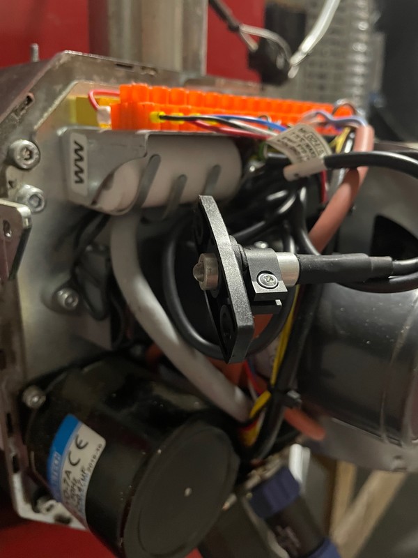

Na stokerze podajnika masz 2 imbusy z regulacją głębokości włożenia ślimaka. Czasami jest za mocno dopchniety do ścianki, wtedy wpadająca tam kulka pelletu potrafi go przyblokować. Pewnie to nie to, ale ja nie mam innego pomysłu.
Jak rozkładałes palnik to sprężyny dociskacza nie są za mocno ściśnięte?
@rollo2procent Zajrzyj do postów #9918 i #9922.
@eliks
co rozumiesz przez sprężyny dociskacza? masz na myśli podkładki sprężyste pod czterema śrubkami mocującymi? podsunąłeś mi myśl i właśnie podłożyłem po dwie żeby miało większy zakres ruchu na razie testuję i zobaczymy ale wygląda obiecująco
@papen76 czyli obstawiasz kondensator, ciekawa hipoteza ale silnik wygląda na pracujący prawidłowo do czasu zacięcia pelletem
Doszedłem do takiej optymalizacji spalania:
No właśnie to jest ciekawe, że pelet Ci zacina podajnik... U mnie czasem złapie, ale zazgrzyta i rozkruszy. Ktoś gdzieś pisał, że naspawal trochę materiału na ślimak tak, że pelet nie ma szans tam wpaść do tylu. Nie wiem gdzie o tym przeczytałem.
A co do kondensatora to gość miał podobny objaw... Nic innego już mi nie przychodzi do głowy...
Tak. Tam masz 4 sprężyny. Przykręcając moduł dociskacza musisz to robić z takim wyczuciem, że nawet po dokręceniu będziesz w stanie obrócić palcem sprężynę.

Witam miałem te same problemy z drugim podajnikiem  pomogła wymiana kondensatora .

Dzięki Panowie za podpowiedzi, na razie po wymianie podkładek sprężystych i dołożeniu po jednej dodatkowej pod każdą śrubkę, piec pali od wczoraj od 19 co jest już sukcesem, być może kondensator też jest felerny bo robiłem próby ręcznie wsypując pellet i udało mi się zablokować, ale podczas normalnej pracy przy obecnej regulacji aż tyle pelletu tam nie wpada więc się nie zacina, przed problemami nawet jak rura spiro była pełna pelletu to mielił bez problemu dwa sezony, kilka ostatnich dni to była już katorga, co zresztą widać na załączonym obrazku ile razy wpadał w rozpalanie

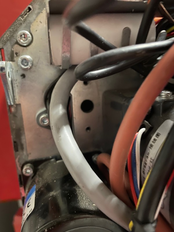

jednak pochwaliłem dzień przed zachodem słońca, znowu się zacina, czy któryś z Was wie jaki mam kondensator kupić? nie mam teraz dostępu do palnika przez tydzień a chciałbym zamówić żeby czekał na mnie jak już dotrę do pieca, silnik 2IK palnik 16kW

Polecam! BTW, sam się zastanawiam nad wymianą tego kondensatora, bo podajnik 1 pracuje cichutko, a ten jednak delikatnie brzęczy. Fakt, że poprzedni przed wymianą to aż grzechotał...

12 godzin temu, rollo2procent napisał:
2IK palnik 16kW
Jak masz 2IK 10GN to 1uF.
Jak 6GN to 0,8uF
