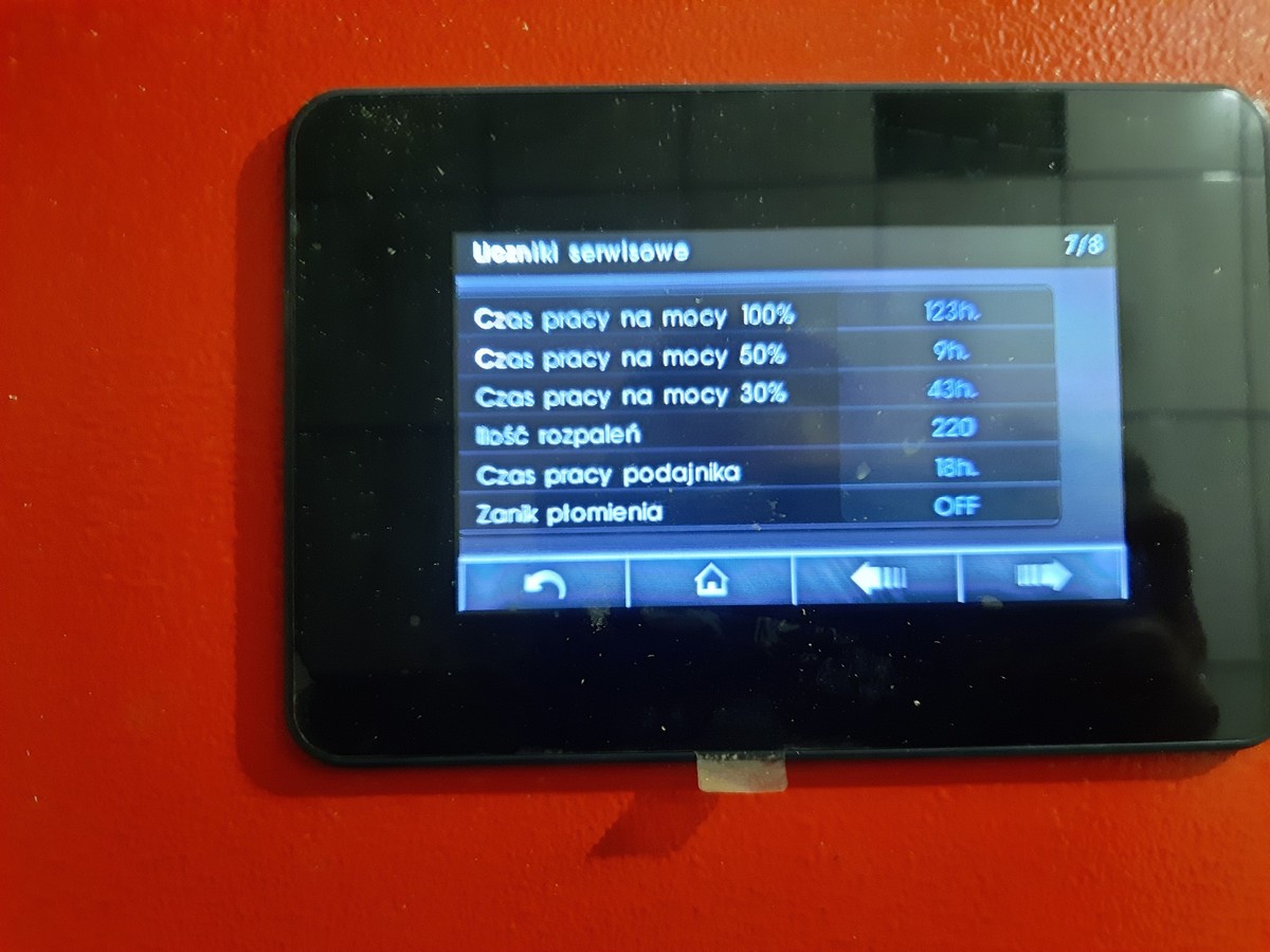

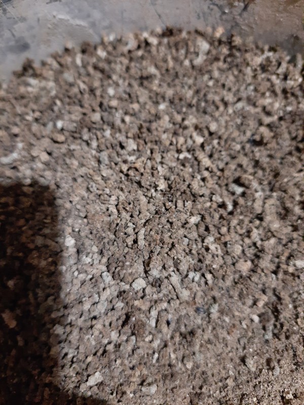

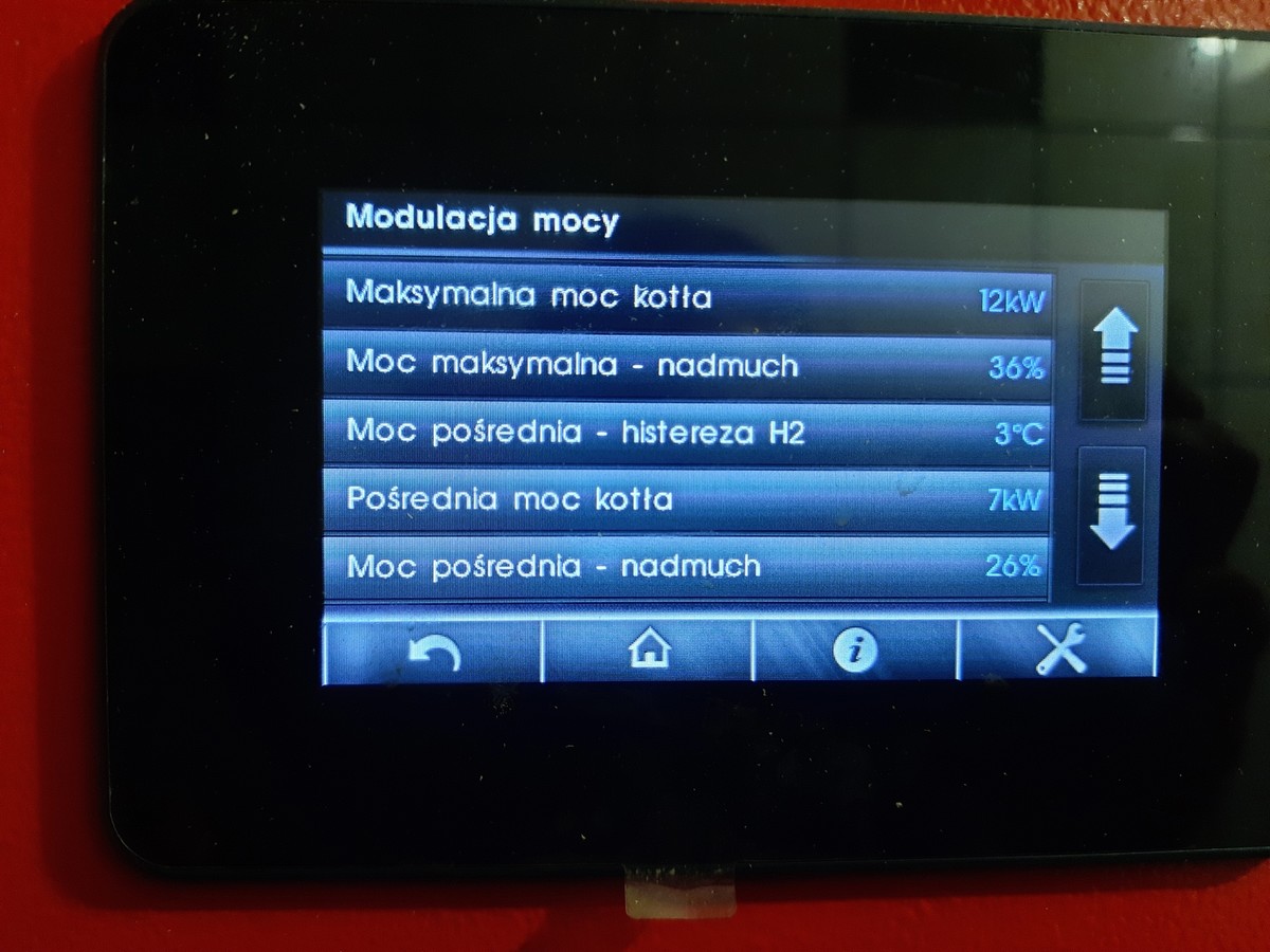

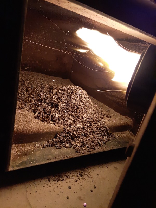

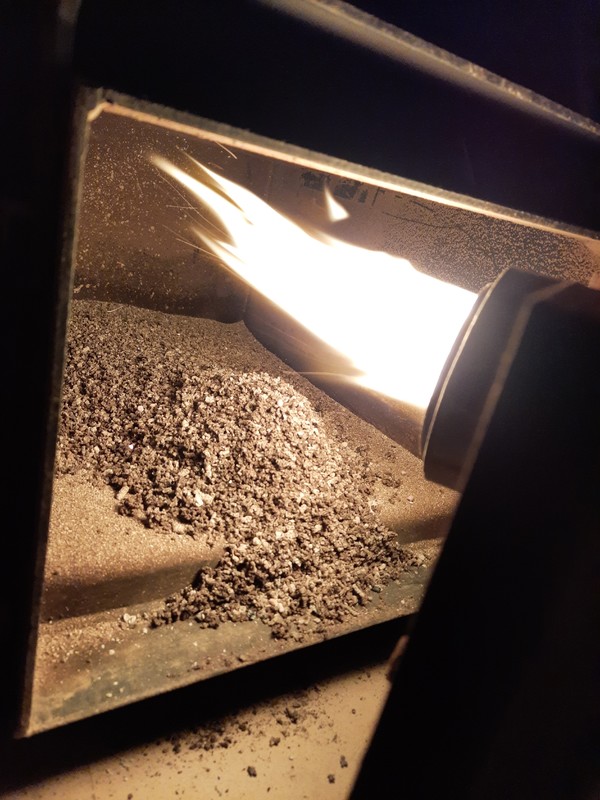

Witam wszystkich jestem nowym na forum, mam problem z nie dopalonym pelletem w formie skulkowanej i bardzo duża ilością rozpalenień , piec  nowy pierwsze uruchomienie  20 listopada  a do dzis przeszedł  juz 200 rozpaleń , prosze o porady
Napisz coś więcej, jaki masz kocioł i jaki typ sterownika. Pomożemy.
@Kordjano podniosłem detekcję płomienia na 6%, wydaje się być lepiej.

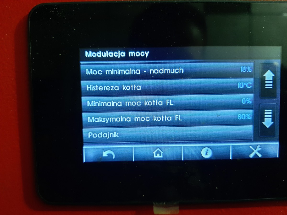

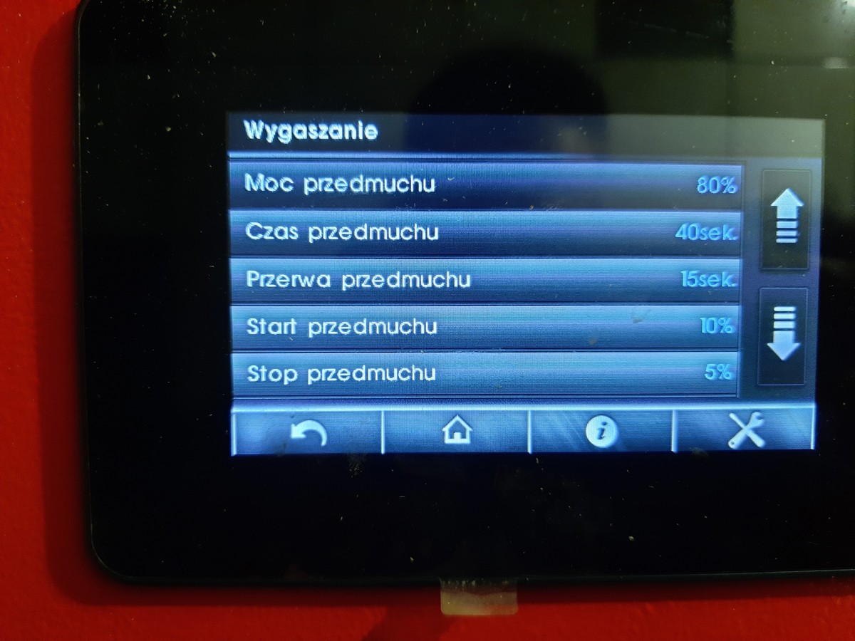

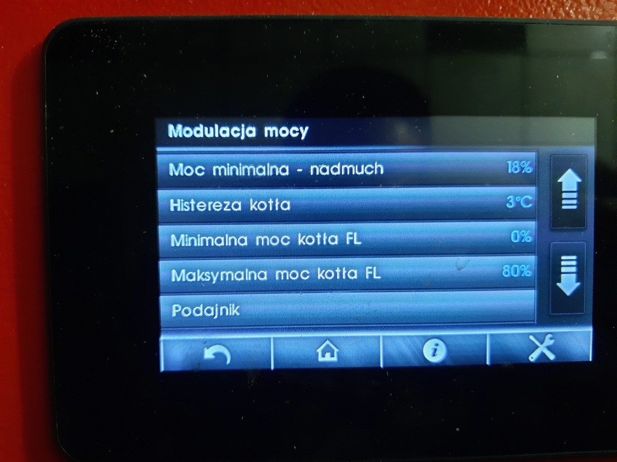

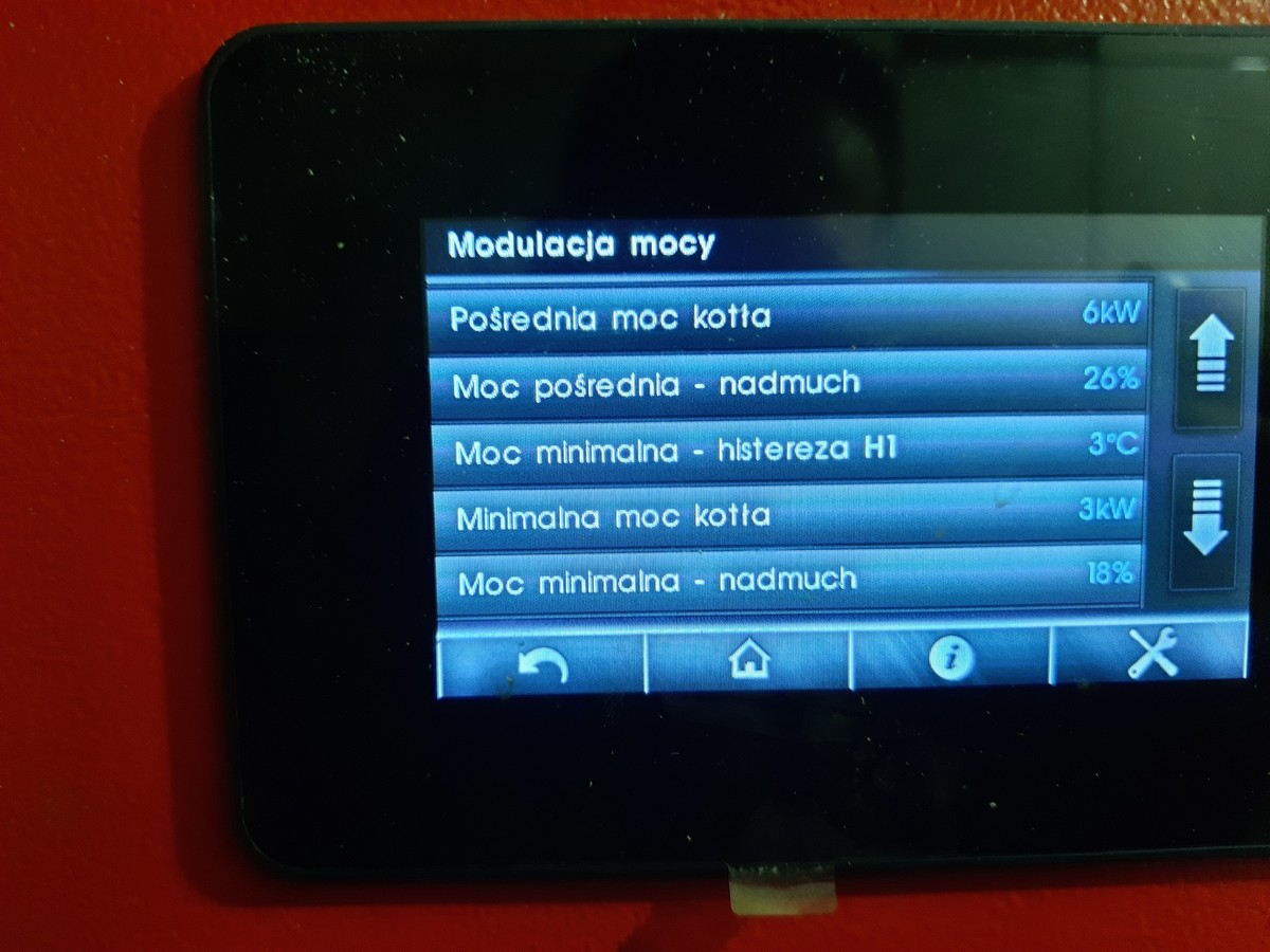

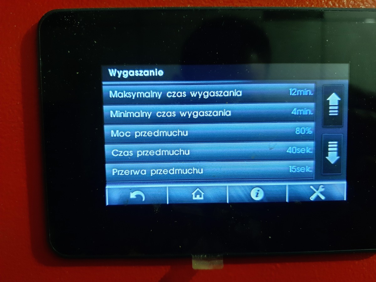

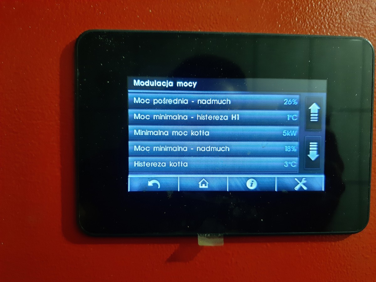

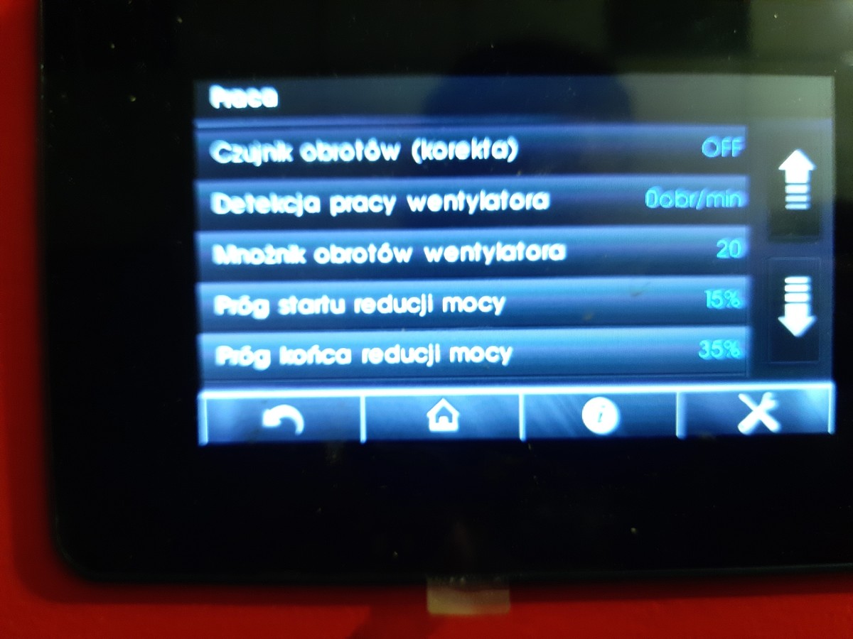

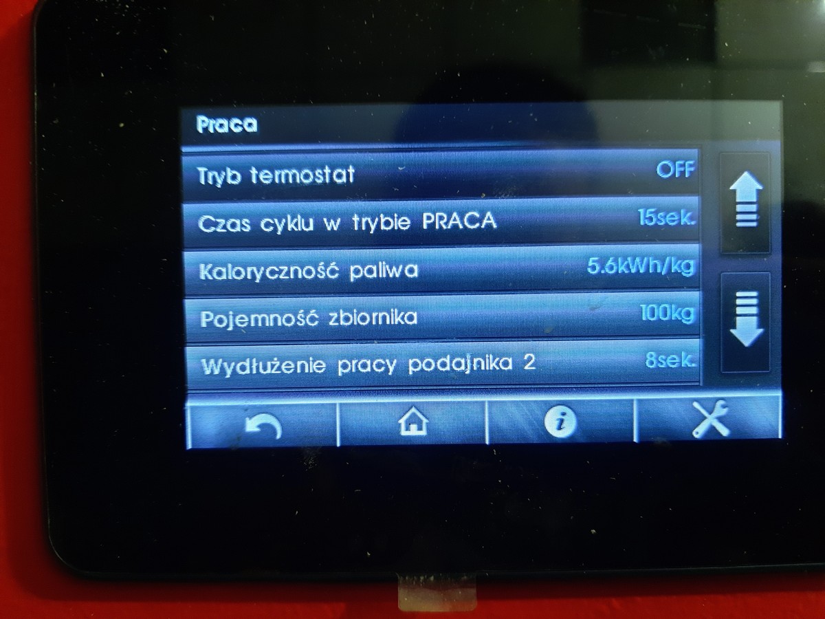

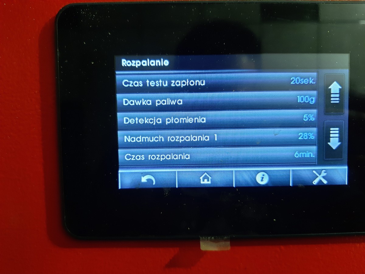

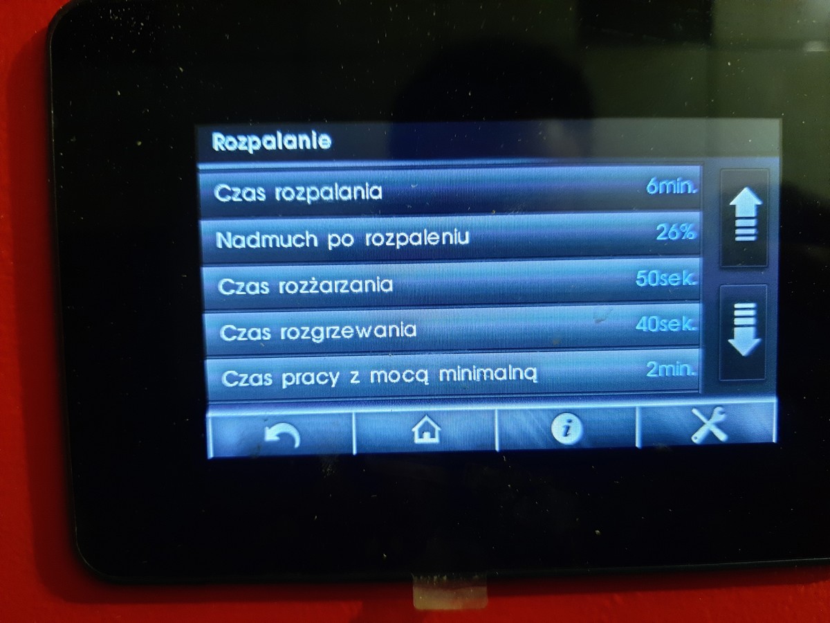

Kocioł heitz 15  kompact  w zalaczniku wysyłam zdjęcia ustawienia jakie próbowałem  ustawić , sterownik to plum ecomax 920 kupilem czujnik  spalin  i bede go montował jak tylko przyjdzie,  pellet ważony dwa razy wychodzi 1760
Zdjecie komory popielnika po wczorajszym czyszczeniu

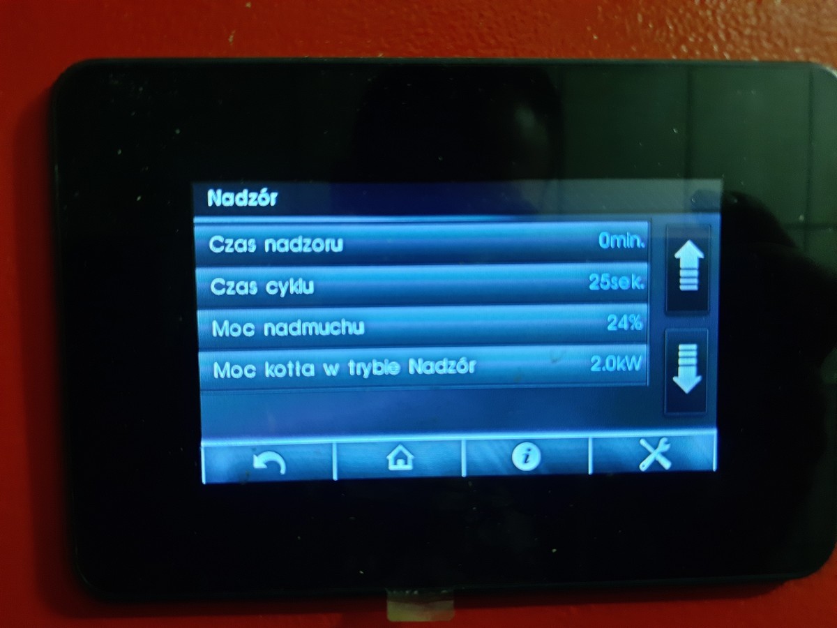

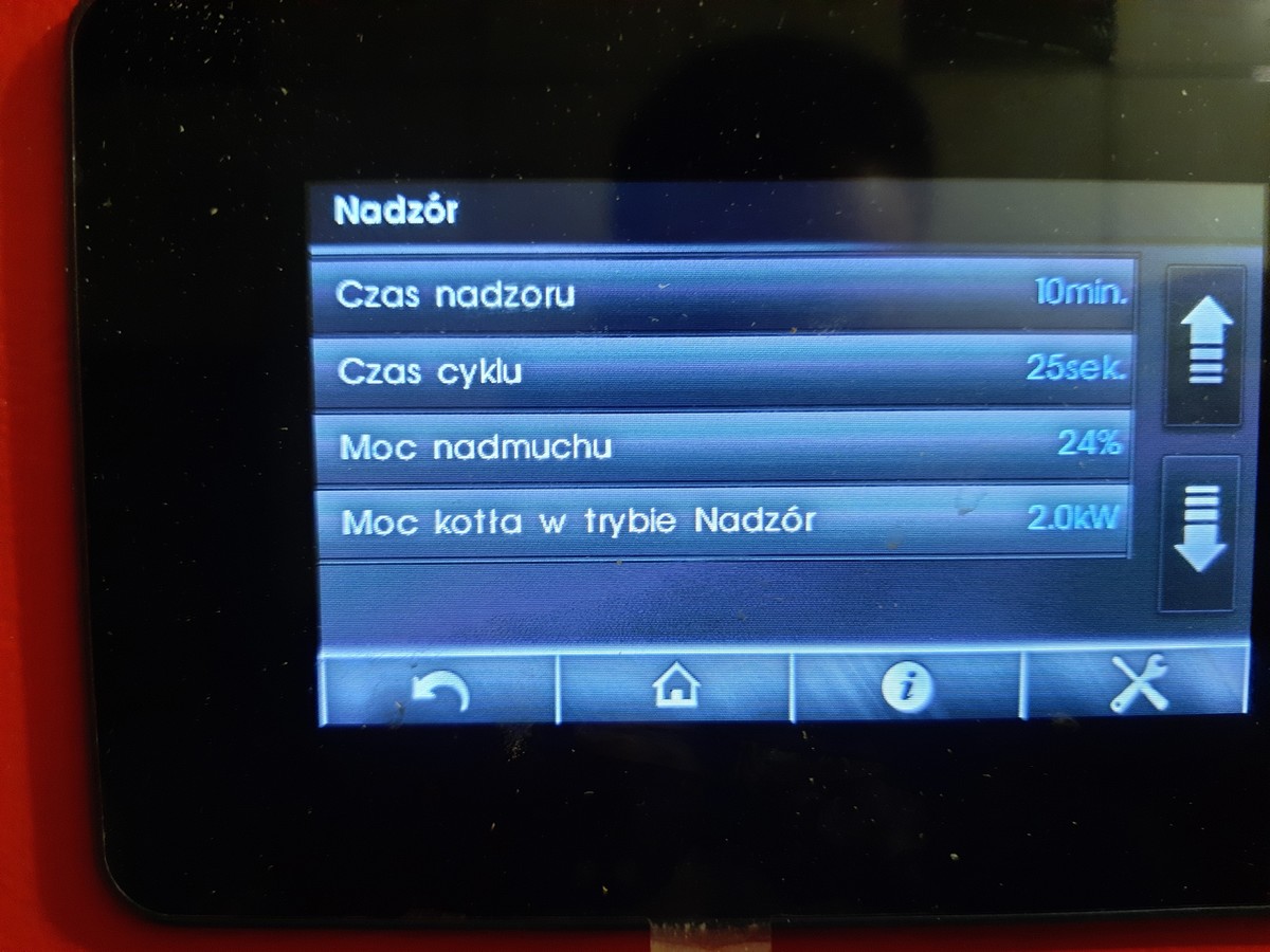

Pierwsze, co rzuca mi się w oczy to histereza kotła 3 stopnie. Ja mam 20.
Druga sprawa - nadzór. Ja mam wyłączony, bo u mnie się nie sprawdził.

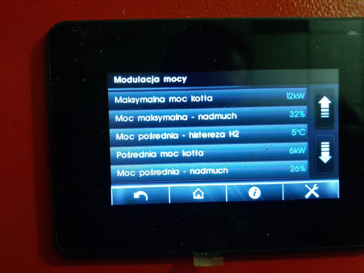

Kolejna rzecz to moce i histerezy. 12 / 7 / 5 kW.
Ja bym sugerował 12 / 6 / 3 lub 4 min.
Histerezy masz 3 / 1. Sugeruję na początek 5 / 3 żeby pelet powoli się dopalał na koniec. Ja mam zwykle przy niższych temperaturach 10 / 5.
Spróbuj zejść z nadmuchem max o parę procent niżej, np. 32.
Teraz idziesz z dużą mocą prawie do końca i "hamujesz przed samą ścianą".
Rozumiem ze histeryza 5/3 odnosi sie do posredniej mocy H2- 5 oraz minimalna moc  H1 -3

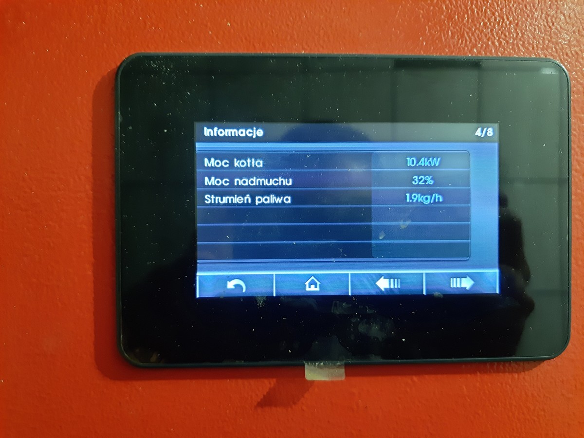

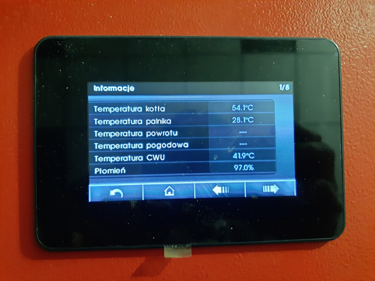

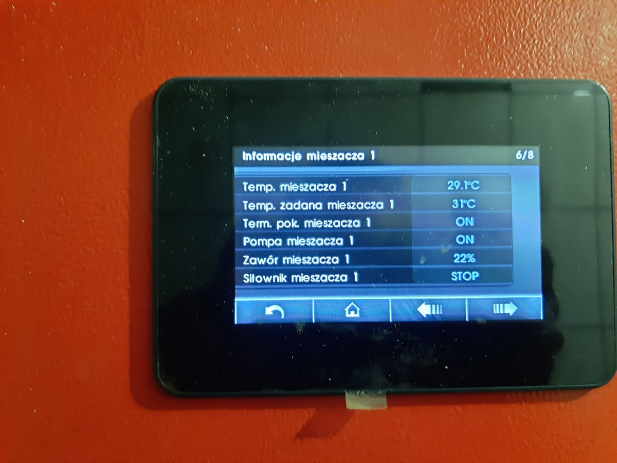

Teraz tak to wygląda
Tak, dokładnie. Chodzi o te histerEzy. Masz pojemność wodną kotła 56 litrów, ja mam 75 w Heitz 16M. Nie mogłem wcześniej znaleźć instrukcji Twojego kotła.
Ja bym jednak na początek zmienił histerezy na 10 i 5. Zobaczymy co dalej [emoji106]

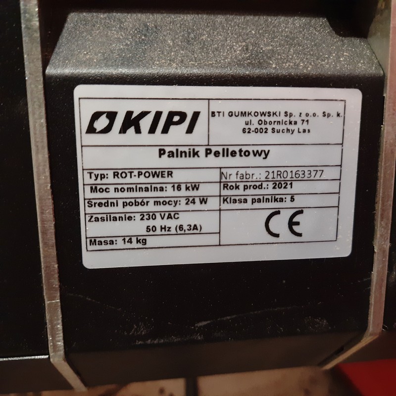

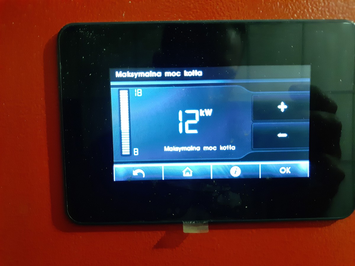

Jakiej mocy jest palnik w tym kotle 16 czy 20 kw ?
16
Tak ma zostac na 12 czy zmienić?  na inne ustawienia   fabrycznie  bylo 16 , zmniejszyłem  na 12 liczą  ze zmniejszy sie ilość  podawania peletu i tym samym będzie  sie dopalał
