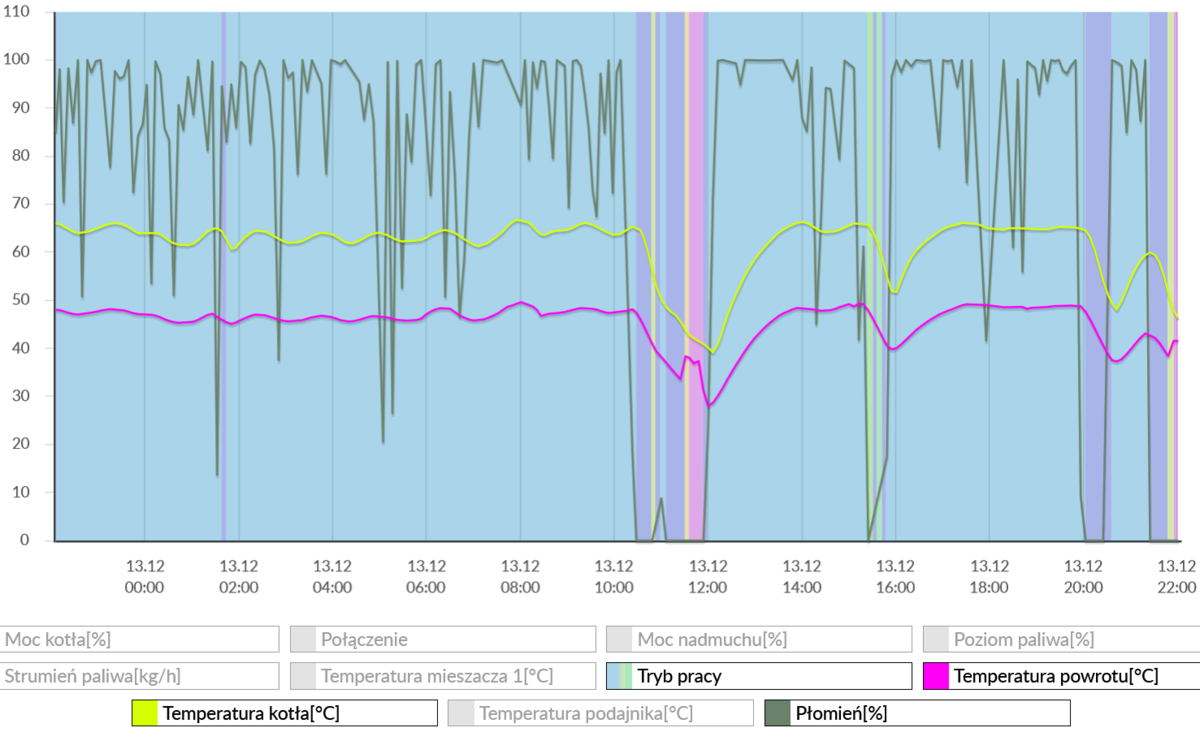

Dzięki Panowie za podpowiedzi, na razie po wymianie podkładek sprężystych i dołożeniu po jednej dodatkowej pod każdą śrubkę, piec pali od wczoraj od 19 co jest już sukcesem, być może kondensator też jest felerny bo robiłem próby ręcznie wsypując pellet i udało mi się zablokować, ale podczas normalnej pracy przy obecnej regulacji aż tyle pelletu tam nie wpada więc się nie zacina, przed problemami nawet jak rura spiro była pełna pelletu to mielił bez problemu dwa sezony, kilka ostatnich dni to była już katorga, co zresztą widać na załączonym obrazku ile razy wpadał w rozpalanie

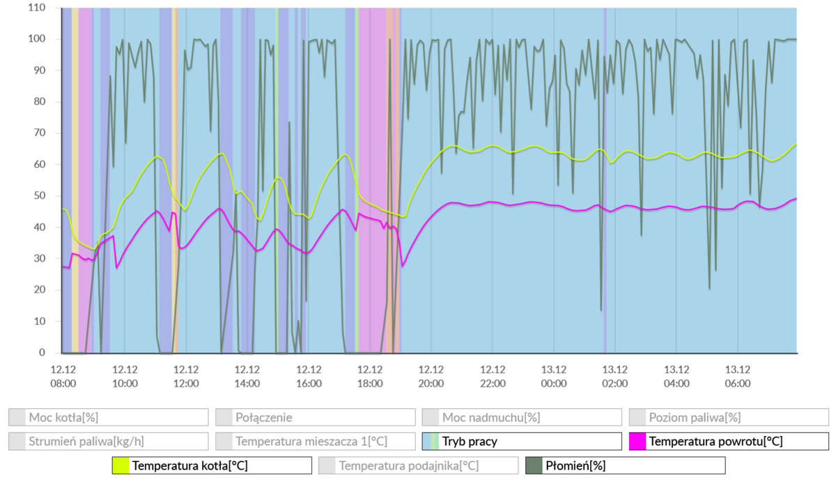

jednak pochwaliłem dzień przed zachodem słońca, znowu się zacina, czy któryś z Was wie jaki mam kondensator kupić? nie mam teraz dostępu do palnika przez tydzień a chciałbym zamówić żeby czekał na mnie jak już dotrę do pieca, silnik 2IK palnik 16kW

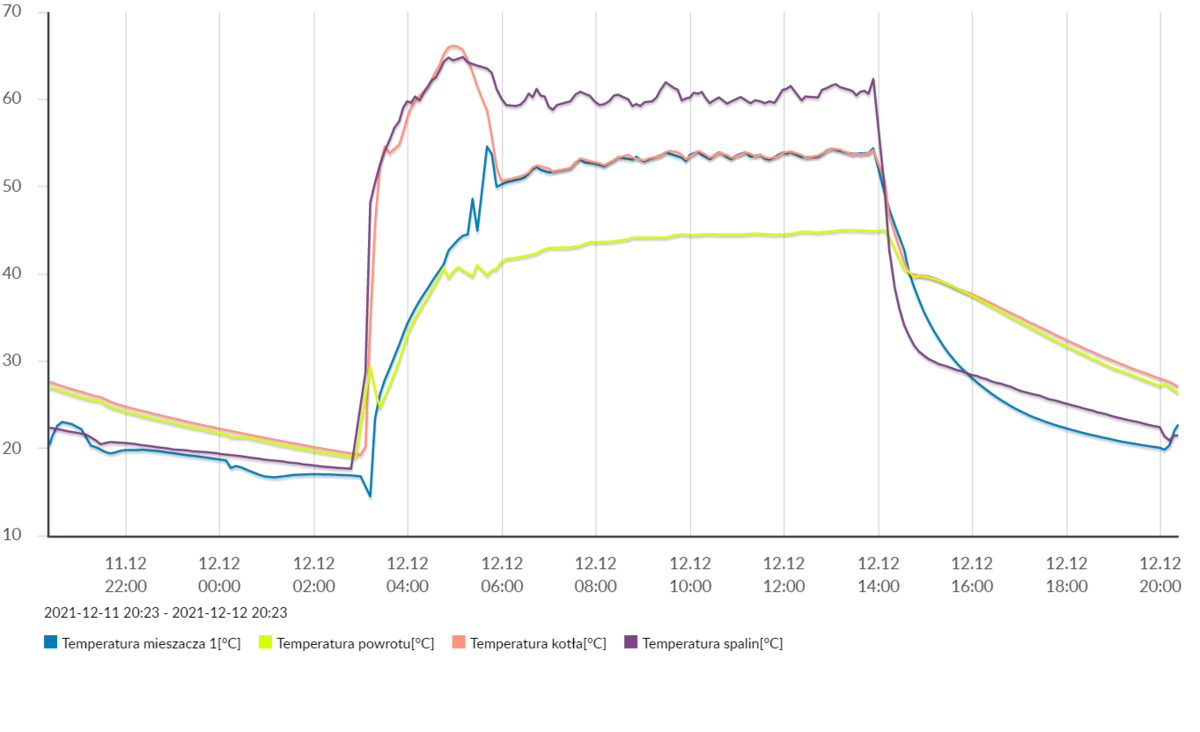

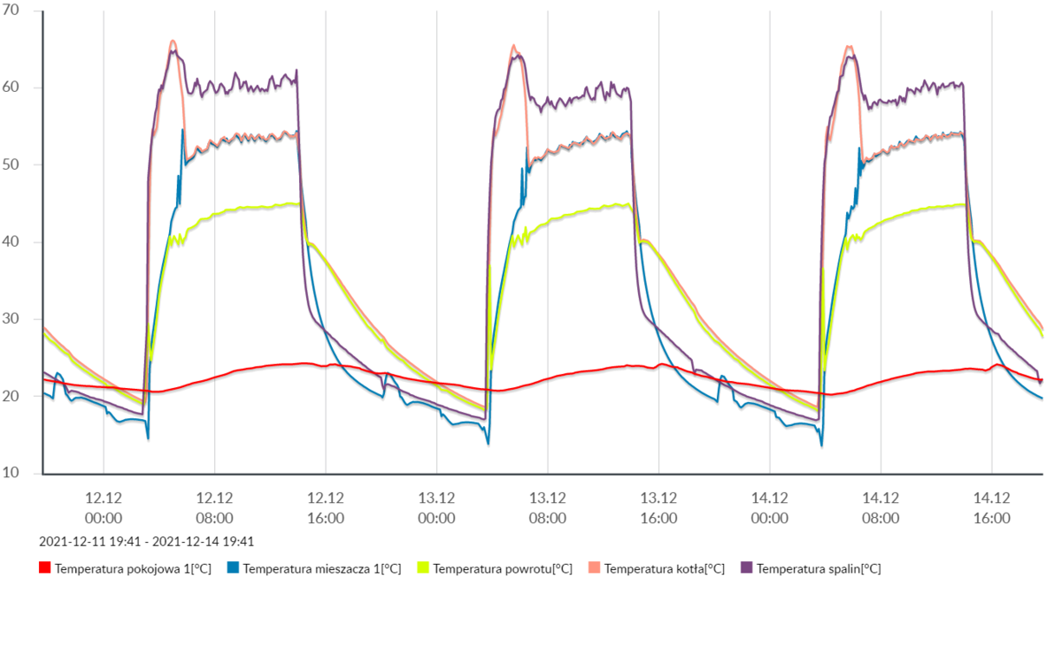

Praca mojego kotła przez ostatnie dni:
Widać brak ochrony powrotu, kocioł nie może się dźwignąć z temperaturą
Jak nie ma , jak jest . Po stanie przejściowym początkowej fazy rozpalania ( gdzie preferuję najpierw powrót) powrót utrzymuje się sporo powyżej 40 stC.  Na mieszaczu mam tyle co i na kotle ( w stanie ustabilizowanym) więc po co ma się kocioł dźwigać? Wtedy byłaby i wyższa temperatura spalania, a co za tym idzie straty kominowe, a tak ciepło optymalnie idzie w kaloryfery. Wydaje mi się, że tak optymalnie wykorzystuję ciepło ze spalania. W stanie ustalonym spaliny mają <60 st
Mnie sie podoba. Przesunalbym jedynie temperature pokojowa o 2-3h w lewo i obnizyl o 1-2C, ale to wynika z Twojego komfortu.
Jaka jest moc palnika podczas pracy?
Co to jest u Ciebie temp. mieszacza?
Moc palnika podczas pracy jest stała i wynosi 8,5 kW.
Ilość podawanego pelletu stała i wynosi  ok. 1.8 kg/h
Temperatura mieszacza to temperatura na wyjściu z zaworu czterodrogowego w kierunku grzejników.
