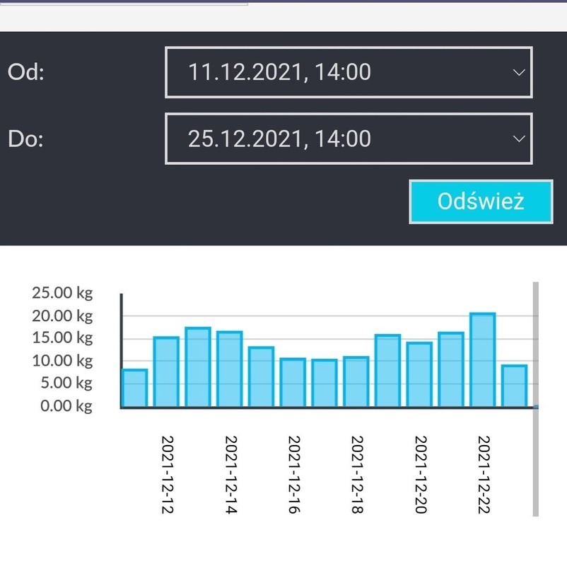

A ile przy tym co miałeś szło pelletu przy podobnej temp na dworze
Dzisiaj nad ranem miałem za oknem -15 C i chyba będę miał rekord zużycia dobowego bo zeżarł od 18.00 wczoraj już 41 kg , chyba całą noc zasuwał ale przynajmniej ciepło w domu 22 C
@maronkaPodobnie , dziś poszło 28 kg ale mróz większy rano minus 9 to zużycie u mnie to mniej więcej przy temperaturze lekko powyżej zera od 15 do 18 kg  a przy minus 15 - 20 st 35 do 40 kg tak że to się zmienia , nawet słonko jak jest za dnia toteż ma duże znaczenie .

U mnie rano było minus 9 , poszło ok. 30 kg . Ja myślałem , że mój kocioł dużo pali.
