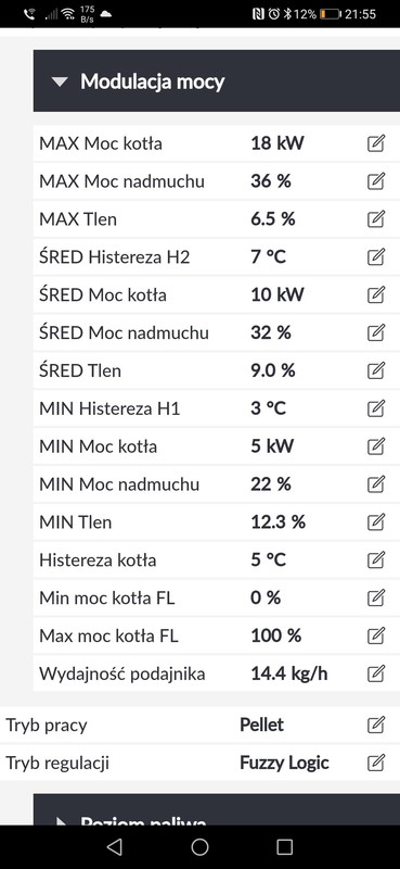

1. Przesyp musi sie zgadzac (w granicach bledu).
2. Zmniejszylbym moc kotla max. do 90% mocy palnika. Czyli jak palnik 16kW to ustawiamy np. 14-15kW. Dlaczego tak? Bo Latwiej jest ustawic palnik w tym zakresie anizeli na jego mocy MAX.
3. Sonda wylaczona. Ustawiamy nadmuch wentylatora dla mocy wpisanej jw. tak aby tlen byl stabilny w zakresie np. 6,5 +/-1. Jak znajdziesz wartosc nadmuchu sonde zalaczamy. Podobnie dla mocy sred i min - inna moc i inny tlen.
4. Kalorycznosc peletu nie zmienia sie w nieskonczonosc. Prawdopodobnie jest w zakresie 4,5 - 5,5 kWh/kg. Ja mam 5 i nie ruszam bo i tak nie wiem jaki to pelet. Tutaj jest tylko jedna zasada: jak za duzo peletu to kalorycznosc w gore, jak peletu za malo to kalorycznosc w dol. Trzeba pamietac ze jak zmienisz ta wartosc to punkt 3 trzeba powtorzyc.
Powodzenia.
PS. To co ma palacz66 wyzej czyli kalorycznosc w gore to jest wlasnie takie zmniejszenie mocy palnika do 90% tylko w inny sposob. Ja ustawiam 5 i zmniejszam moc - praktycznie na jedno wychodzi. Dwa sposoby obydwa ok. Ktory wybierzesz nie istotne.

Oczywiście tak jak mówisz @PioBinmam też moc palnika zmniejszona z 20 na 18.
To teraz zastosuke takie ustawienia
Kaloryczność 5,2, Pellet przewazony w tescie 6minut wyszło 1435g, kąt nachylenia podajnika 1 to 42stopnis, sonda lambda nadal wylaczona i caly czas bede obserwowal.

Piotr wielkie dzięki dokładnie o to mi chodziło to już jest niezły wzorzec a widzę że nie za bardzo sie pomyliłem ustawiając na "oko"czytaj wygląd płomienia i kotła w środku . Minimalnie muszę zjechać z dolnym nadmuchem bo mam 25 % a dla 18 dziś rano poprawiłem o +1 na 36 % . Pelet mam inny , bardzo drobny i czysty tak że z dopalaniem zero problemów .
Teoretycznie im bardziej sprasowany pelet / twardszy ( nie mylić z dodatkiem lepiszcza ) powinien być bardziej kaloryczny i przy okazji cięższy w tej samej objętości ale test podajnika to test wagowy czyli znowu teoretycznie nie powinno to mieć wpływu na ilość wytworzonego ciepła ale może mieć wpływ na szybkość spalania tak jak z drewnem dąb vs sosna .
