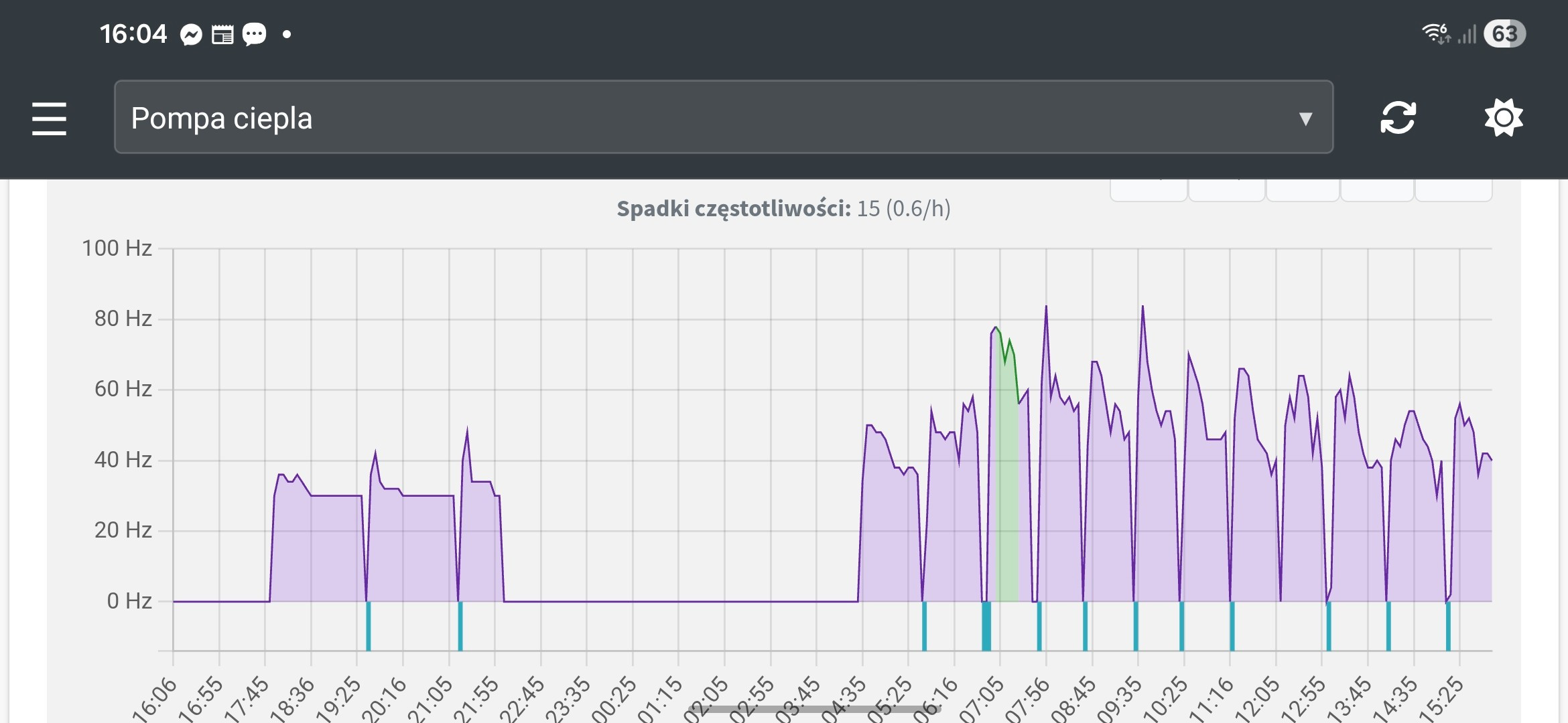

Zaczely sie mrozy, wiadomo pompa na autoadaptacjii dziala dluzej itp itd.
Pompa grzeje, ale pojawilo sie odszranianie(dzisiaj nawet w dzien) i mam pytanie odnosnie taktowania.
Dzisiaj nawet dostalem alarm z aplikacjii, ze w ciagu chyba 3h pompa 4 razy taktowala.
To normalne, ze teraz mam taktowan np okolo 10-15 przez ostatnie 24h?
Wrzucam screeny z dzisiaj i z paru dni w tym tygodniuScreenshot_20251121_160448_MelPumpApp.thumb.jpg.36f93b3ffdd9cd63bf6d3e78906b280c.jpg
Tak na defrosty, chcialem sie po prostu upewnic czy wszystko jest ok. Zaniepokoil mnie ten alarm z aplikacjii.

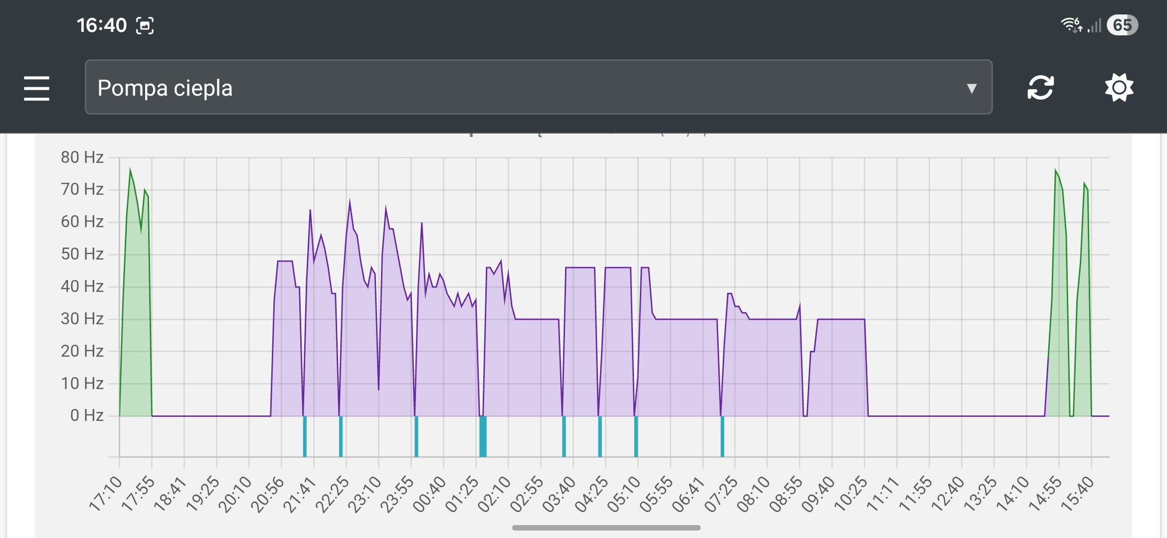

Od kilku dni ciągła mgła, to wykresy poszarpane.
Ze sprężarki to zdaje się więcej jak 60C nie uzyskasz, dlatego wspomaga się grzałkami (masz 70C zadane). A wykres 'poszarpany', bo defrosty robi - normalne przy takiej aurze.
Tak, docelowo zagrzała do temp. wyjściowej 71st.C, ale dlaczego po wejściu w tryb legonelli, gdy temp. początkowa wynosiła ok 50st nie pracowała sprężarka?
To może zależeć od kilku czynników - jaka była temp. na wyjściu, czy przed legionellą był robiony defrost itd. Nie korzystam z tego trybu, więc nie analizowałem zachowania grzałek. Może ktoś inny podzieli się swoimi wykresami.
